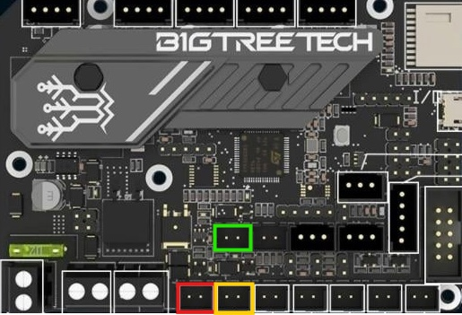

Добрый день. Подскажите пожалуйста вот что
Я решил немного апгрейднуть своего стокового эндера 3 и прикупил себе
- Плату SKR E3 V3
- Sprite Extruder Pro Kit
И все это подключил, работает все нормально без нареканий. Но вот что меня тревожит я подключил весь обдув
На скрине отметил по цветам
Красное - Обдув хотенда
Желтое - Обдув модели
Зеленое - Охлаждение платы
Все подключено четко по инструкции и гайдам, но обдув модели с первого слоя работает на 100% и не регулируется через меню, стартует он от нагрева стола, вместе с обдувом платы.
Прошивка стоит на эндер 3 про, потому что к голове по другому настройку не подобрал.
Может кто сталкивался с таким? Или знает как разорвать эту параллель с обдувом платы?
Заранее спасибо
