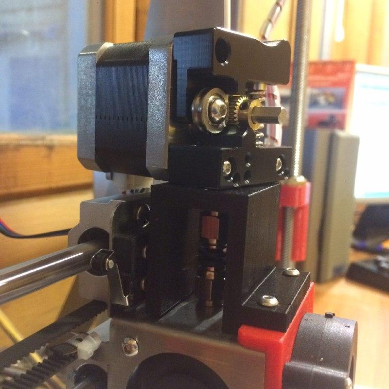

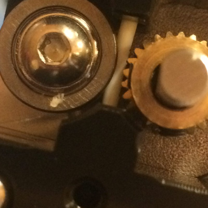

Всем привет. В пылу боя с гибким филаментом TPU от eSun решил-таки перепилить свой боуден в директ. Организовал все вот таким вот незамысловатым образом.Итого, хорошие новости - на качестве печати не отразилось, а скорость повысилась, благодаря тому, что теперь пропали 'щелчки' экструдера при печати обычным PLA (и другими жесткими материалами), теперь я могу позволить себе использовать ретракт при печати жесткими пластикаими. Ну и субъективно удобнее менять пластик, но это мелочи.
Плохие новости - качественная печать TPU мне так и не удалась.
Нет, конечно, стало гораздо лучше. Теперь Флекс печатается уверенней, но всё равно наступает момент, когда после экструдера образуется узелок филамента. Это при том, что в экструдере у меня предусмотрен 'клин', принимающий филамент. Такое чувство, что экструдер всегда подает филамента чуть больше, чем сопло может извергнуть и в один момент напряжение настолько высоко, что образуется узел. Какие пути решения есть, если это так? Уменьшить параметр FLOW? (или увеличить?)
Рассверлить сопло .4 до .5 или .6 ? Но тогда ведь неправильно будет считаться филамент, а если поменять в настройках, то всё останется 'при своих'. Или я не прав?
Сегодня ради забавы рассверлил одно сопло до 1 мм. Хорошего ничего из этого не вышло, печатает криво, словно неправильно филамент считается. Да и обратил внимание на то, что сопло с меткой '40' выглядит 'на глаз' на 0.2 мм. Так и надо? Или глаз кривой? :D
В общем, спасибо за внимание. Надеюсь на какой-нибудь совет)
P.S. существуют ли еще упругие маслостойкие и термостойкие филаменты, кроме этого esun TPU?
