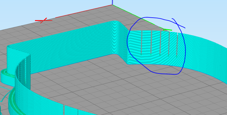

Почему дыры при слайсинге?
Ниже прикладываю фото объекта во время слайсинга.
Слайсер Simplify3D.
Толщина стенки 0.45. толщина сопла 0.4
На повторах вот такая фигня.
При стенке 0.8 у этой же модели при всех тех же настройках - получаем два периметра стенку.
В ем причина?
Модель создаю так:
В Корел рисую контур.. затем инструмент "Контур" и смещение 0.45, потом в DFX и из этого делаю твердое тело в Солид. Соответственно при стенке 0.8 просто смещение задаю 0.8. Вся разница.
