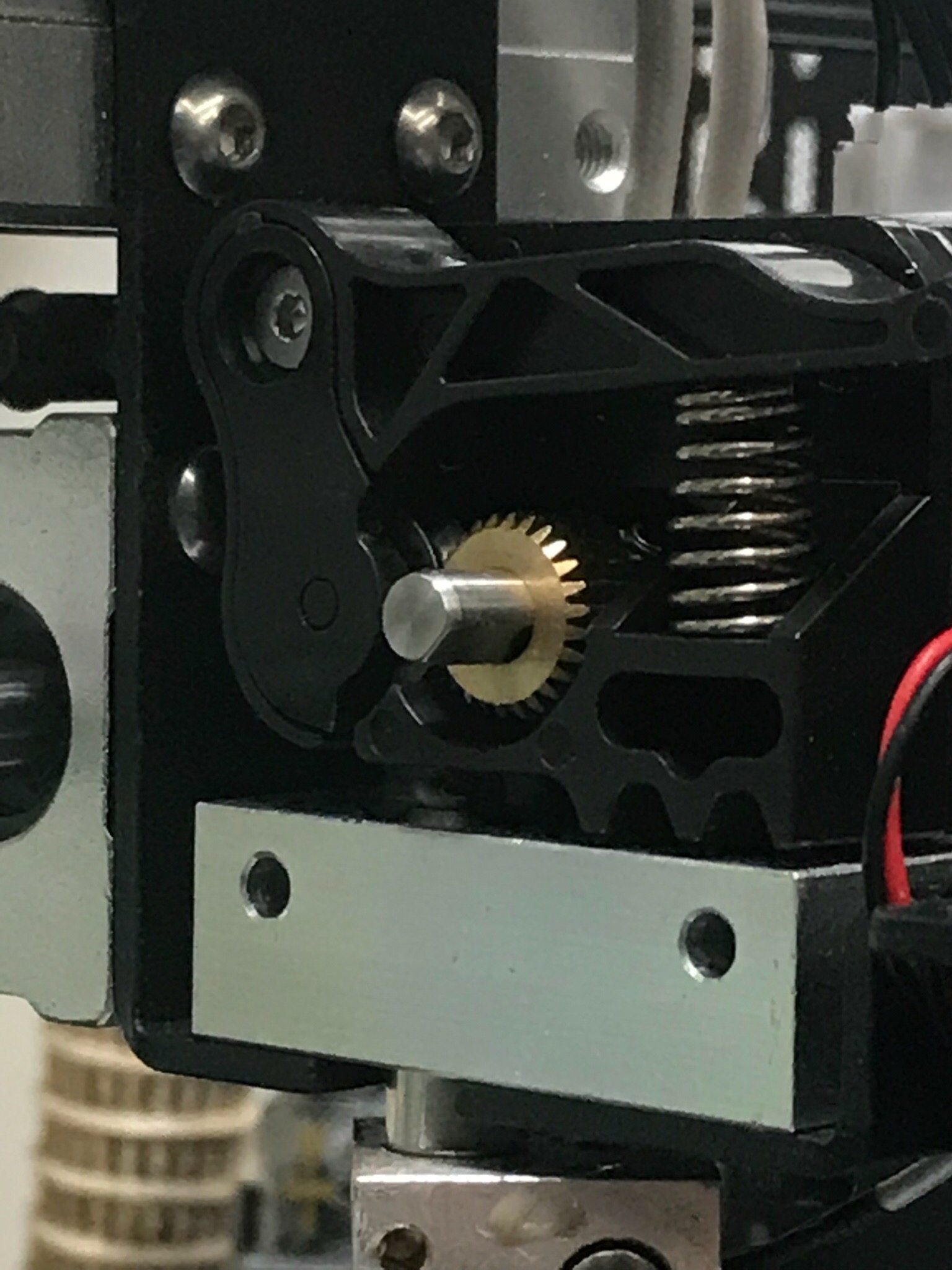

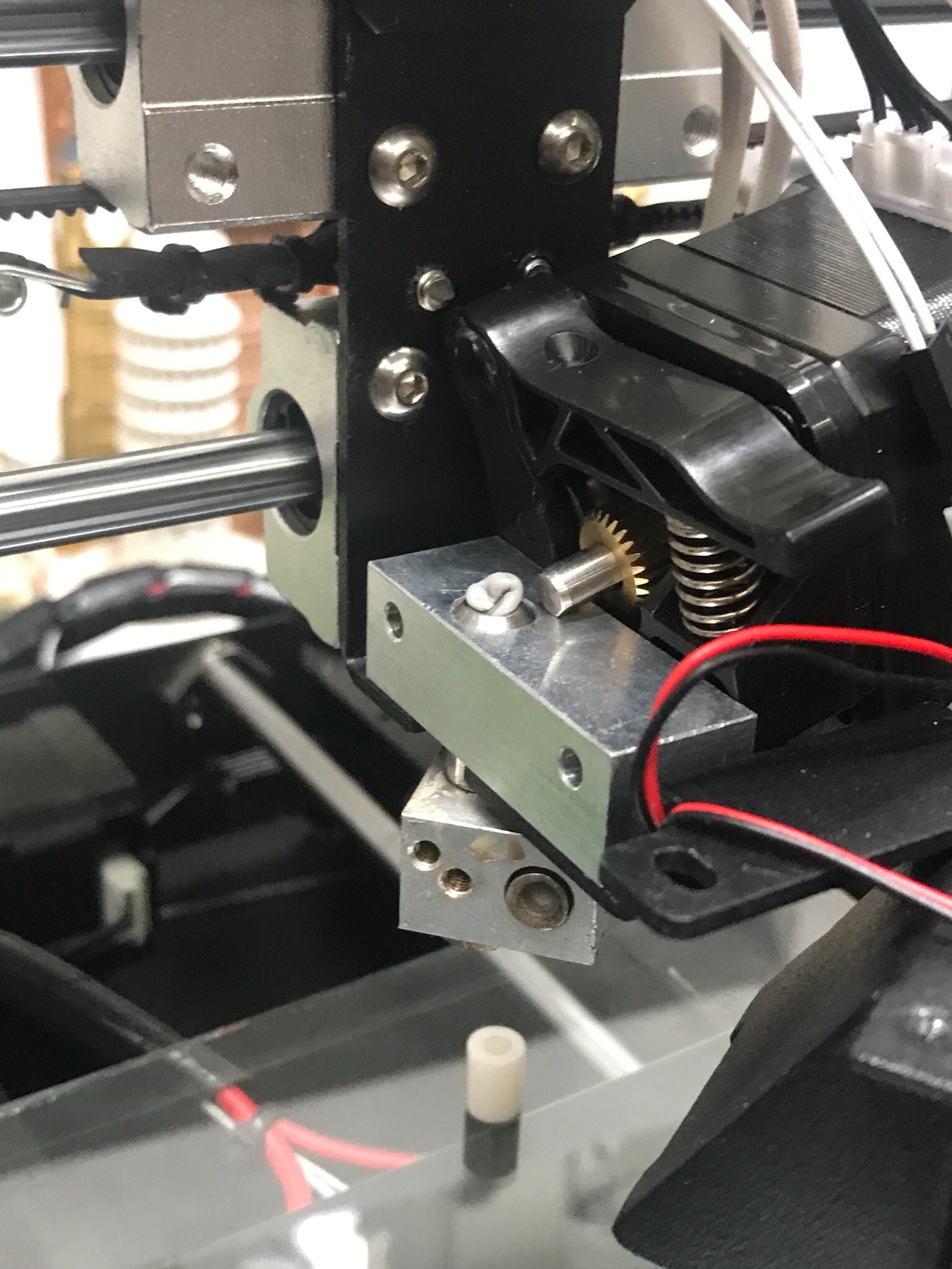

Плохое охлаждение экструдора
Принтер стал часто забиваться
Проблема в том что тепло доходит до места входа пластика, он начинает там подтаивать и из-за откатов при печати сам себя плющит
Проблема в плохом охлаждении этого места
вентилятор работает нормально, крутится нормально, но этого не достаточно
Как с этим бороться?
Откат 8 мм (думаю стоит поставить поменьше)
