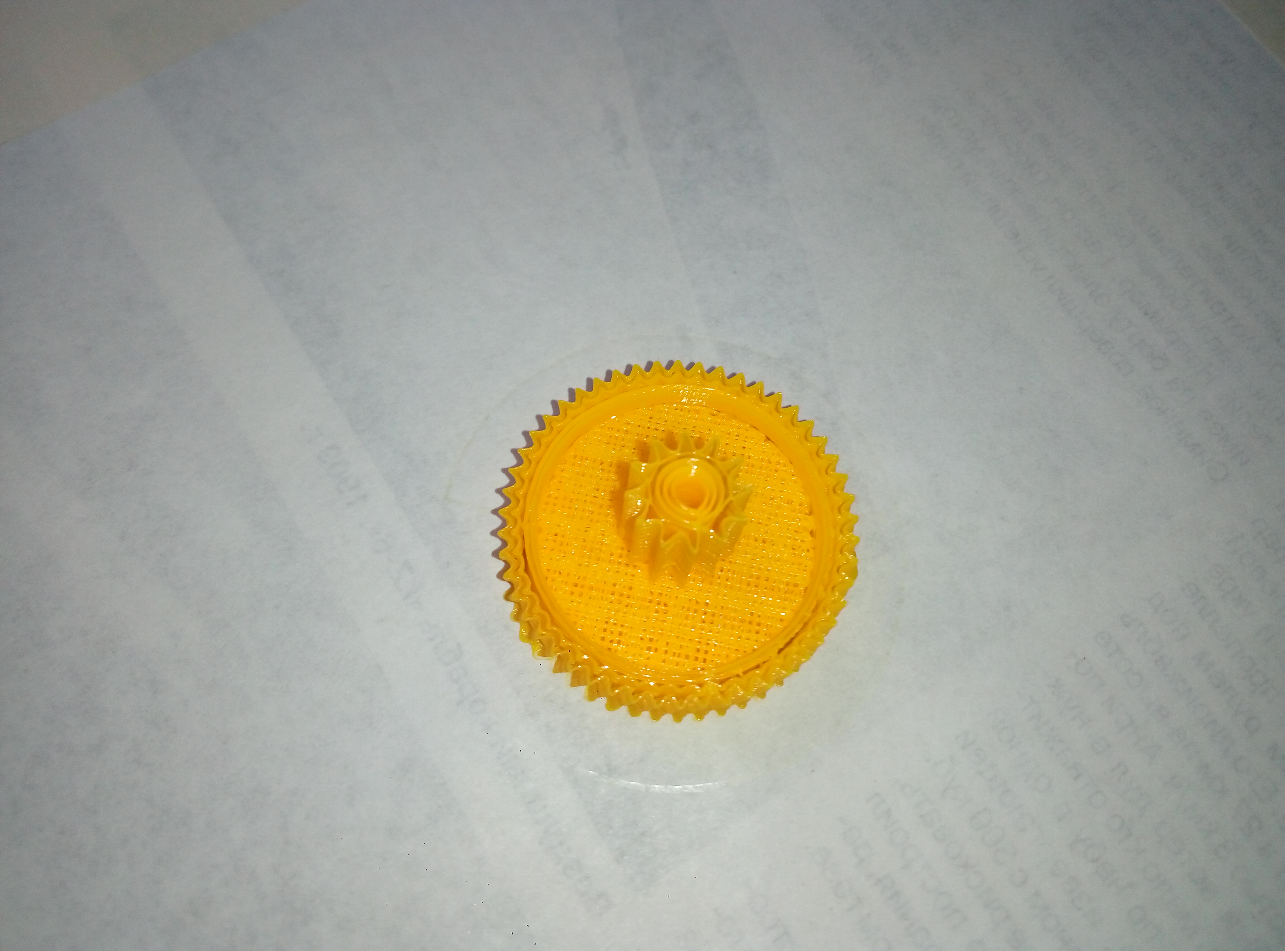

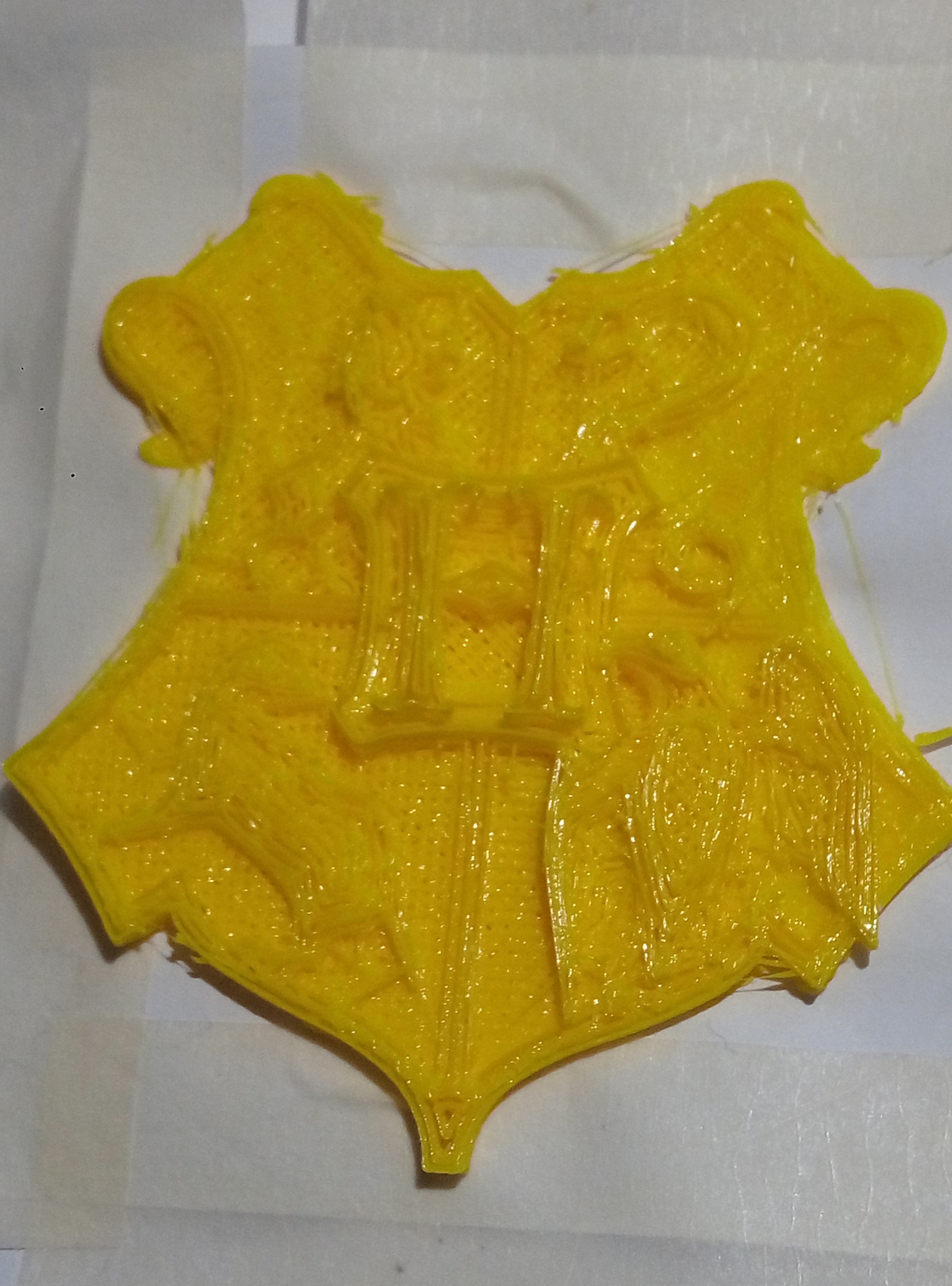

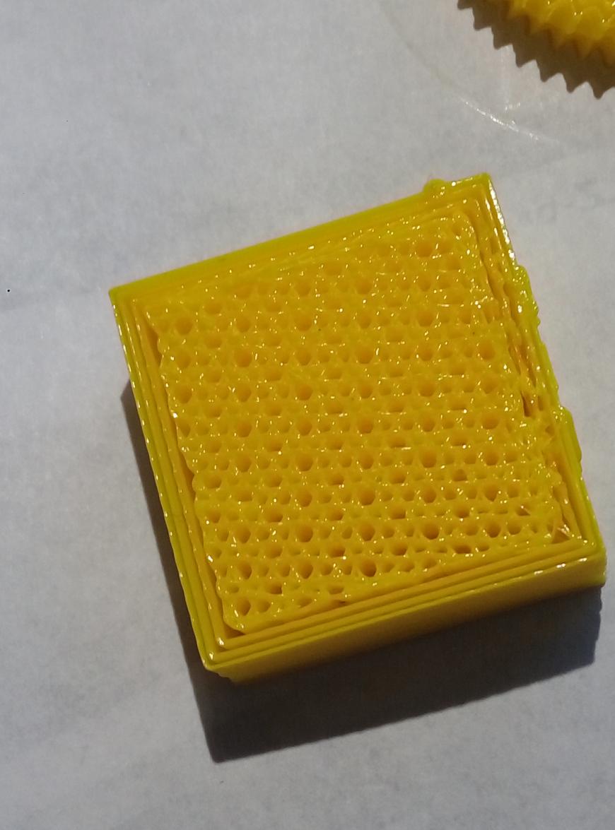

вчера первый раз пробовал печатать. При печати соседние линии пластика не соприкасаются друг с другом, а находятся на расстоянии. В результате модель получается рыхлая, рассыпчатая. Печатал PLA из того что вложил в комплект продавец. пробовал Т экструдера 200 и 215 градусов. Стол не грел. На алюминий наклеил малярный скотч к которому заготовка прилипает намертво. В чем искать причину? -Принтер, -экструдер, -качество пластика, режим печати (использовал 100% заполнение узор - rectiliner плотность hibertcurve)? По оси Z линии спекаются. Пересекающиеся тоже, а параллельные живут друг от друга на расстоянии образуя вместо массива набор вертикальных параллельных плоскостей. Спасибо.
