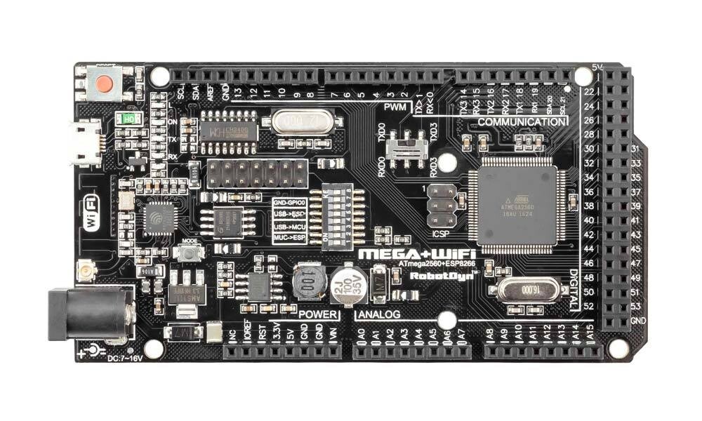

Плата Wemos (Mega + ESP8266) с Ramps 1.6
Всех с Новым годом!.Ситуация следующая... есть у меня плата Wemos (та которая совмещает Мегу и ЕСП8266). В одиночку, плата прекрасно работает, принимая сообщения от сервера (через WebSocket) и отправляя данные обратно (Мега -> ESP -> сервер). Dip переключатели оставляю в следующих положениях: 1-ON... 2-ON... 3-ON... 4-ON... 5-OFF... 6-OFF... 7-OFF... 8-OFF..Недавно приобрел Ramps 1.6, чтобы установить её на Wemos (Mega+ESP8266) и через сервер управлять шаговыми двигателями. Проблема в том, что как только я устанавливаю Rapms 1.6 поверх wemos, то сразу пропадает коммуникация со встроенной ESP8266. Пробовал подключаться к wemos плате через USB, чтобы пообщаться через Мегу с ESP в режиме эхо (Dip переключатели были установлены как написано во втором абзаце), удалость увидеть что Мега функционирует нормально, но с ЕСП скоммуницировать не удалось.Думаю, что возможны 2 причины:- ESP8266 не включается;- пропадает Serial3..Поделитесь опытом решения этой проблемы, если кто-то уже сталкивался с такой.Также буду признателен за любую полезную информация, которая может помочь (например, я плохо себе представляю как можно проверить включается ли ESP)
