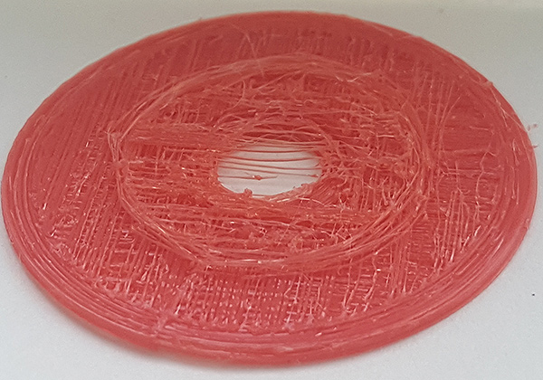

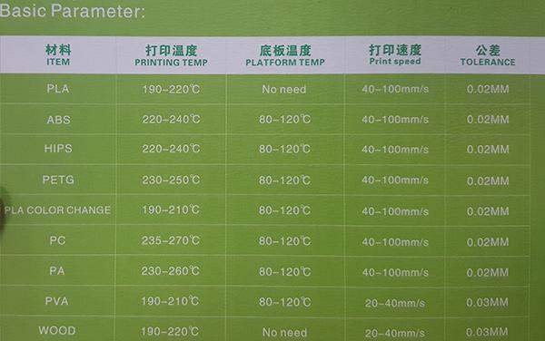

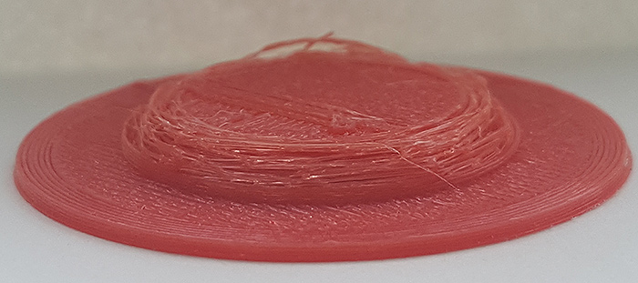

Прикупил себе пластик PLA нескольких цветов от китайской компании SUNLU (продавец сказал, что пластик хороший, мол эта фирма делает его на экспорт в Америку).Родные настройки температуры мне не понравились, т.к. при них пластик не прилипал друг к другу.Я поигрался с настройками и пришел к варианту 235 сопло и 60 стол.
Печатал соплом 0,3 мм, высоту ставил и 0,15 и 0,2 мм.

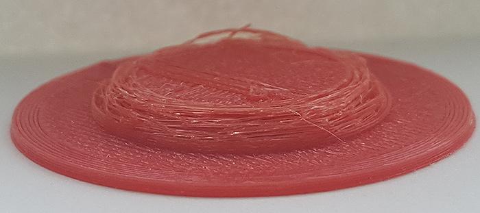

И вроде бы все норм стало, но я рано расслабился — модель печаталась несколько слоев нормально, а потом опять происходила хрень, а именно:как видно на фото - сначала печать идет ровно, но потом пластик просто перестает липнуть и это даже не деламинация...
При этом все настройки - и скорость и температура остаются неизменными во время печати.

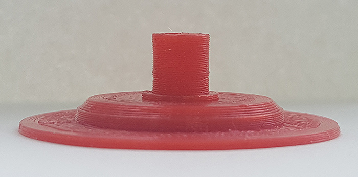

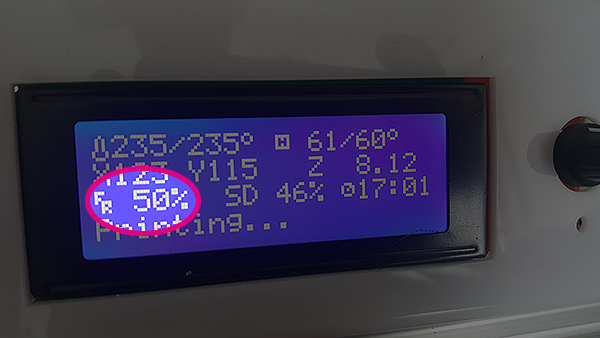

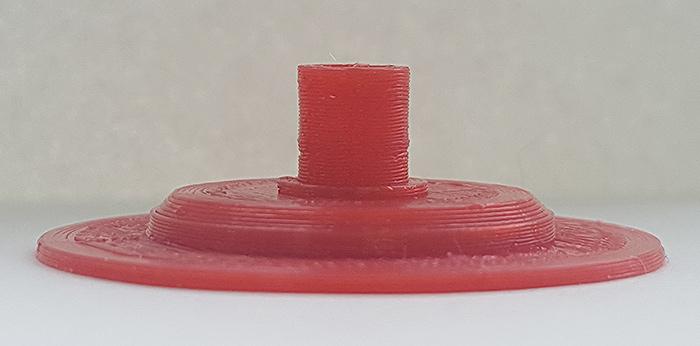

Я все же нашел способ, как добиться нормального результата печати - уменьшения на пульте принтера скорости ровно в 2 раза:И печать стала нормальной, без волосни:Возможно у вас есть какие-то идеи по тому, как можно с этим пластиком бороться более культурным путем. Буду рад комментам, идеям, подсказкам!
