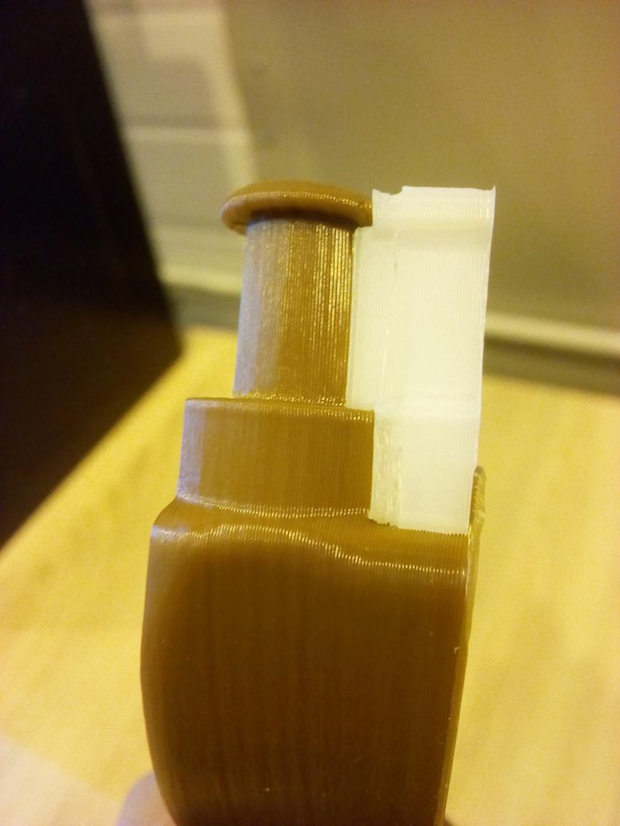

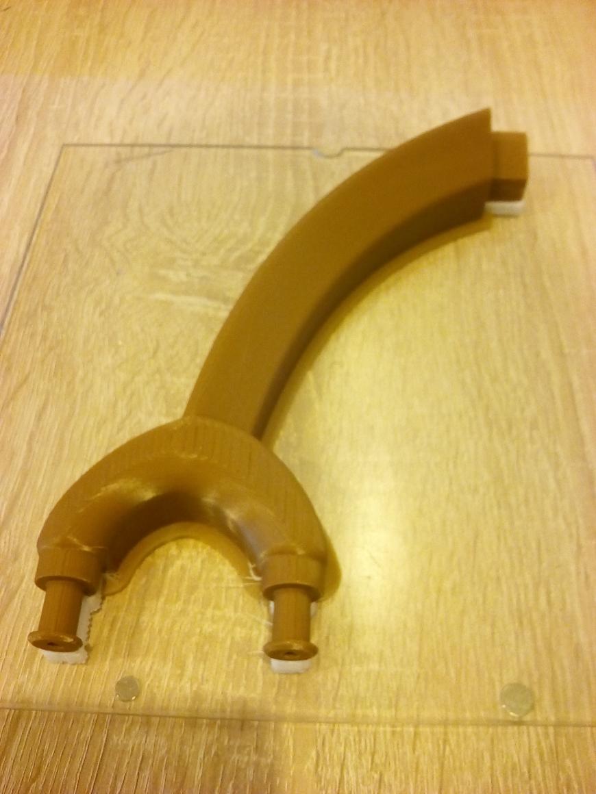

Picaso X-pro - деформация при печати ABS + HIPS.
Оборудование Picaso X-pro, ПО Polygon X
Пластик ABS REC , HIPS REC.
Режимы: №1 сопло 1- 240 сопло 2- 240 стол 120 Обдув 0% циркуляция камеры 100%.
№2 сопло 1- 260 сопло 2- 250 стол 90 Обдув 0% циркуляция камеры 20%.
Слои 1, и последующие - 0,2 мм, заполнение 20%.
Проблема деформация деталей в местах печати с поддержкой на краях деталей.
На краях где слои abs ложатся на hips происходит деформация и детали получаются с отогнутыми краями и радиусовидной поверхностью. При повышенной температуре стола видимых отслоений hips от стола и abs от хипса нет, но видно растяжение слоев. При уменьшении температуры стола произошло отслоение abs от hips.
Производитель пластика рекомендовал уменьшить Т-стола до 100 уменьшить заполнение и сделать опоясывающую стенку.
Принтер с закрытым корпусом и наличие сквозняков там минимальны + некоторые детали используют полностью габариты стола.
Подскажите пожалуйста есть ли решение либо минимизация данной проблемы, требуется использовать именно ABS разбиение детали на части и печать без поддержек тоже не вариант.
