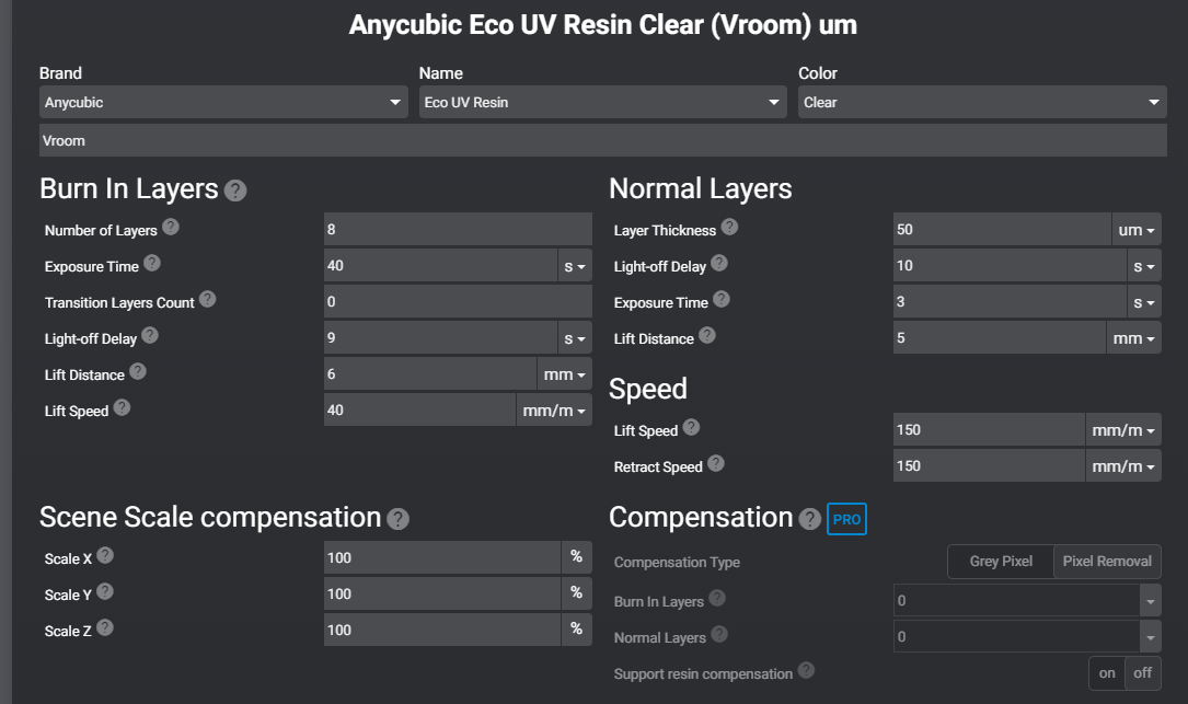

Всем доброго времени суток!Прикупил Phrozen sonic mini 4k с рук. Решил провести тестовую печать башенки. По итогу получил следующее: первые слои прилипли к столу, остальные к фепкеСмола anycubic eco clear, выбрал из того что есть + на мой взгляд прозрачная для экспериментов лучше подходит. Нарезал через личи, просто экспортировав профиль и слегка изменив скорости.
Пока грешу на фепку. Другой вариант -экран, может он уже заюзан? Хотя тест засветки показал равномерную засветку на всей площади.
Подскажите, пожалуйста, куда копать и в чем может быть проблема.
Скриншот настроек смолы в личи приложил. Заранее огромное спасибо всем, кто откликнется.
