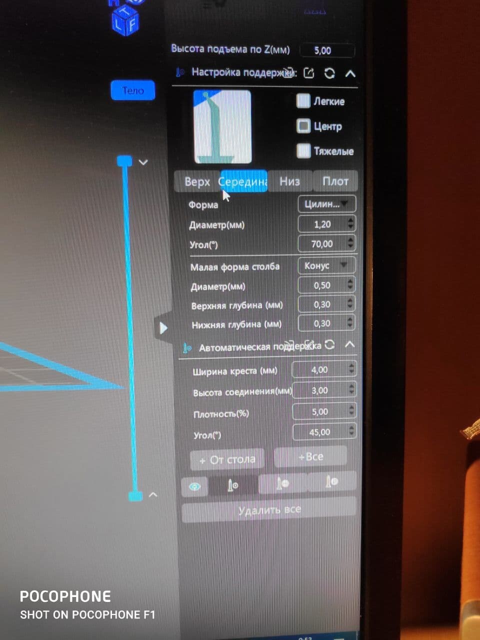

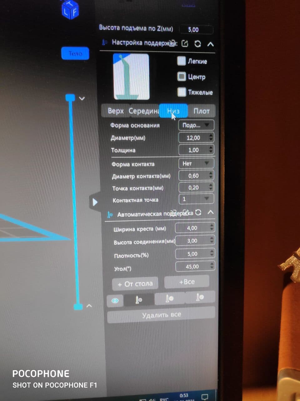

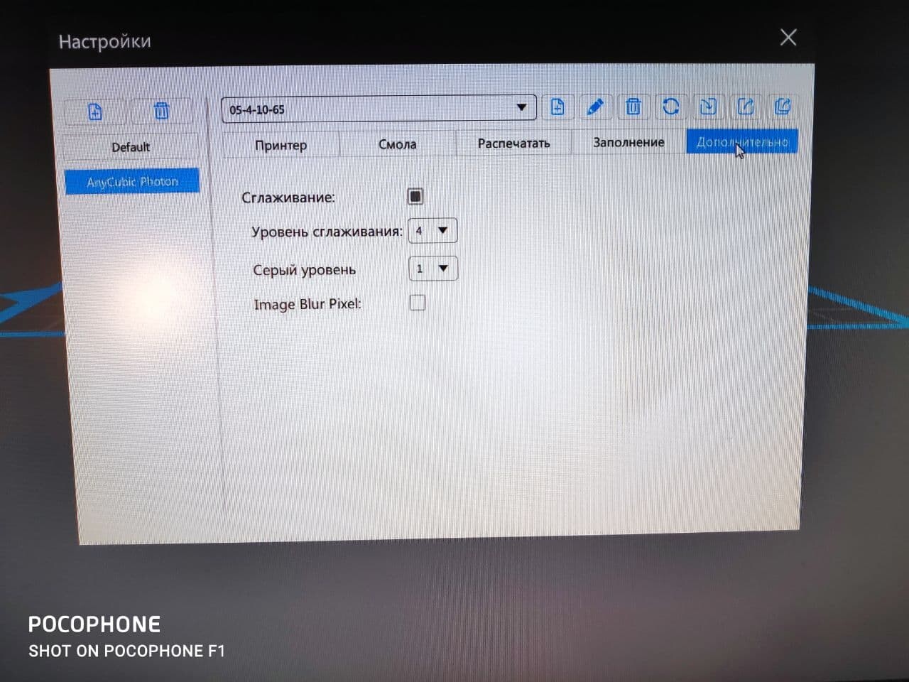

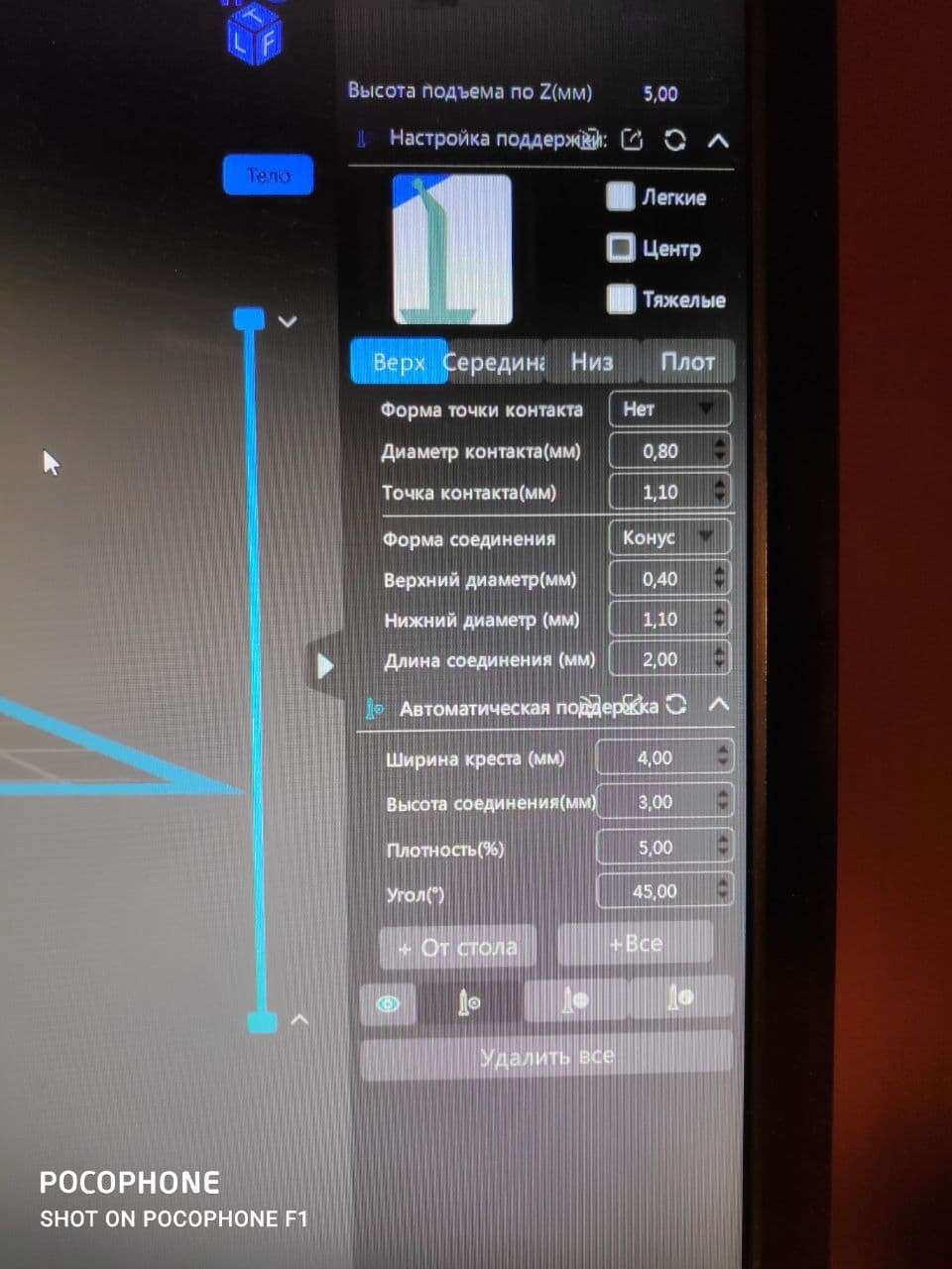

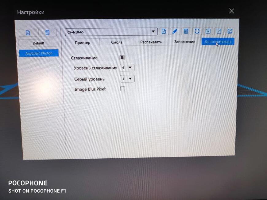

Доброго времени суток.

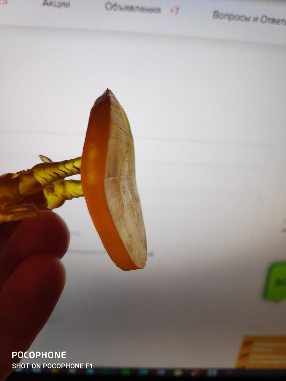

Столкнулся с тем, что Photon плохо печатает ровную поверхность, а именно них изделия.

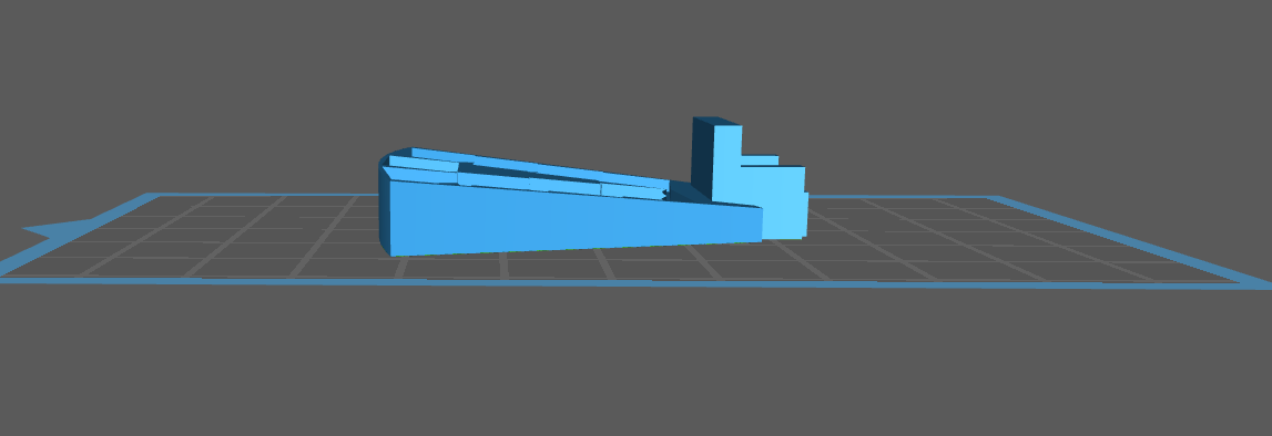

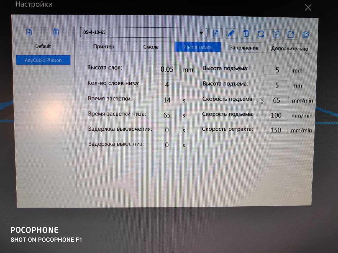

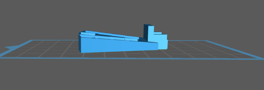

Пробовал разную смолу, результат отличается, но ровной поверхности напечатать не удается. Изделие ставил под небольшим углом, буквально 2 градуса.Настройки слайсера на скриншотах.
Photon плохо печатает плоскую поверхность.Photon плохо печатает плоскую поверхность.Photon плохо печатает плоскую поверхность.Photon плохо печатает плоскую поверхность.Photon плохо печатает плоскую поверхность.Но результат вот такой:

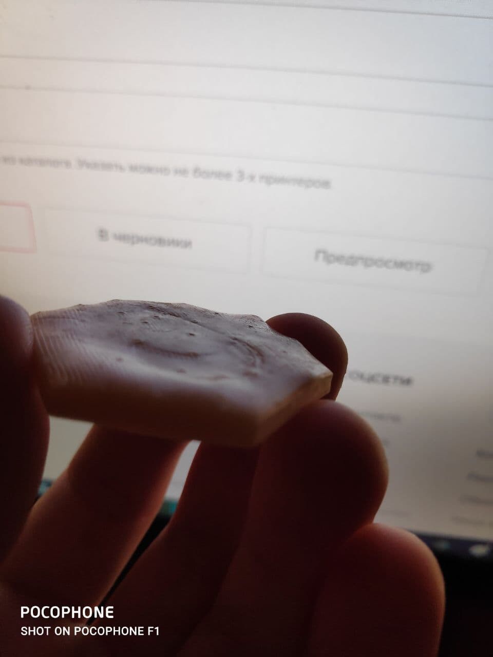

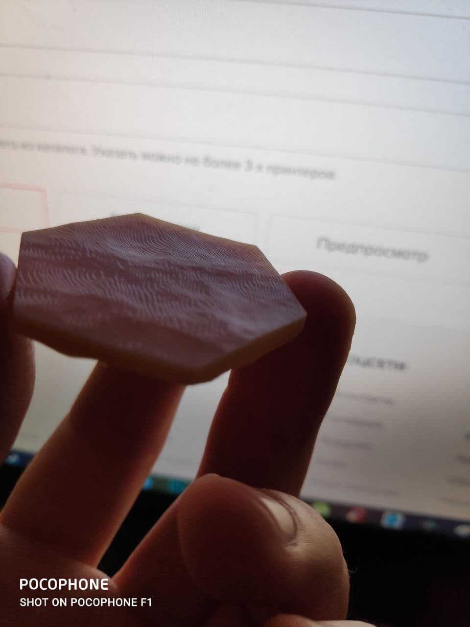

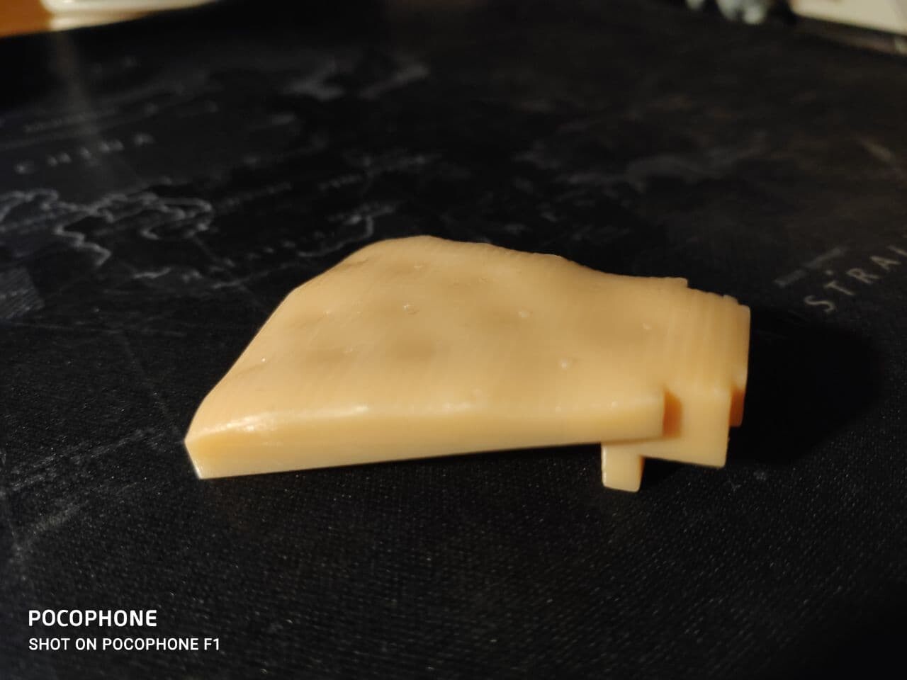

Например, последняя выглядит вот так:
Заметил, что основной дефект в местах, вокруг поддержек (фото с розовой смолой) либо просто во время печати большой плоскости (прозрачная смола). Розовая смола от кубиков. Прозрачная - местного "разлива".
При этом, верх деталей нормальный, пропечатывается не плохо. Пробовал менять скорость засветки (те тонкие, торчащие слои на 6 граннике с засветкой в 10). Увеличил время засветки, до 12 и получил  второй вариант из розовой смолы лучше, но далеко от ровной поверхности.  Менял скорость подъёма с 65 на 100 и на 130, но всякий раз криво. Иногда получается так, что неровность которая была изначально заложена в детали, ровнее чем плоскость, которая должна в ней быть.

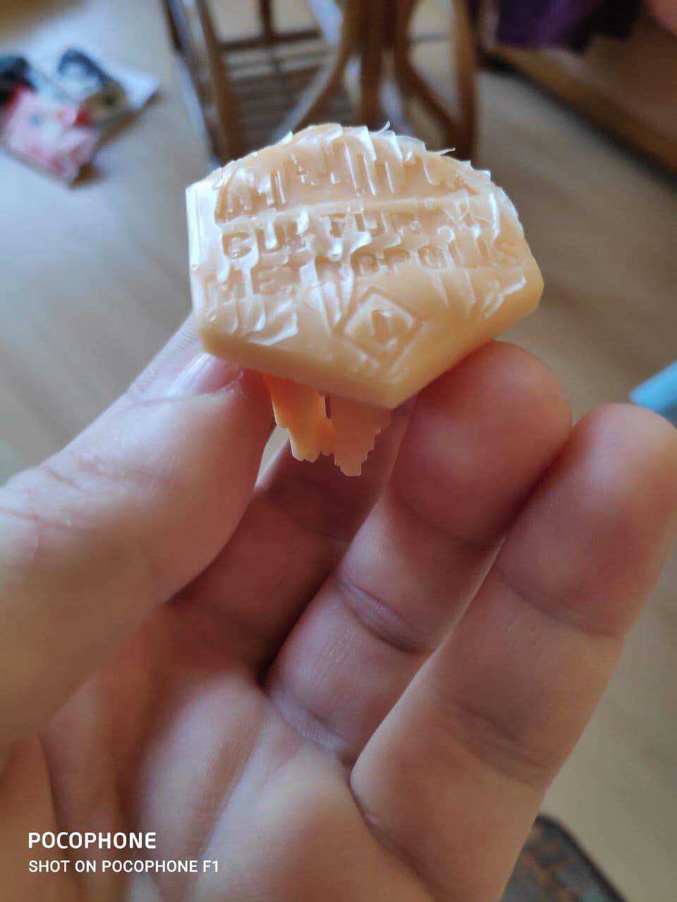

Вот пример:Гекс с поверхностью моря -
И его донышкоPhoton плохо печатает плоскую поверхность.
Что может быть? Обидно так-то, надеялся на точность, а тут, эх.
