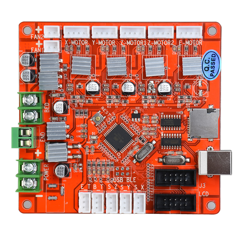

Периодически перестает нагреваться экструдер
Здравствуйте! При запуске печати периодически не нагревается экструдер, хотя во время печати он не разу сам не отключался. Если подключить напрямую к источнику питания, он нагревается. Напряжение на контактах платы 12в. Стол греет всегда. Датчик температуры тоже рабочий. Обычно помогает отключение принтера от сети на какое-то время... Склоняюсь к тому что дело в плате, с ней была уже проблема с 'залипанием' оптического концевика, которая решилась нахождением здесь такой же проблемы и в итоге выпаиванием конденсатора С45.
Фото платы:
Фото платы:
