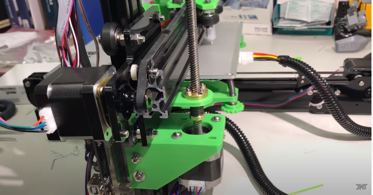

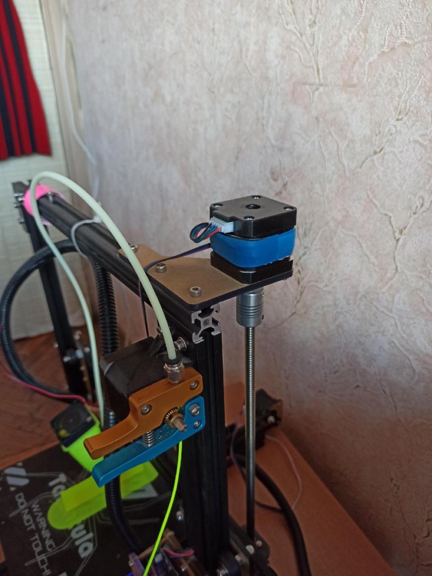

Здравствуйте, я новичок в 3d печати. Купил Tevo tarantula и столкнулся с проблемой воблинга по оси z. Хочу перевернуть двигатель оси, поставив его снизу. Вместо (фото 1), установить его как на фото 2. с механической частью все понятно, а как сделать чтобы двигатель после переворота крутился в противоположную сторону? Нужно перепрошивать принтер? Или можно выставить в настройках? Заранее благодарю!
