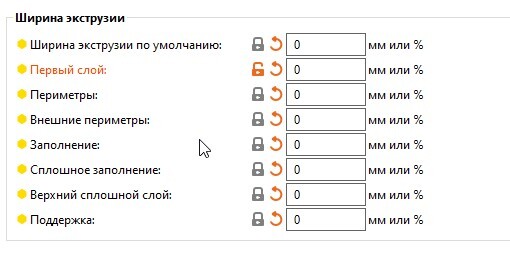

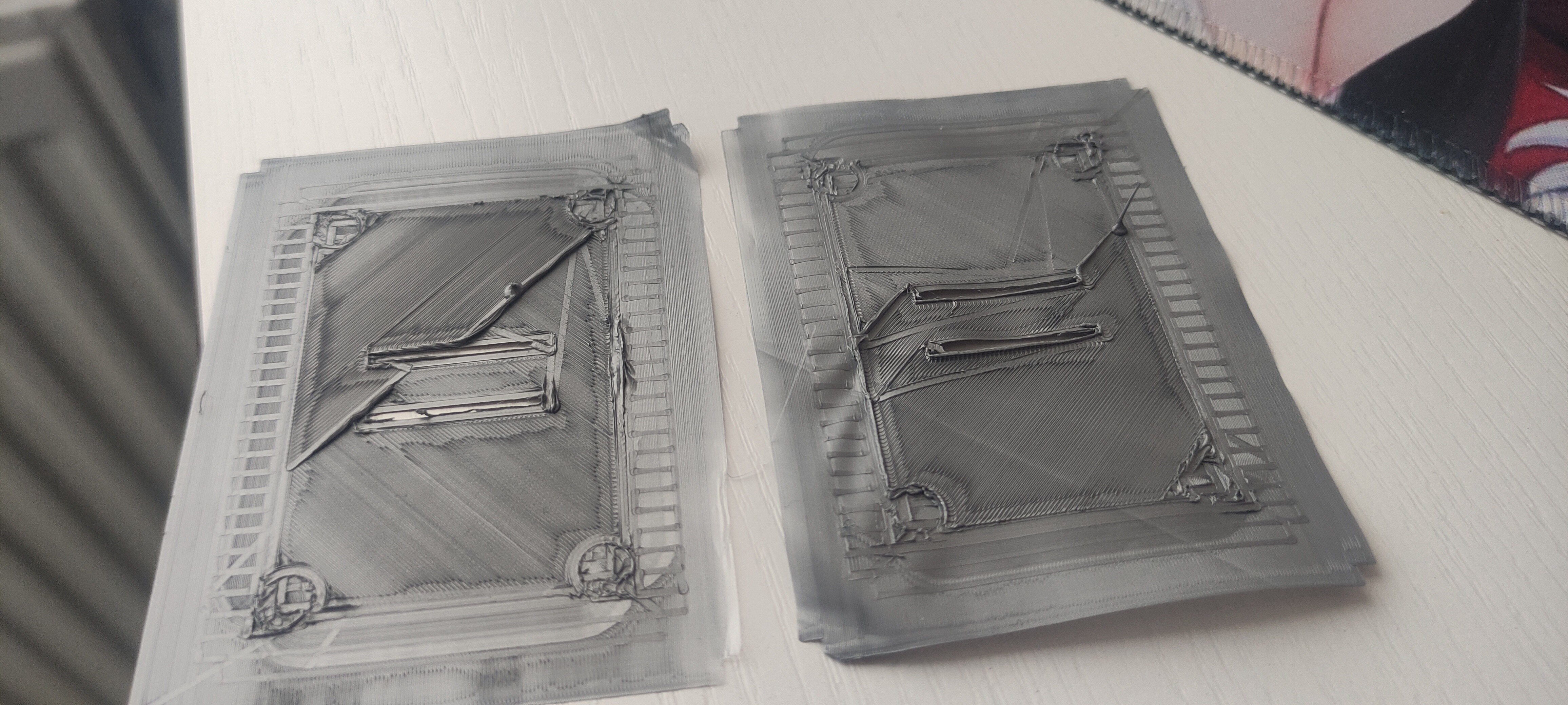

Добрый деньУже второй день не могу победить проблему, печатаю через PrusaSlicer 2.7.4При печати детали, те слои, котоыре печатаются со 100% заполнением, например дно и крышка, печатаются с очень серьёзной переэкструзией.
Что я делал для исправления проблемы:*КАЛИБРОВАЛ СТОЛ(знаю что это будет первой причсиной у всех)*Менял экструзионный множитель с 1 на 0.8*Менял высоту первого слоя с 0.12 на 0.08*Отключал дополнительную длину подачи ( врядли влияет т.е. это для октатов но всё же)*Уменьшал температуру печати с 205 до 200 (пластик PLA)*Вставил в 0 все Ширины экструзии:
(по стандарту у меня там ~0,23)Ничего не помогает, даже изменений никаких. Параметры:Пластик PLAСопло 0.2Высота слоя 0.08Высота первого слоя 0.08 (пробовал 0.12)Температура 200 (пробовал 205)Температура стола 60Экструзионный множитель 1 (пробовал 0.8)
