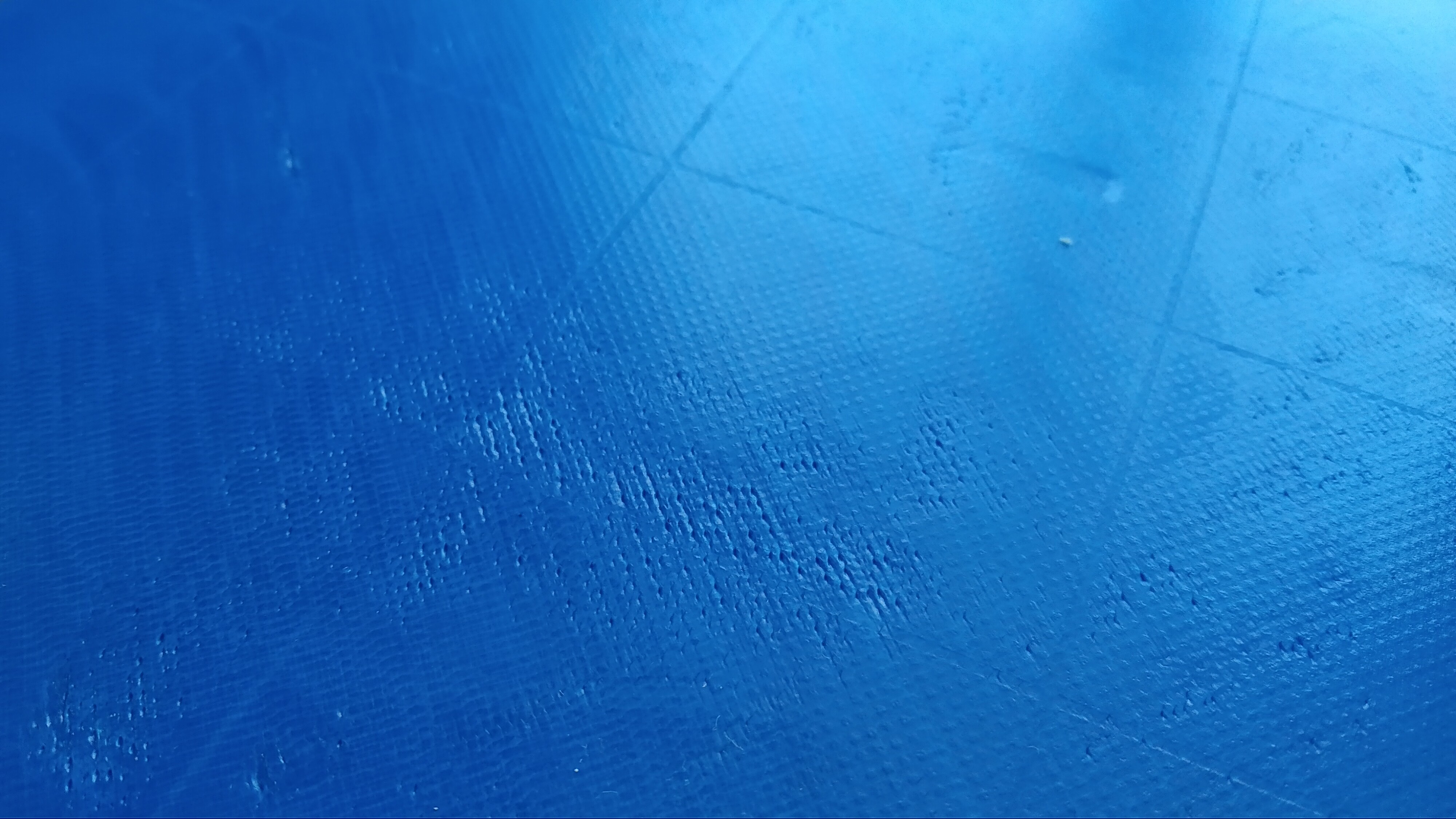

Столкнулся с проблемой, которую совсем недавно уже обсуждали на 3DToday, но решения так и не нашли...
На моделях с относительно большой площадью первого слоя, нарезанных в PrusaSlicer (2.3 и 2.4)  несколько первых слоёв идут с переэкструзией. Как следствие - пластик идёт волнами, а при печати чего-то типа коробочек (где есть дно, целиком состоящие из нижних и верхних) слоёв - поверхность такого дна выглядит ужасно (лохматость, волны).
Так выглядит первый слой (в некоторых местах пластик отстаёт от стола волнами):
Переэкструзия на первых слоях (PrusaSlicer + Ghost 5)

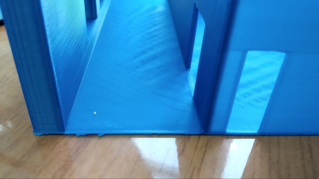

Так выглядит это же самое дно сверху. Снова волны и "лохматость":

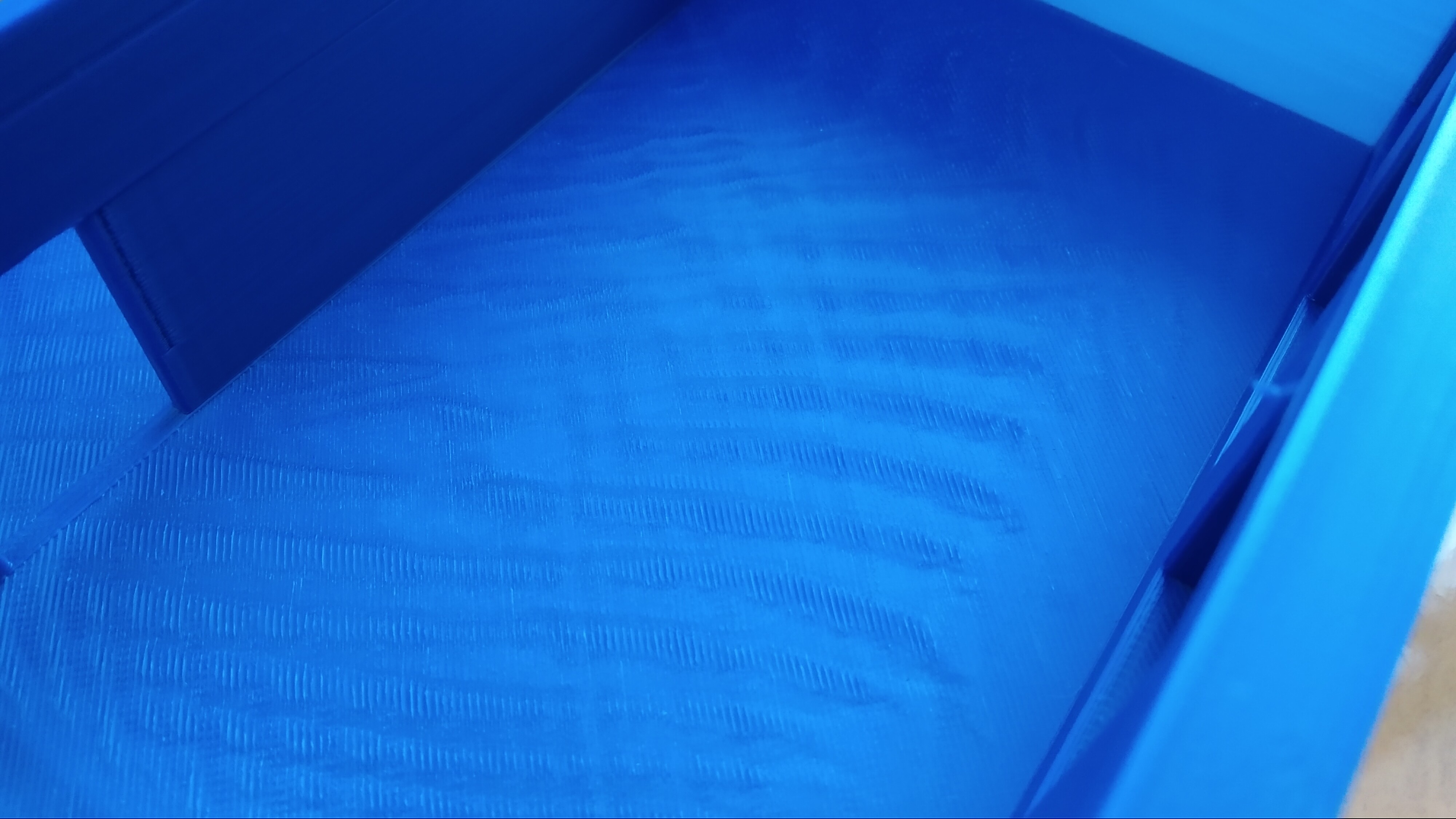

Модель с тонким дном, там всего 0,8 мм, печать идёт слоем 0,25, первый слой 0,1, стол отрегулирован по щупу (не бумажкой даже). На первых слоях явно вида "слоновья нога".
Все слои за пределами первого миллиметра от стола - напечатаны отлично, нет ни расслоений, ни признаков переэкструзии. Поток откалиброван путём многократной печати кубика в режиме вазы. Геометрия мелких моделей близка к идеальной. Даже к печати отверстий (и вертикальных и горизонтальных) у меня нет претензий. И только первые слои ужасны.
Если уменьшать общий поток (коэффициент экструзии в PrusaSlicer), то модель начинает разваливаться, появляются признаки недоэкструзии на верхних слоях.
На небольших моделях таких интересных эффектов нет.
При ручном управлении потоком (через интерфейс Ghost 5 ставлю поток 80% для первых слоёв, потом возвращаю поток) - удаётся добиться приемлемого качества. Но это очень неудобно, т.к. требует постоянного наблюдения за печатью первых слоёв.
Вопрос, собственно, прежний: как изменить в PrusaSlicer поток для отдельных слоёв?
