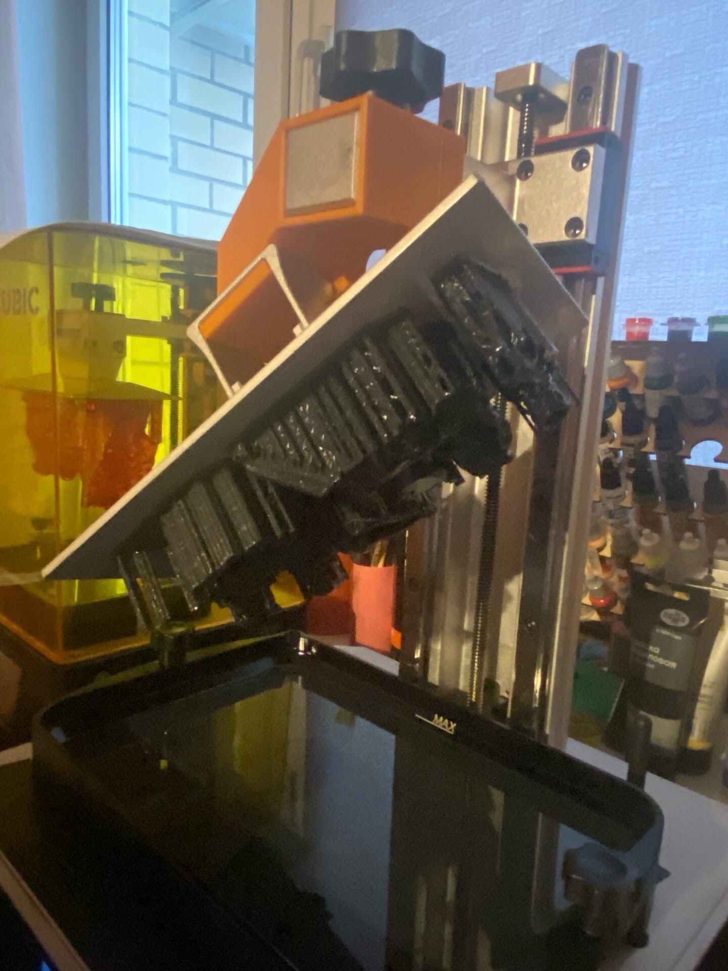

Печатается только часть модели на Anycubic Mono X
Добрый день. столкнулся с проблемой что при печати на Anycubic mono x часть модели печатается а потом как ножом отрезано. два раза запускал печать причем делал разные файлы gcod и один раз около 1 см отпечаталось а второй раз 3-4см. продолжает печать но эта часть печати остается уже на пленке. пленка новая натянута хорошо, высоту подъема увеличивал до 9мм. смола Elegoo из этой же бутылки печаталась без проблем. выглядит будто пропуск слоя который режет печать пополам.
не может ли это быть связано с тем что очень тяжелый файл получился (370мб) или флешка уже глючит? может кто-то сталкивался с подобной проблемой?
