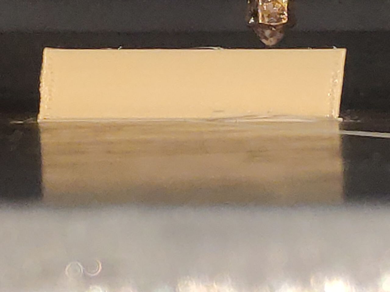

Печать с постоянным смещением в одну сторону.
Crea
30.01.2023
1982
8
Вопросы и ответы
Всем привет. Собрал принтер. Кинематика h-bot. Прошивка клиппер.
Даже не помню чтоб с таким раньше сталкивался на других принтерах.
В общем печатает он со стабильным смещением в обе стороны.
Что это может быть?
