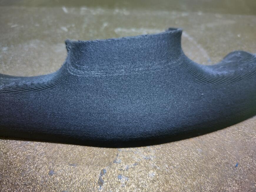

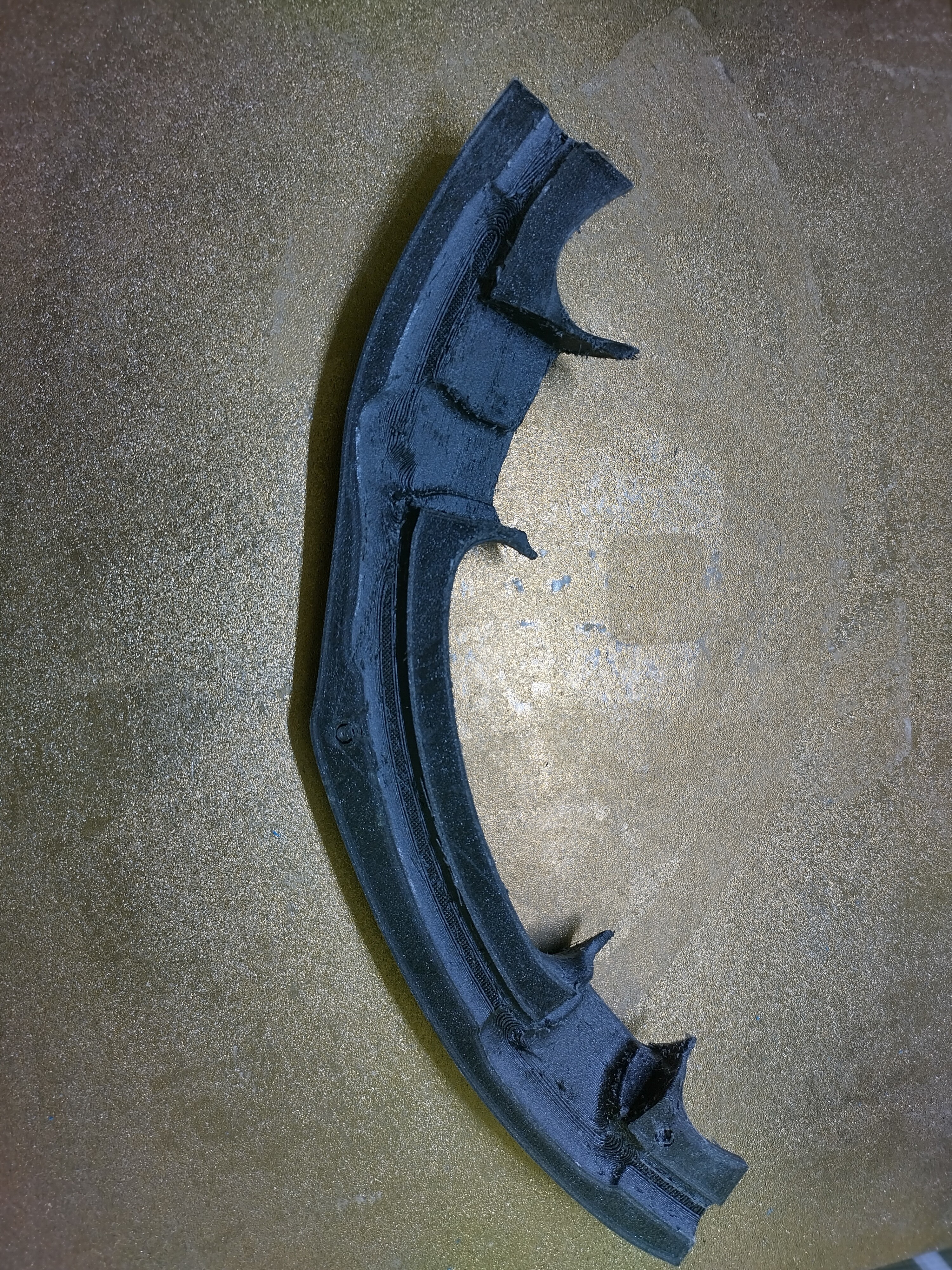

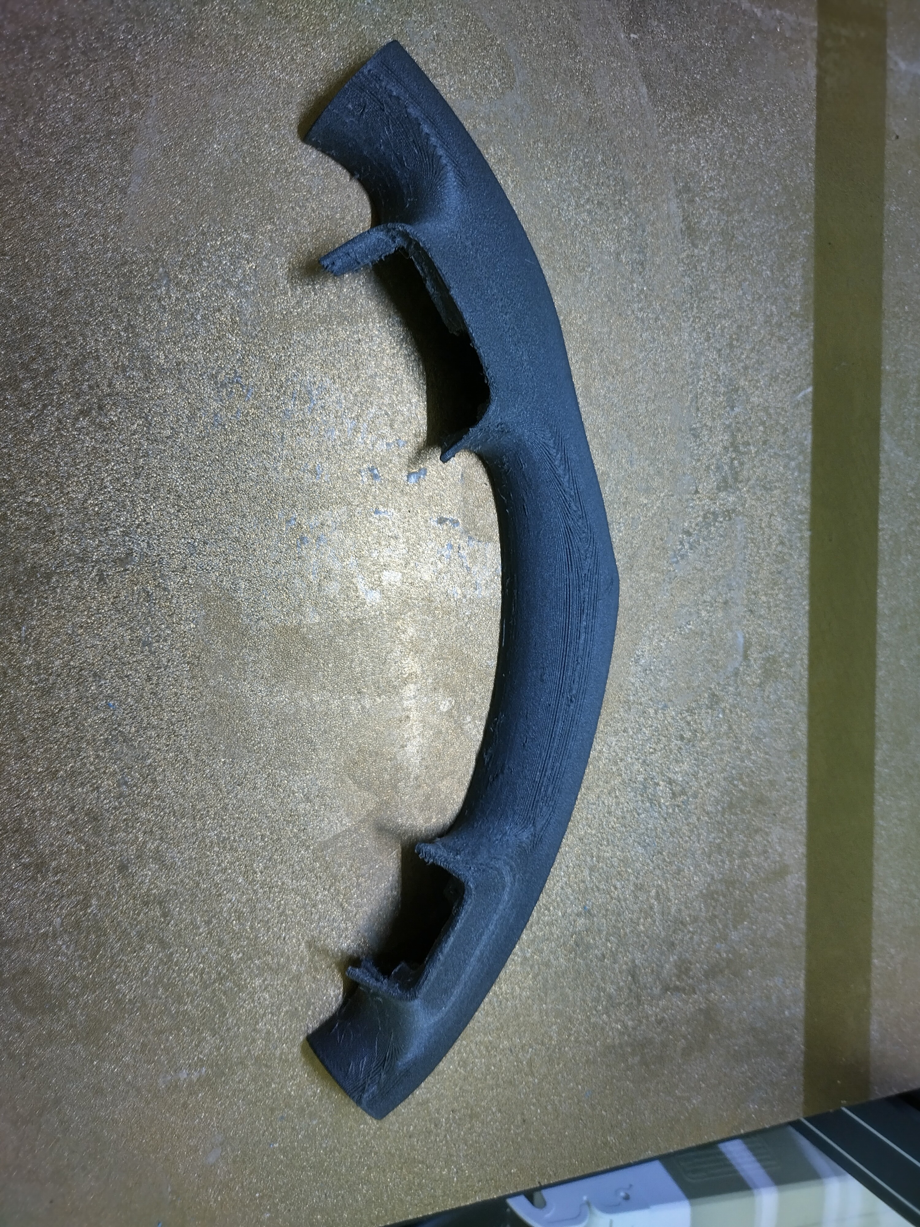

Напечатана первая часть корпуса кастомного руля для дорогой иномарки.
Всего в комплекте около 15 элементов .
Все они будут потом укрыты либо кожей, либо карбоном.
Печатал филаментом Filamentarno! Total CF5 на открытом Elegoo Neptune 4 MAX.

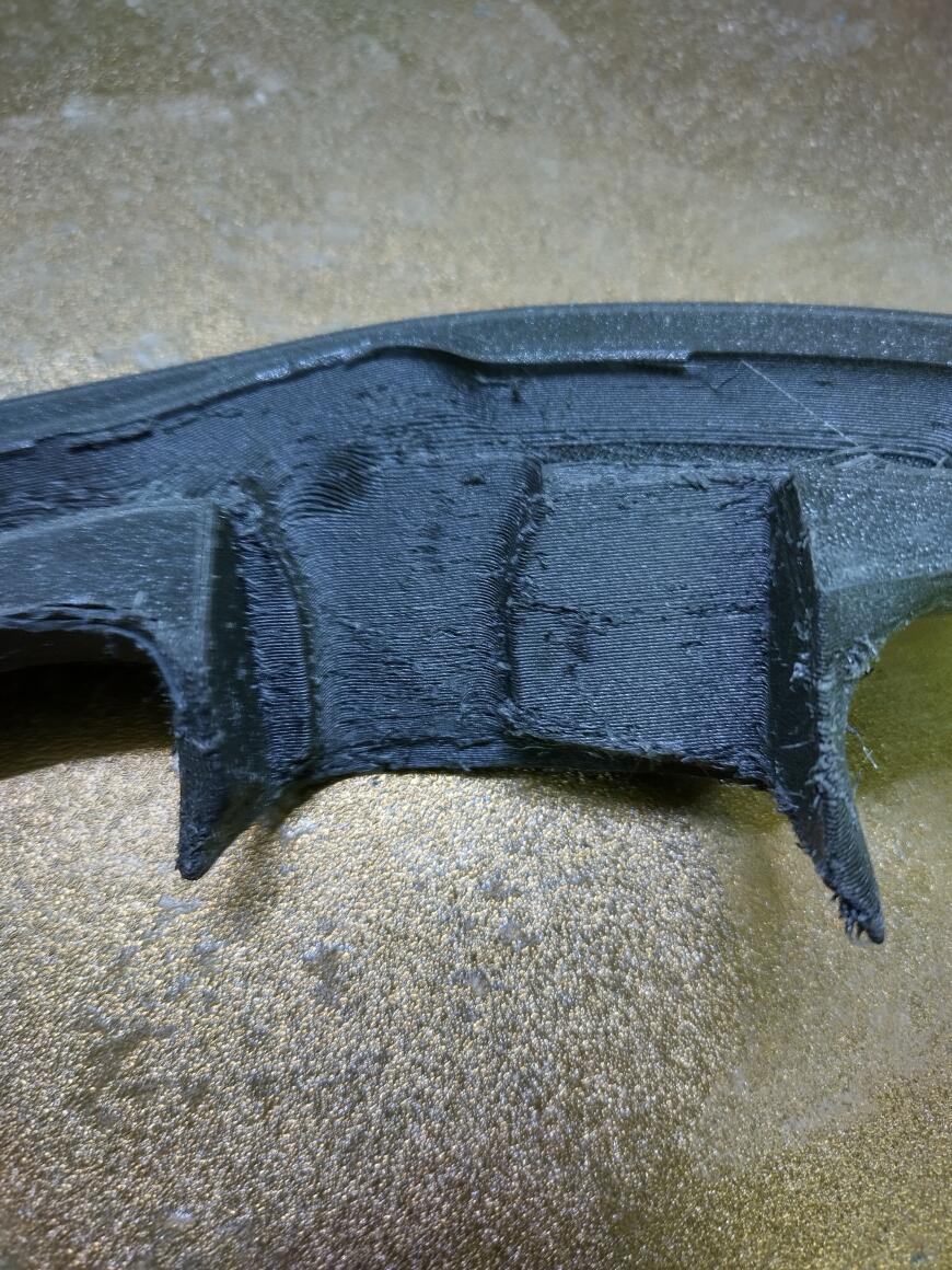

Печатал соплом 0,6 мм (закалённая сталь) с шириной линии 0,8 мм, и высотой слоя 0,2 мм. Печать данного элемента шла около 6 часов.
Поскольку кастомизаторы будут шлифовать и подгонять, то чистовую обработку не делал. Сказали, что сами справятся.
Примерка по месту прошла успешно.
Даже без чистовой обработки комплект получается не дешёвый. На ВАЗ и т.п. авто такое может заказать, пожалуй, только фанат своего авто или его марки.
