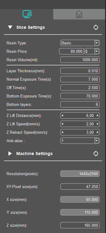

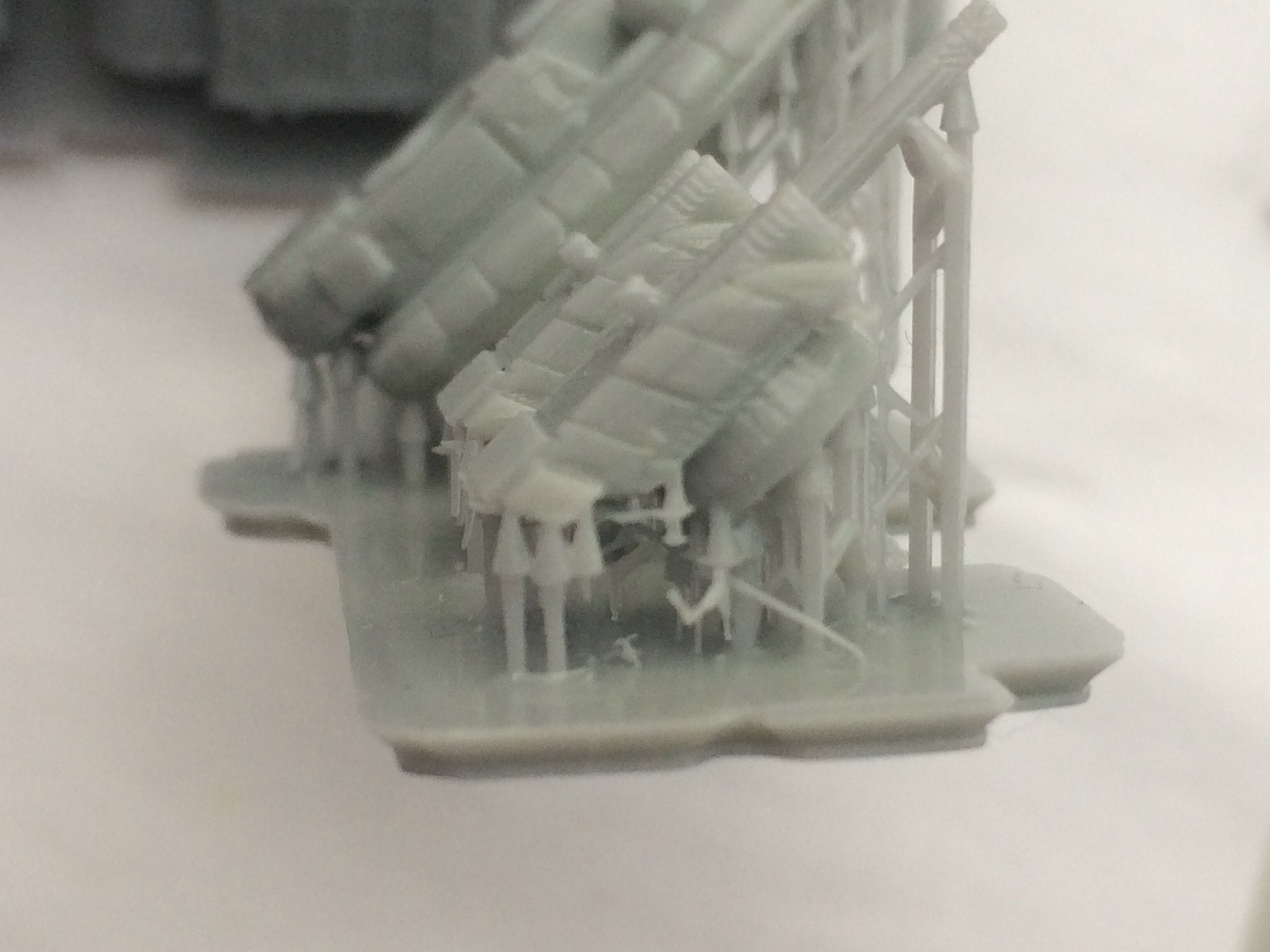

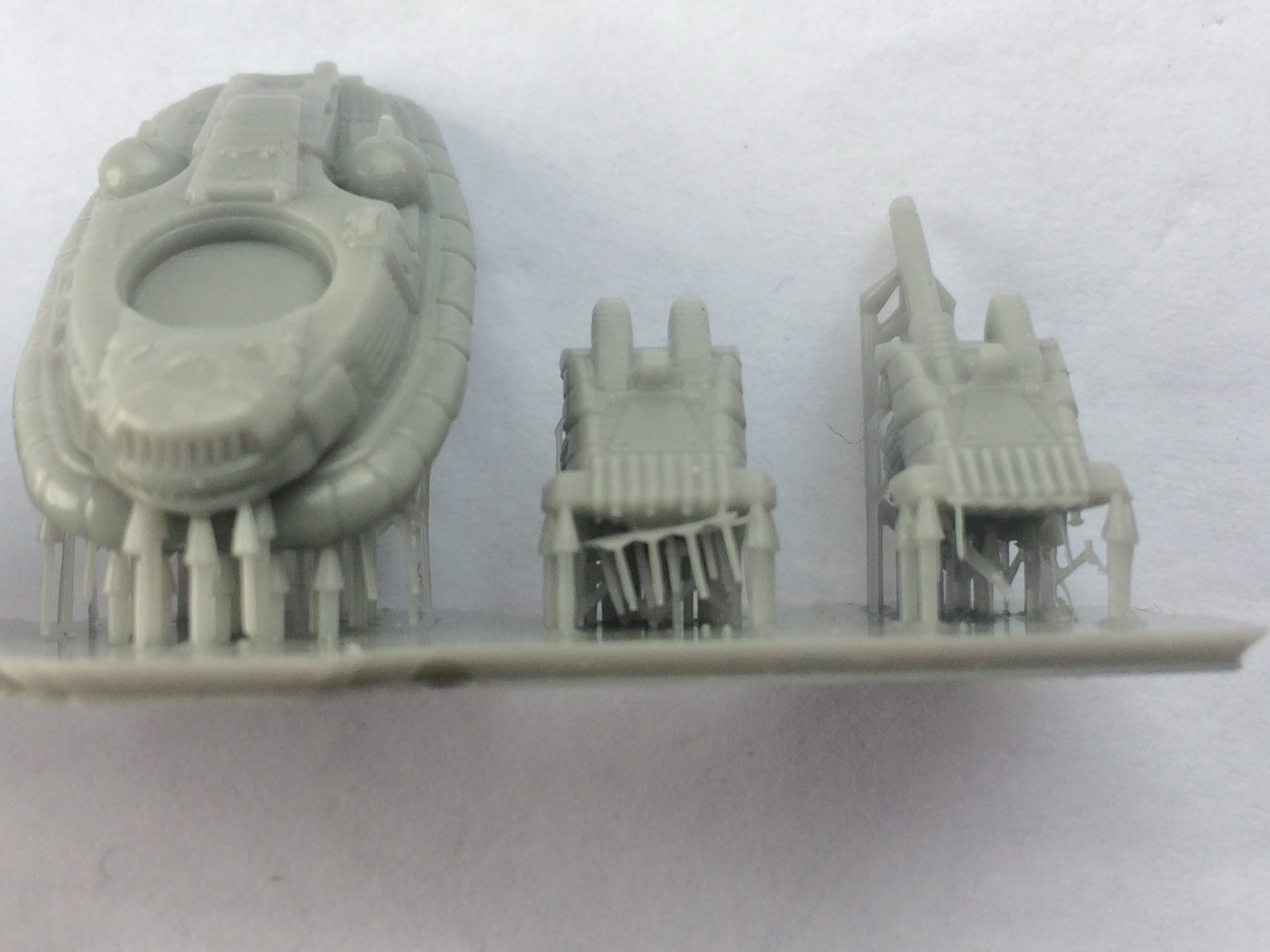

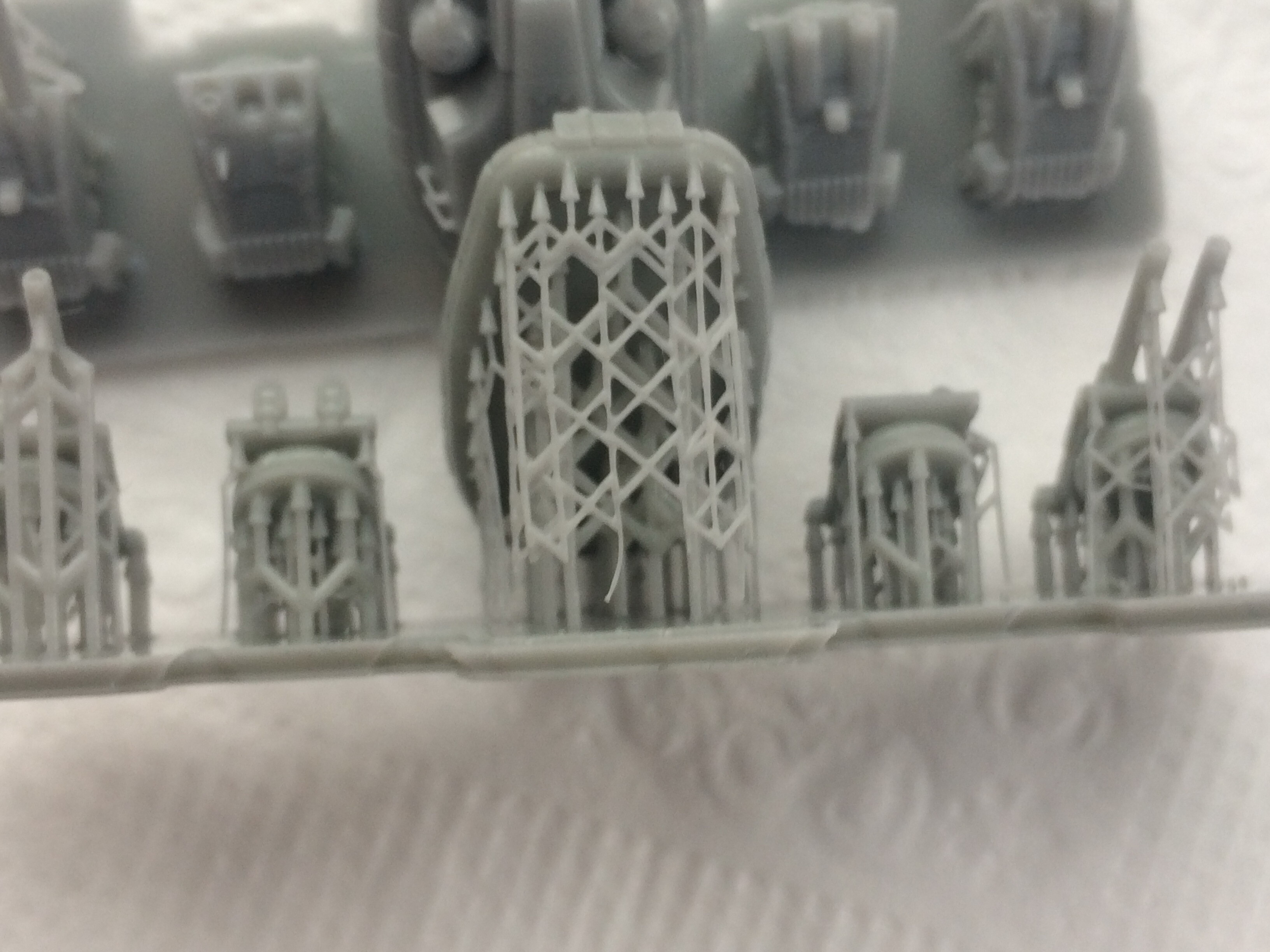

Печать мелочи фотополимеркой AshGrey
Доброго всем времени суток) Столкнулся с такой проблемой: При печати маленьких моделей смолой AshGrey от ФанТуДу, имеет место отрыв модели от поддержек, непропечатка тонких поддержек. Время засвета на слой 0,02 - 7 сек, согласно рекомендации к моему фотону С с сайта ФанТуДу.
