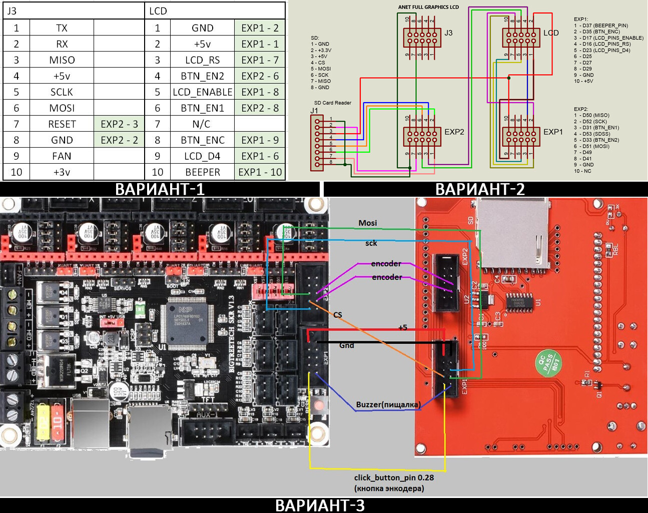

Третий вопрос по подключению дисплея от Anet (Full Screen Graphics).
Изначально без проблемная поддержка этих дисплеев. В скачанном архиве документации по SKR 1.3 нашёл ссылку на Youtube где этот дисплей подключается так же как и к Anet. Без перекидывания проводов в колодке. Но буквально случайно наткнулся на инструкцию по подключению этого дисплея к SKR 1.3. Стал копаться дальше. И как ни странно вариантов переделки множество. Выбрал три для примера.
В первом варианте (взят из статьи на этом сайте) питание указано неправильно. Или нумерация пинов в колодке в таблице идёт наоборот. В третьем варианте питание вообще местами не меняется. Наиболее верный я так понимаю второй вариант подключения.
Подскажите пожалуйста, по какой именно схеме правильно подключить дисплей к SKR 1.3. Все три варианта не могут быть верными.
