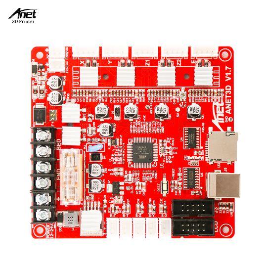

на борту плата V1.7 и шется оно только напрямую через программатор и hex файл да еще только родной прошивкой.
Но щас не о том.
Вопрос вот в чем если вам надо внести какие то изменения будь то рывки ускорения шаги движков что угодно Вам в обязательном порядке надо перепрошивать принтер. Пункта меню сохранить просто нет и самое интересное что даже если вы включите управление рывками и ускорением в Куре то в меню принтора показания изменятся а по факту он будит работать как указано в прошивке. то есть ему на настройки введенные с консоли и из файла наплевать только скорость печати меняется. Отсюда вопрос что накрутить в прошивке чтоб как у нормальных людей появился пункт меню сохранить настройки и он на них отзывался . ?
