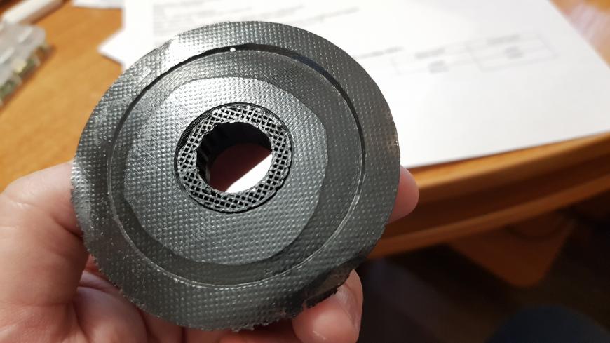

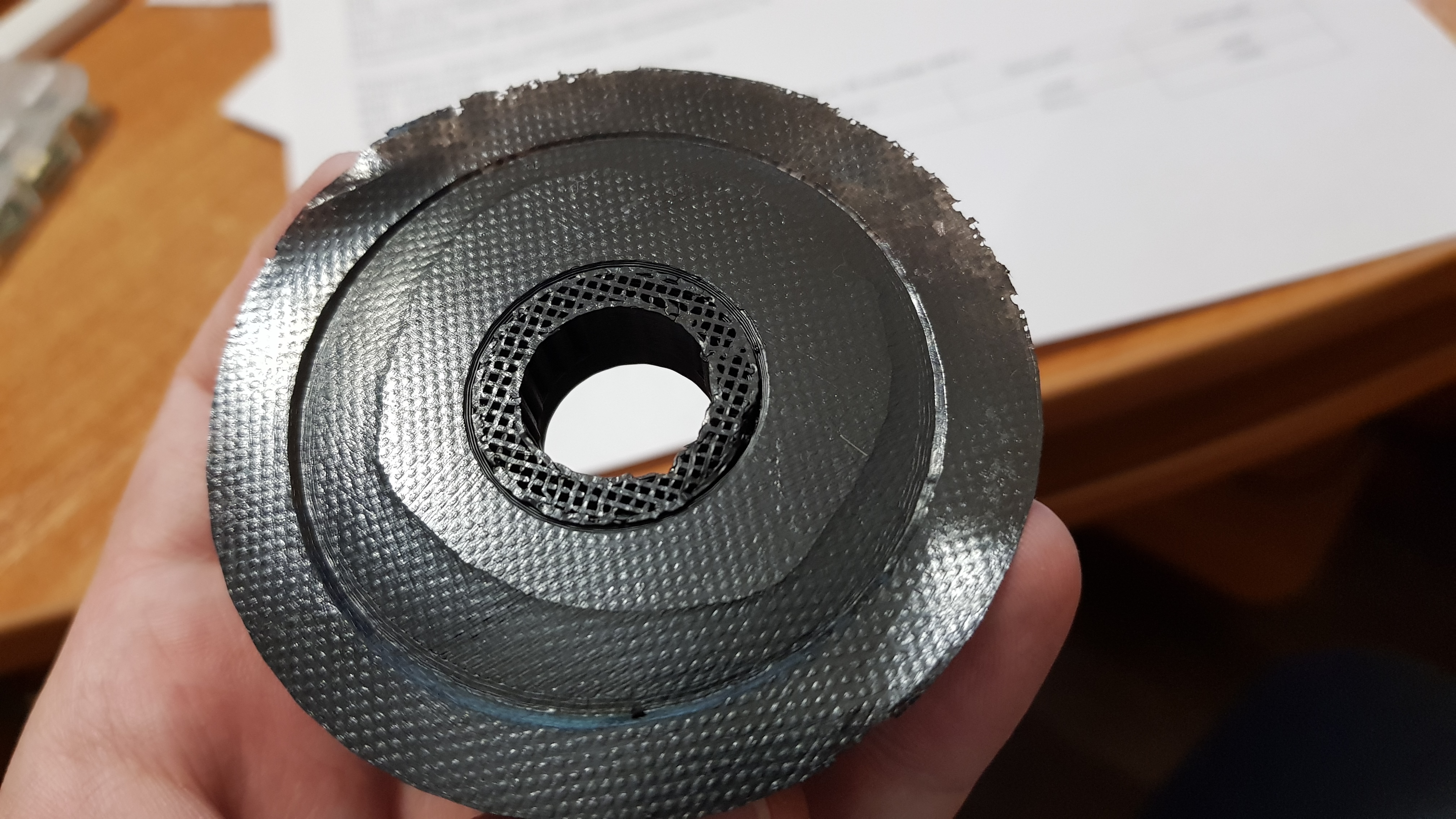

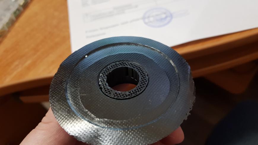

Пластик abs фд пласт, первый слой 250 градусов, слой 0.1, температура стола 115 , пробовал первый слой 0.2 и 0.3 ничего не меняется , стол откалиброван сначала на пластине , потом щупом 0.05 по всем точкам , подача прутка откалибрована, поток тоже, печать в один периметр около 0.41 мм . Стол намазан тем же клей карандаш что использовался для анет а8
