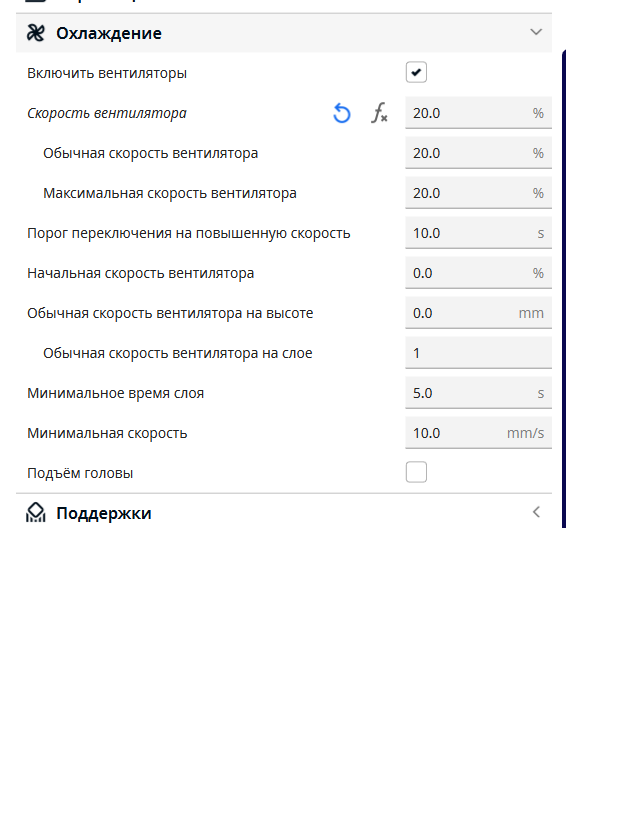

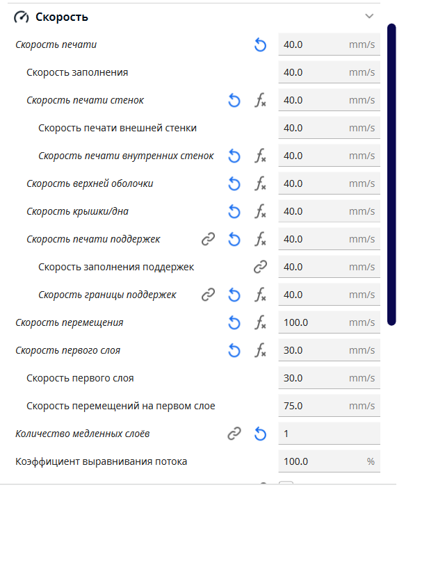

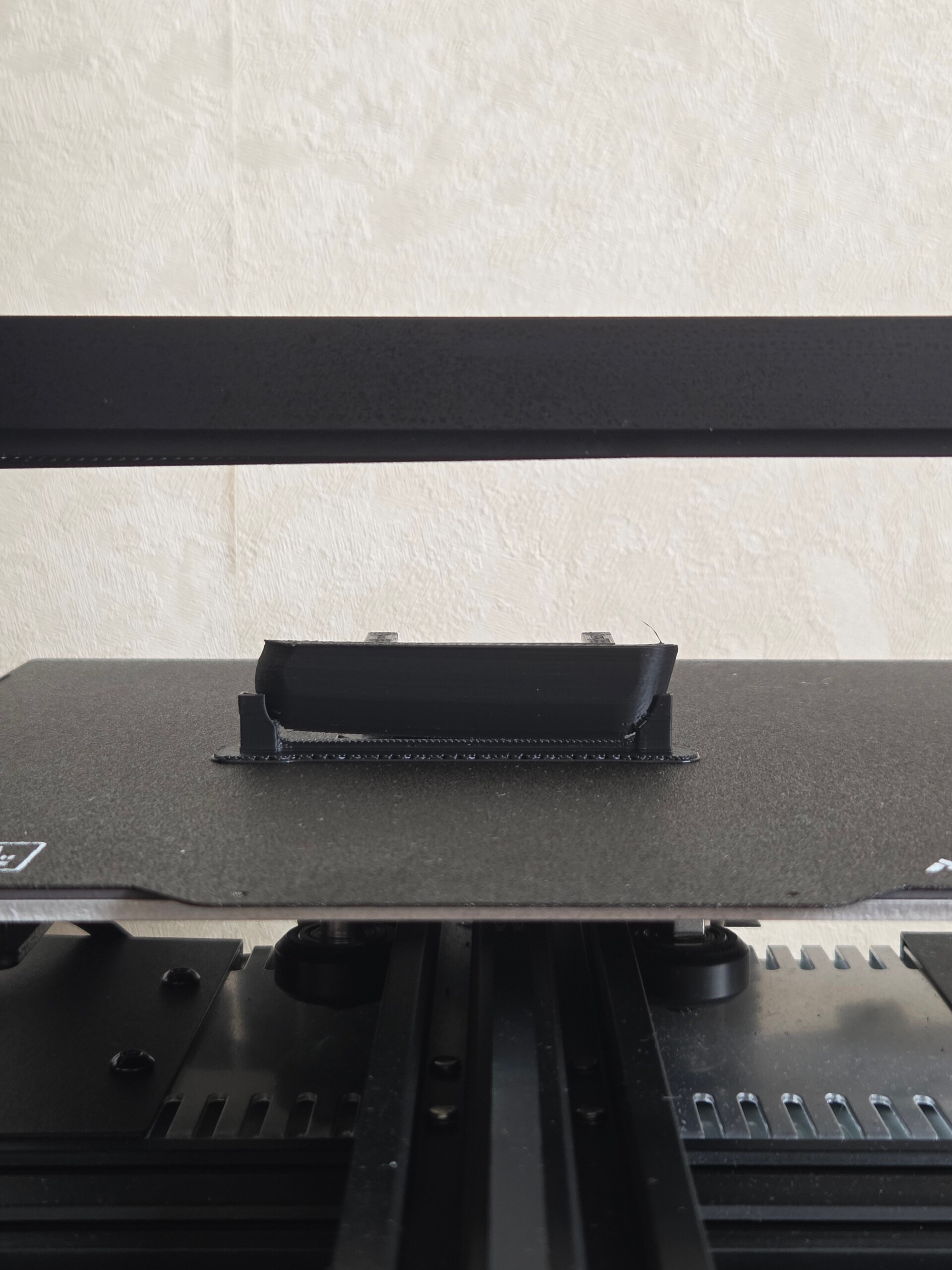

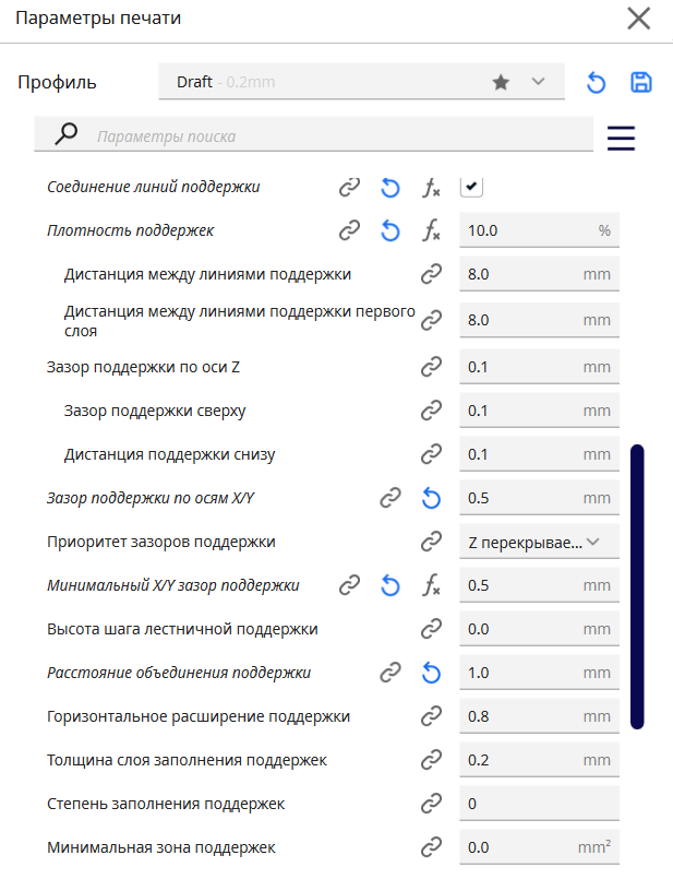

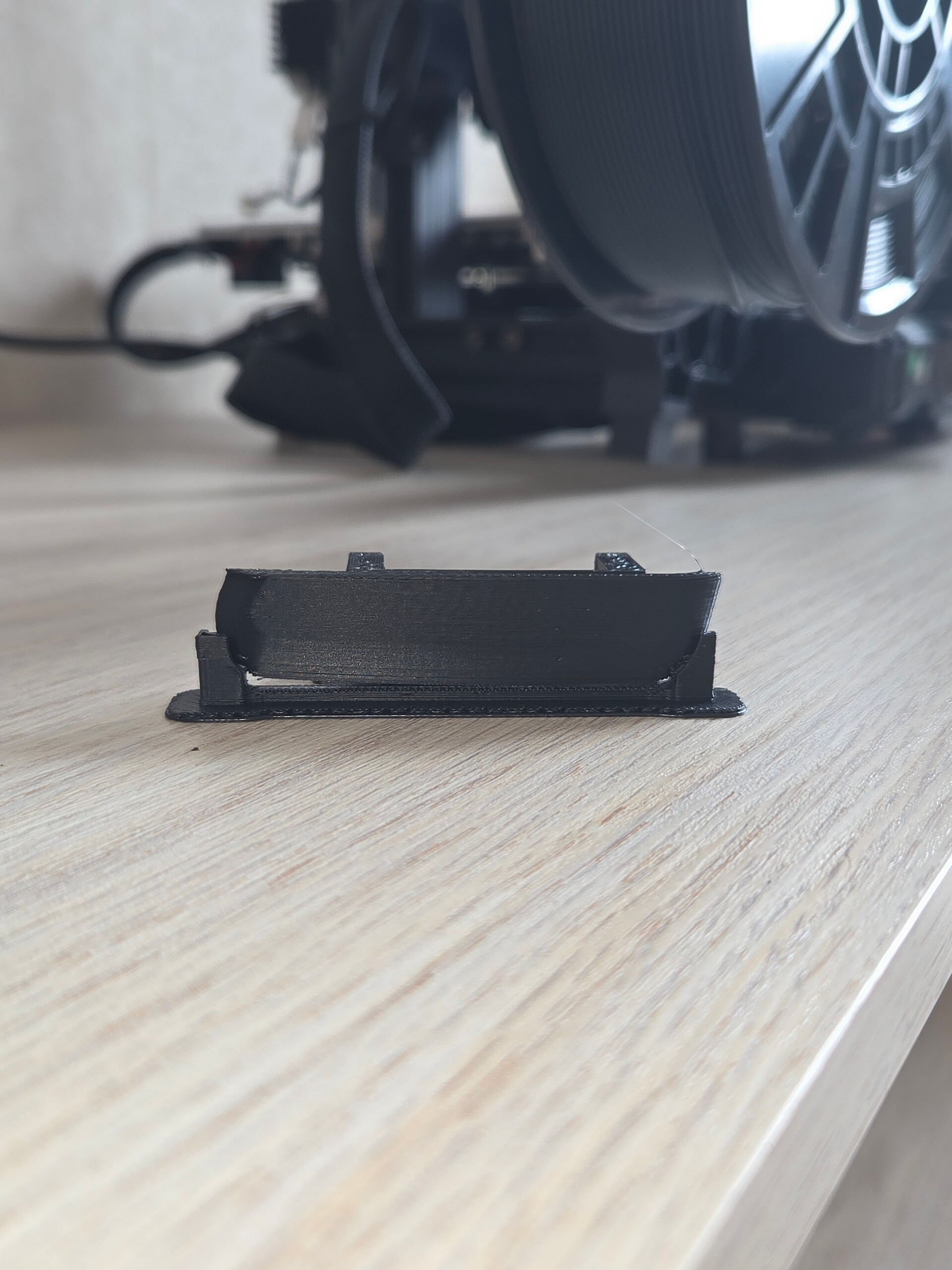

Доброго времени суток, господа, товарищи. Извелась я уже вся. В общем, купила абс у Лидер 3д, принципиально нужен был абс, для внешних деталей машины. Ну в общем, проблема в том, что модель, хоть с бубном танцуй, отлипает от поддержек во время печати. Я уже обдув в 20% ставила и выключала для первых слоев, скорость на 30-40 для всего. и все равно она отлипает с одной стороны. Подумала, что уменьшу зазоры к поддержкам, выставила по Z-0,1   а   X\Y-0,5. уже и перекрытия поменяла, то по Зет, то по Х\У. но все также отлипает. С той стороны, где отлипает поставила картон. Раньше помогало, когда печатала другим принтером и пластиком. Печатаю на 250 и 100. Проверила калибровку кубом, с ним тоже гуд, наплывов нет, все ровненько и чистенько. Также, через перекрытия отдельно прилегания модели к поддержкам ставила на на 10% обдув и 30 скорости.
Но не помогла даже стена картона. За самим принтером тоже стена, стены нет только справа, но там моделька держится. Придумала поставить доп. поддержки по краям, и о чудо, это тоже не помогло... Прикладываю фото модели и настройки. Может рил дело в пластике? по отзыва люди на это не жаловались.....Отлипает модель, танцы с бубном....Отлипает модель, танцы с бубном....Отлипает модель, танцы с бубном....Отлипает модель, танцы с бубном....Отлипает модель, танцы с бубном....
