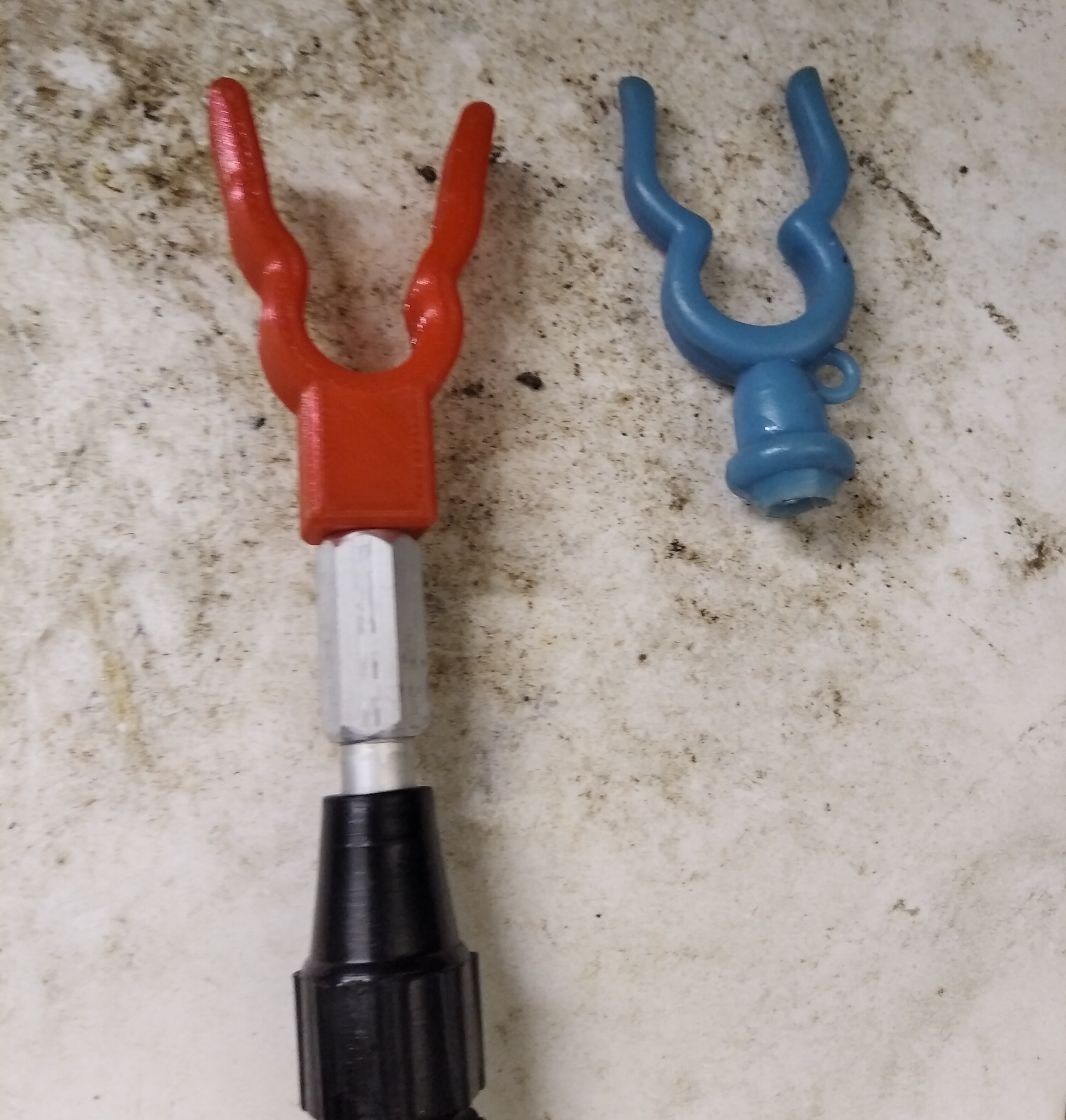

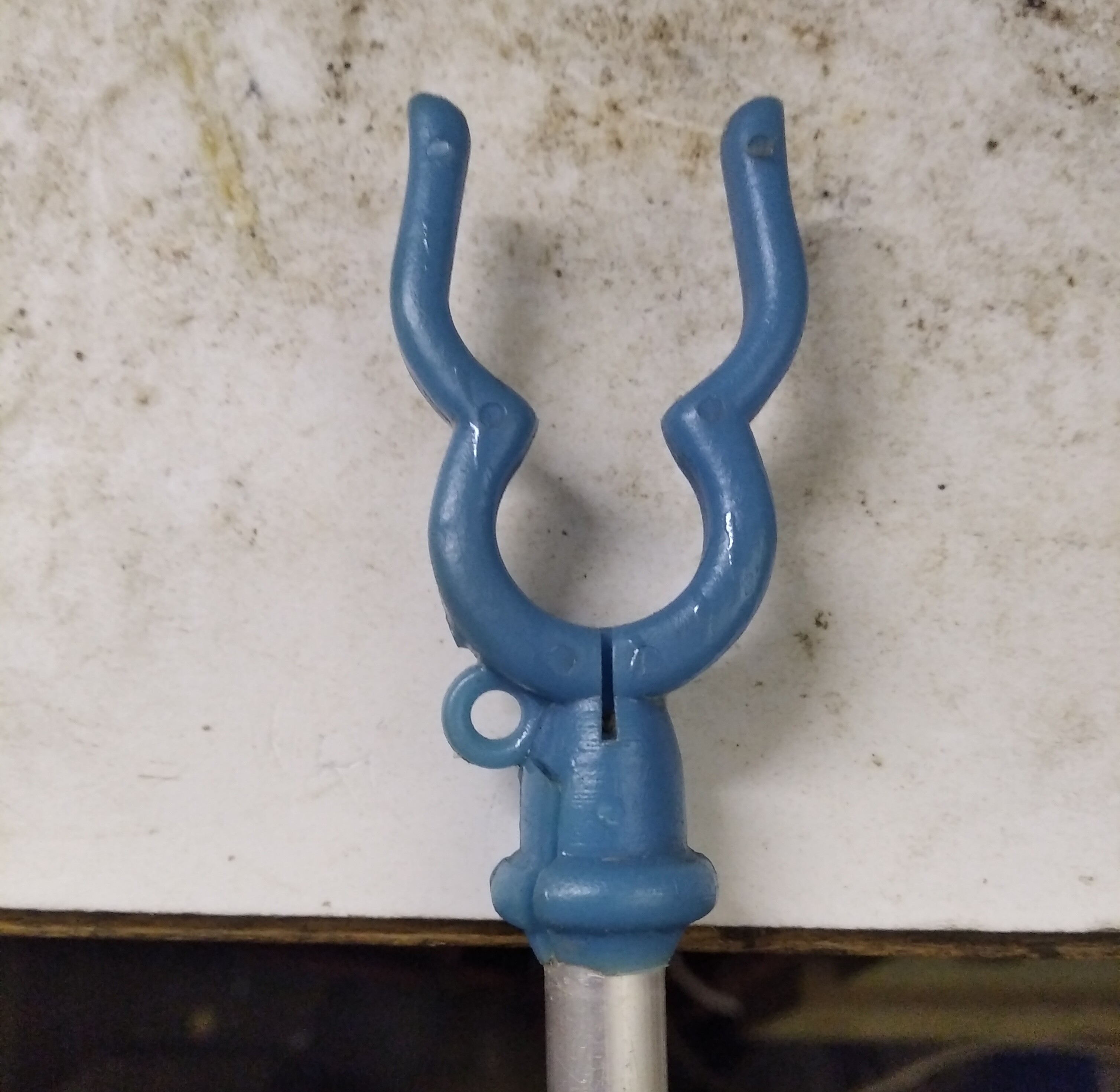

Сломалась «рогулька» на стойки для удочки.

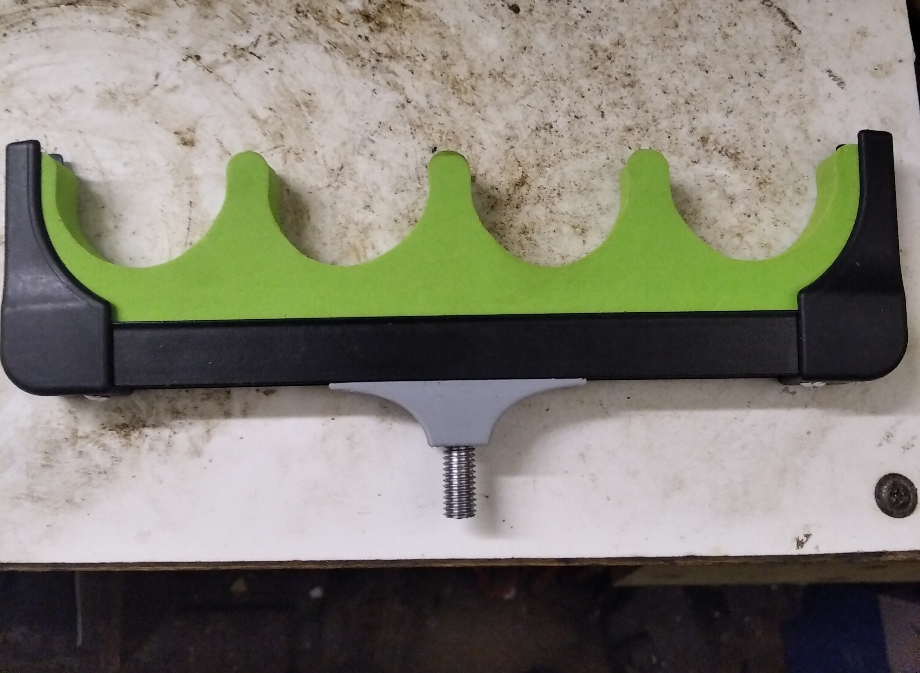

Купил на просторах интернет магазинах такую гребёнку для удочек, а на резьбу внимания не обратил (3/8”).

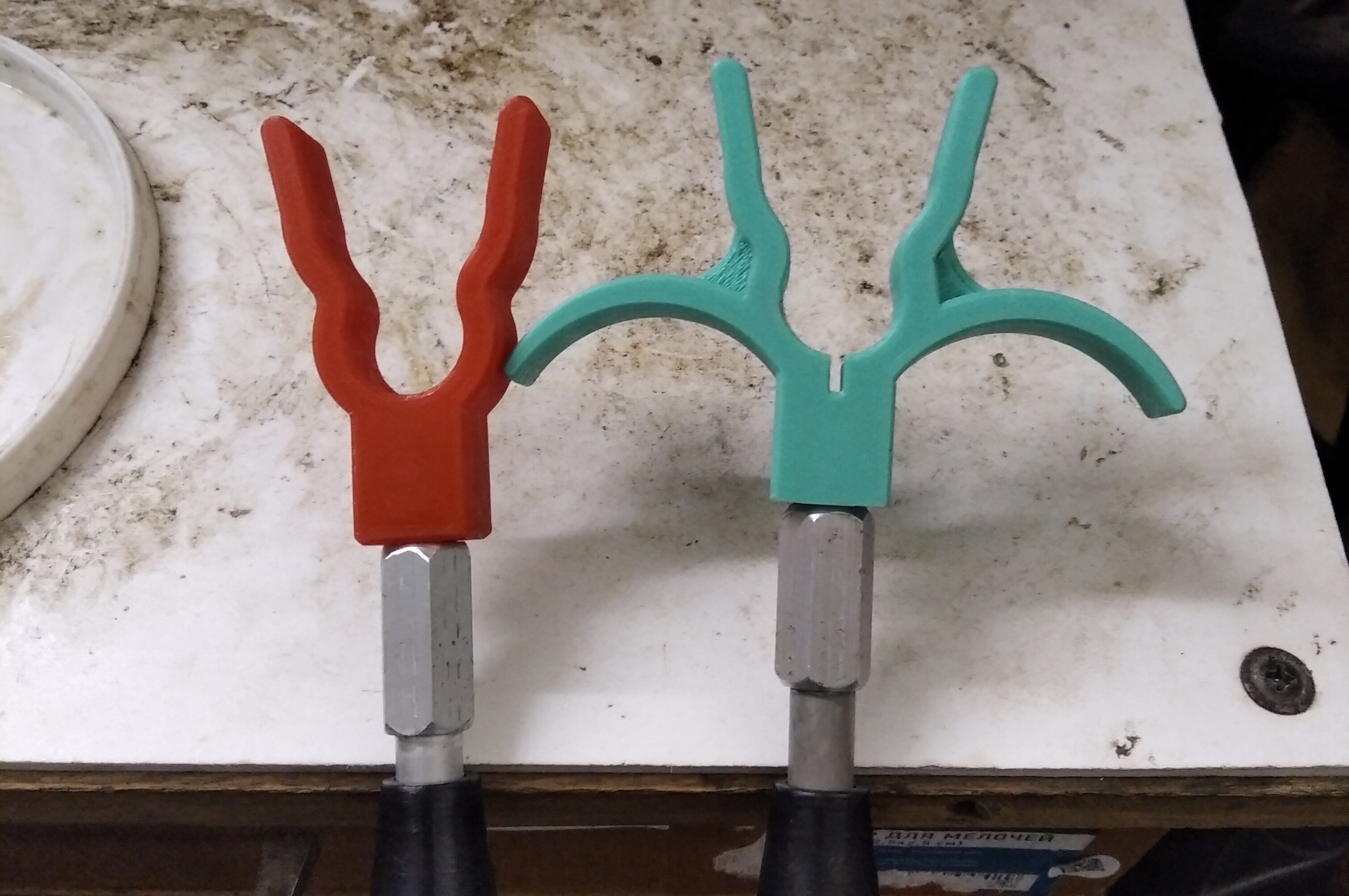

Решил переделать на метрическую М8. На выдвижную часть стойки выточил втулку из аллюминевого шестигранника 12мм, а болт из 10мм.

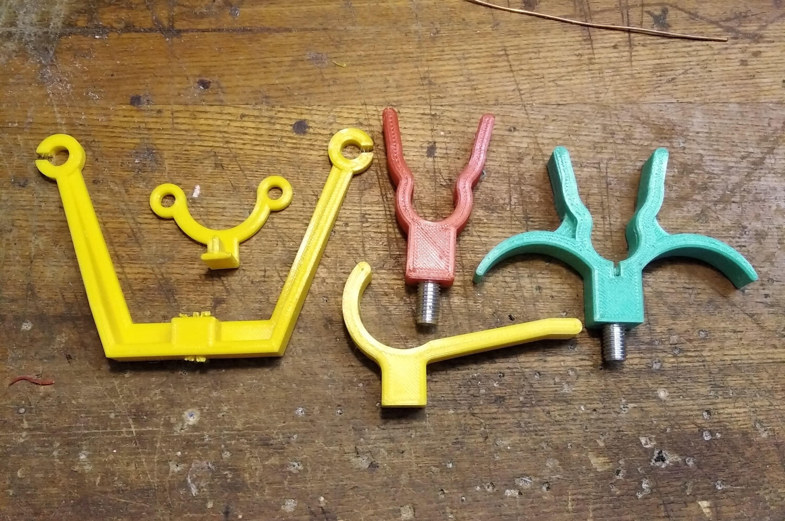

Но стойка не одна. Надо расширить набор. Сказано – сделано.
Вот получился такой наборчик рыболова.
Все модели были смоделированы по фотографиям с тех же магазинов в FreeCAD.
