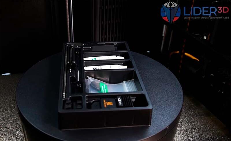

Вся комплектация Bambu Lab H2C это привычный набор мелких запасных частей, коробочки с инструментами вроде шестигранников, термопасты, а также набор птфе трубок, пакет с селикогелем, адаптер для птфе трубок, внешний держатель катушки ииии дальше если у вас просто комбо версия то AMS2 Pro в комплекте, если у вас Комбо с лазером то, соответственно, полный комплект для лазера и плотера включая платформы и кнопку экстренной остановки.
Но мы рассмотрим сегодня Комбо версию с АМС, а обзор лазера и плоттера, как и инструкцию по установке, можете посмотреть в отдельных видео. Ссылка в описании и в подсказках на экране.

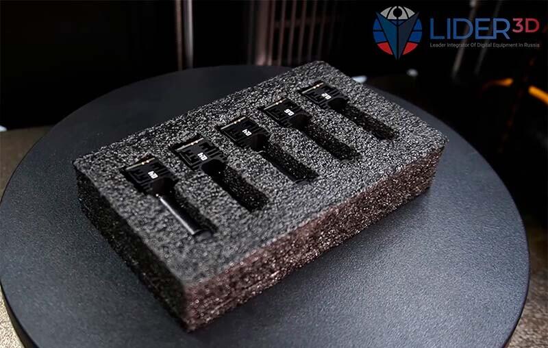

Отличие в комплектации от версий H2D или H2S в наборе дополнительных хотэндов. И тут надо основательно просчитать:
По умолчанию в экструдер установлен стандартный хотэнд и индукционный хотэнд - оба с соплом на 0.4 мм.
В комплекте есть:
- 3 индукционных хотэнда на 0.4 мм
- 1 дополнительный стандартный хотэнд на 0.4 мм
- 2 индукционных хотэнда на 0.6 и 0.2 мм
Итого, H2C поставляется с 8 хотэндами:
- 2 в экструдере
- 1 в коробке с инструментами
- 5 в отдельной коробке

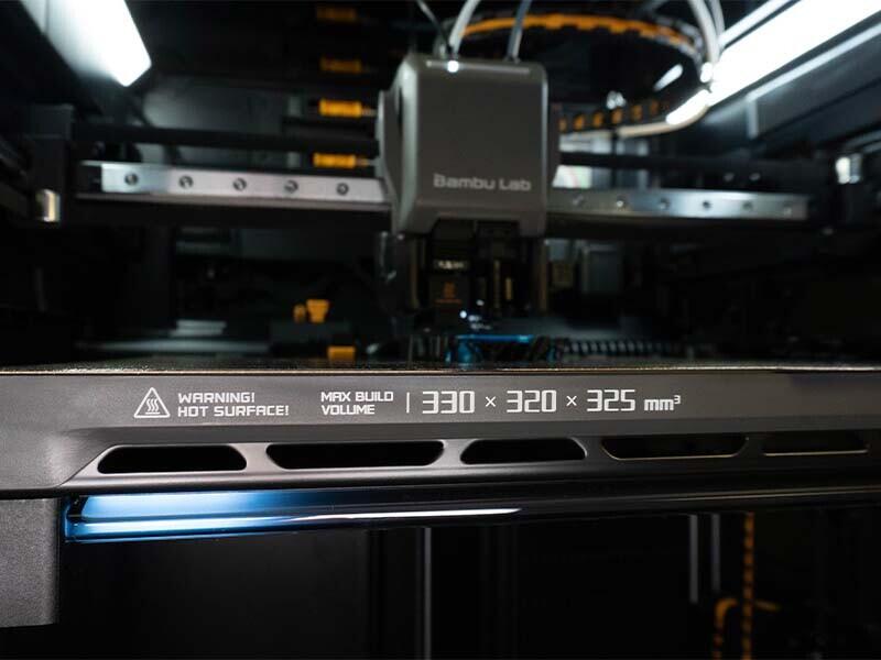

Видите ли, в H2D из-за двойного экструдера, область печати не сильно но обрезалась по краям, с H2C такая же история, ведь у нас так же экструдер с двумя соплами, НО, из-за того что теперь внутри принтера есть система Vortek — изначальная область печати меньше чем в H2D и составляет 330×320×325 мм.
Итого получаем:
- При печати одним соплом (левым): 325×320×325 мм
- При печати только правым соплом: 305×320×325 мм
- Печать двумя соплами: 300×320×325 мм

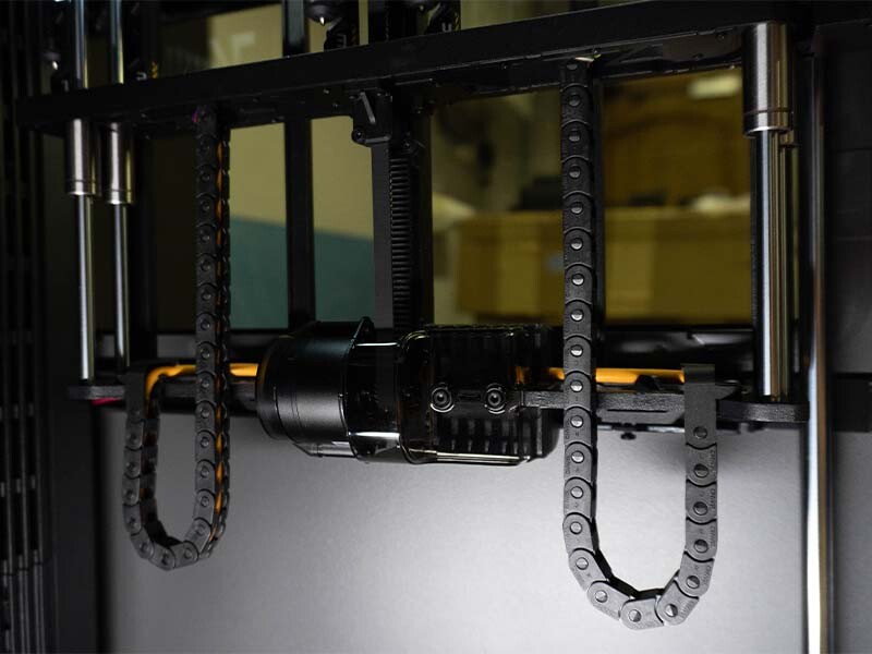

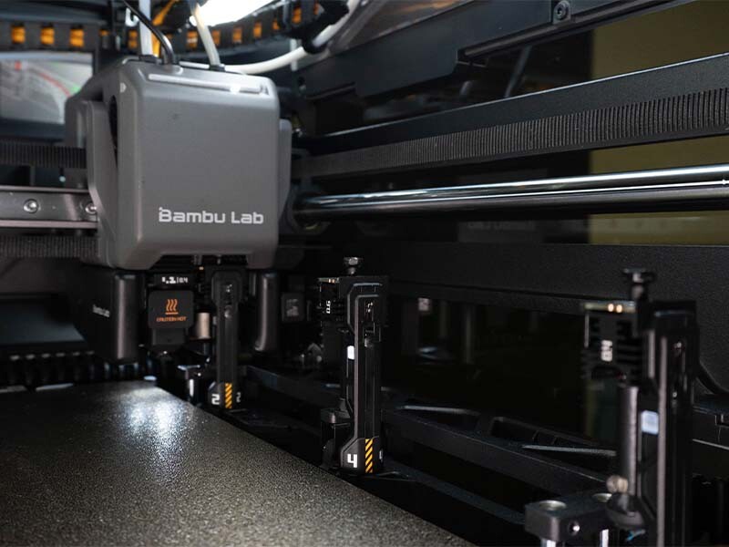

Что касается скоростей, тут всё примерно так же как в H2D но с поправкой на систему Vortek - во первых экструдер тяжелый, точнее, он такой же как в H2D, но тяжелее экструдера H2S в котором только одно сопло.
И в отличии H2D - H2C быстрее работает с разноцветной печатью и вот тут мы переходим к системе Vortek.

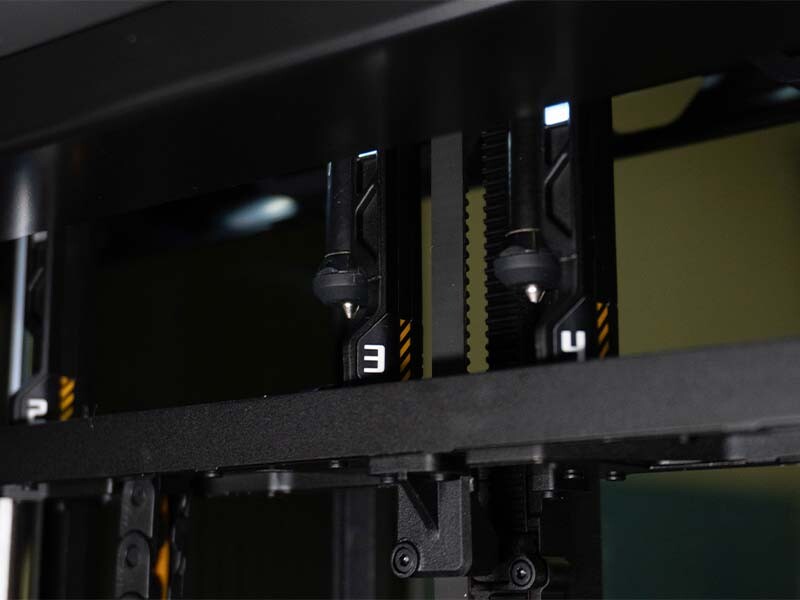

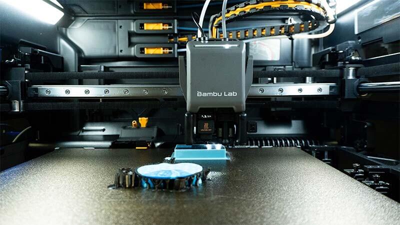

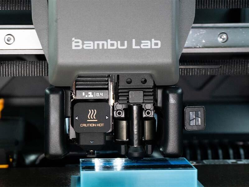

Vortek - это система автоматической, быстрой и почти безотходной смены хотэндов прямо во время печати.
Что она дает?
При многоцветной или мультиматериальной печати, вместо того чтобы ждать пока сопло прочистится от ненужного цвета или пластика и переключится на новый, Vortek использует несколько индукционно нагреваемых хотэндов, которые:
- физически снимаются и устанавливаются системой автоматически
- подключаются без каких либо проводов, просто на магнитах
- каждый хотэнд содержит информацию о размере сопла, а в самом принтере хранится информация о материале который распределен на каждый хотэнд
Это экономит время и уменьшает отходы пластика.
На практике, экструдер подъезжает к стойке с хотэндами, сбрасывает один и берет другой.
Подобную систему можно увидеть на ЧПУ станках, которые автоматически меняют фрезы, так что в целом система не прямо таки супер инновационная, но то как она реализована Bambu - просто загляденье.
В буквальном смысле, процесс печати с использованием Vortek достаточно залипательный.
Вместе с использованием АМС систем - Bambu Lab H2C предлагает широкое поле для многоцветной и мультиматериальной печати.
Если вы счастливый обладатель четырех АМС и еще 8 АМС HT - то вы получаете 24 слота для филамента.
Справедливости ради это уже было доступно с H2D - но у H2D нет Vortek, а с Vortek многоцветная печать становится быстрее, ведь теперь не нужно тратить столько времени на прочистку сопел.
Что касается индукционных хотэндов - название говорит само за себя. Крепятся хотэнды к системе Vortek на магниты, нагреваются индукционно.

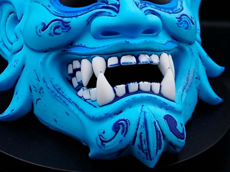

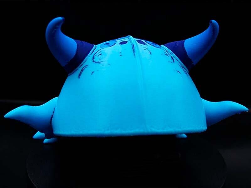

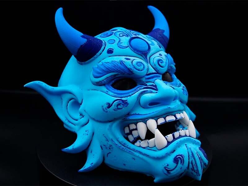

Примеры печати
