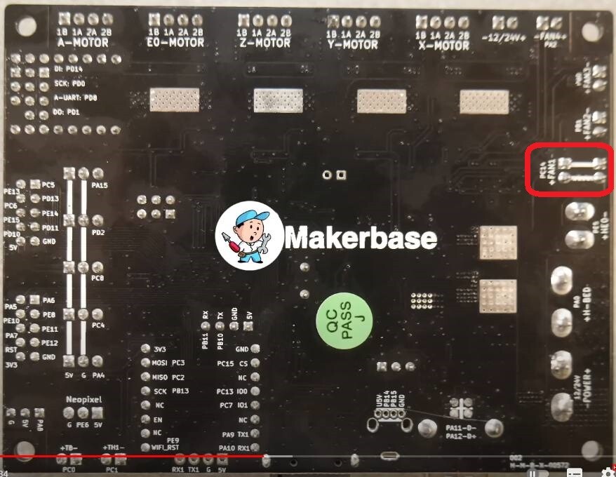

Никак не могу понять. Ghost 6, прошивка Marlin. Задано автоматическое включение и выключение вентилятора по температуре хотэнда 50 градусов. Однако по факту вентилятор хотэнда при нагреве экструдера включается только по достижении температуры, приближающейся к заданной (например, задано 220 градусов - и вентилятор включается где-то на 200). Но самое странное то, что большой вентилятор охлаждения платы прпи этом включается строго на 50 градусах, как и задано. При этом при охлаждении экструдера оба вентилятора выключаются именно на 50 градусах, как и задано.
Почему я упоминаю большой вентилятор платы? Потому что на плате его гнездо подключения и по плюсу, и по минусу совпадает с гнездом подключения вентилятора хотэнда - кто не верит, смотрите фото платы (обведено красным):
Но даже несмотря на эту гальваническую параллельность (иногда я верю в чудеса), я поменял местами подключение вентиляторов. И, как и следовало ожидать, ничего не изменилось - по-прежнему при нагреве экструдера вентилятор платы включается на 50 градусах, а вентилятор хотэнда - при почти полном прогреве экструдера.
И еще один момент мне показался странным - во время печати вентилятор хотэнда иногда останавливается на пару секунд, а затем снова включается.
Я обратил внимание, что вентилятор хотэнда подключен к разъему на плате только одним проводом (второго провода просто нет в фишке, в то время, как вентилятор платы подключен двумя проводами), и этот провод - минусовой. Насколько мне помнится, часто управление через мосфет делают именно по минусу, а плюс подают постоянно. И тогда выходит, что вентилятор хотэнда получает плюс в другом месте (на плате печатающей головки). И тогда получается такая петрушка - если этот плюс обесточить, то вентилятор включаться не будет. Подозреваю, что именно это у меня и происходит. Но чтобы досконально разобраться, надо развинчивать головку и прозванивать провода.
Может, кто-то что-то в этом направлении копал? Если да, то поделитесь опытом.
