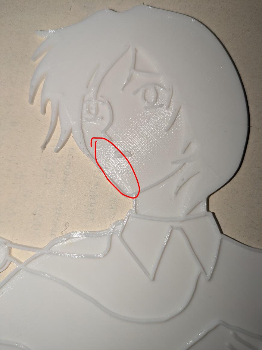

Всем привет, печатаю Petg пластиком и иногда остаются вот такие наплавки пластика в виде полос,причем далеко не везде. Сам склоняюсь к тому, что виновата чрезмерная экструзия, но пока нет возможности проверить. До этого было подобное, но не беспокоило, пока не начал печатать художественные изделия
Режимы: температура сопла - 240 градусов
Стол - 90
Скорость стенок - 40 мм/сек
Скорость наполнения - 65 мм/сек
Сопло диаметром 0,4 мм
Высота слоя, если важно - 0,2
Даже так.
kp3s c вулканом и 0.4 соплом.
досталось вот такое чудо.
