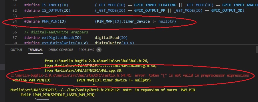

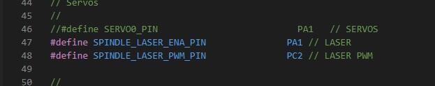

Давно пытаюсь вывести PWM с лапы STM32F103RET6 в составе платы SKR MINI DIP V1.1. Нужно для руления мощностью лазера.
Взял для примера ногу E0_STOP  (PC2, контроль обрыва филамента, в проекте никак не задействован).
Ошибка компиляции Марлин 2.0 в среде VSC (May 2020, ver 1.46)
Дефайны нужные расставил/раскрыл, запускаю сборку.
Насколько я могу понять древнегреческую латынь, суть сообщения - "препроцессору не нравятся твои квадратные скобки, сунь их себе в гудок, а ему дай кошерные".
Вот тут я и застопорился.
То ли препроцессор реально не готов их видеть, и на что тогда их исправить? (Круглые?)
То ли граната не той системы?
То ли (как часто бывает) ошибка где-то "далеко там", и реальную причину нужно копать в дальнем огороде?
Вотъ...
Может что посоветуете?
