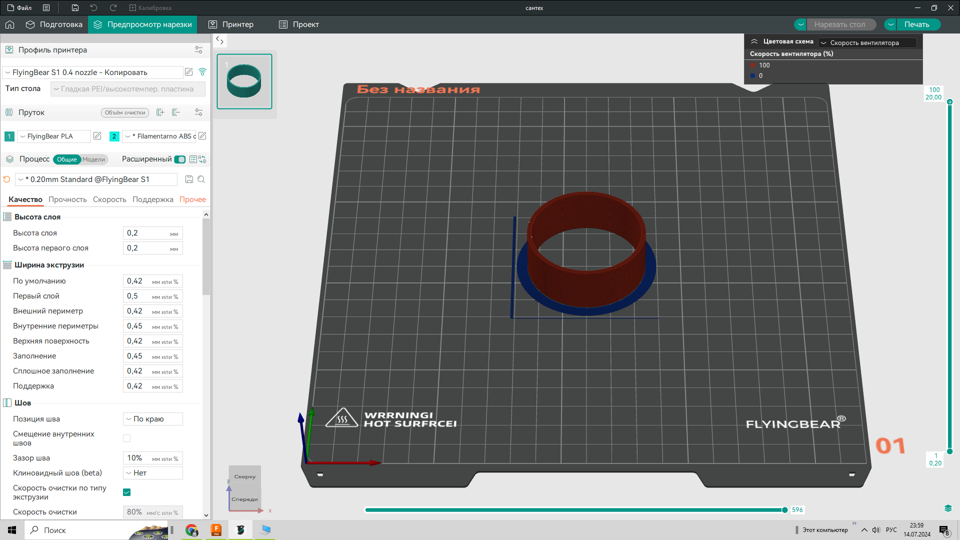

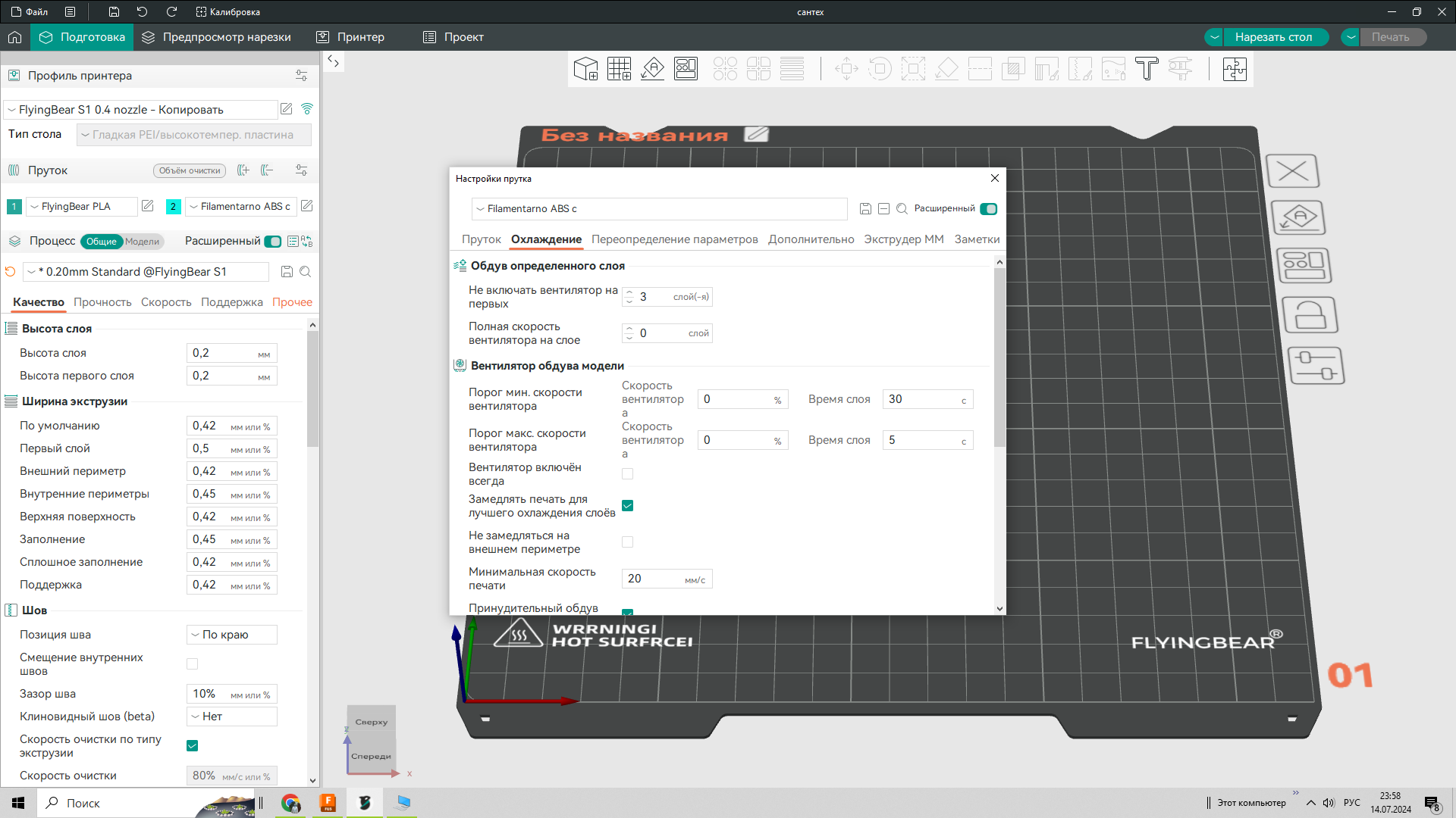

Орка слайсер не получается изменить обдув детали.
Как видно из скрина вентиляторы вообще отключены. А вот по этой картинке не работает только на первом слое, а дальше шпарит на максималках. В реале тоже так же, из-за этого ABS расслаивается.
