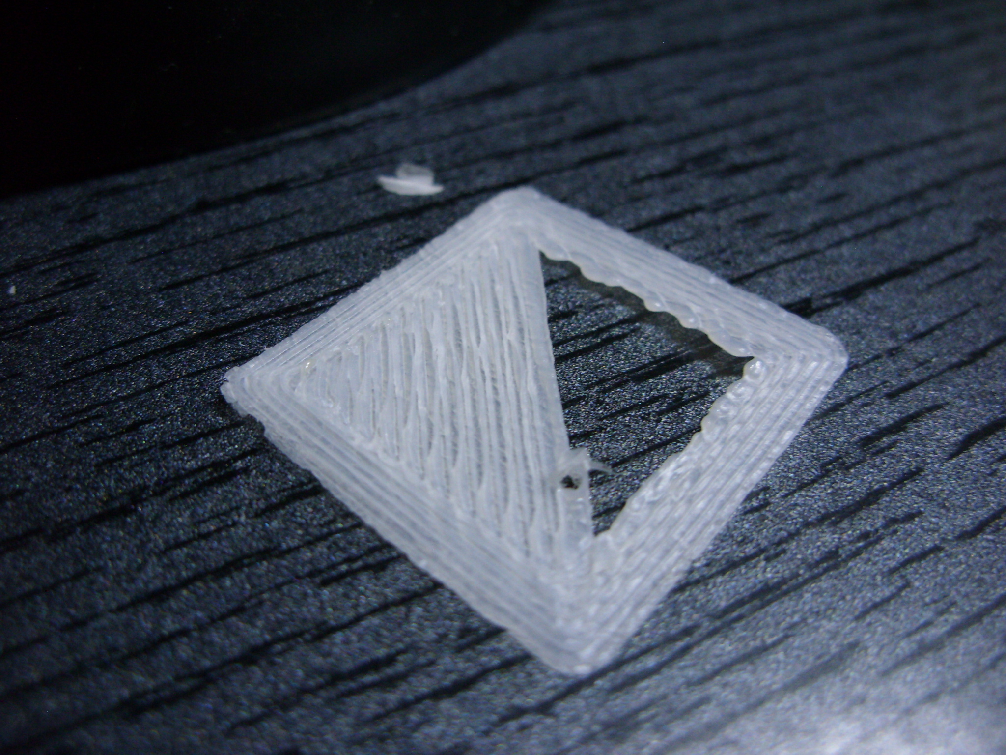

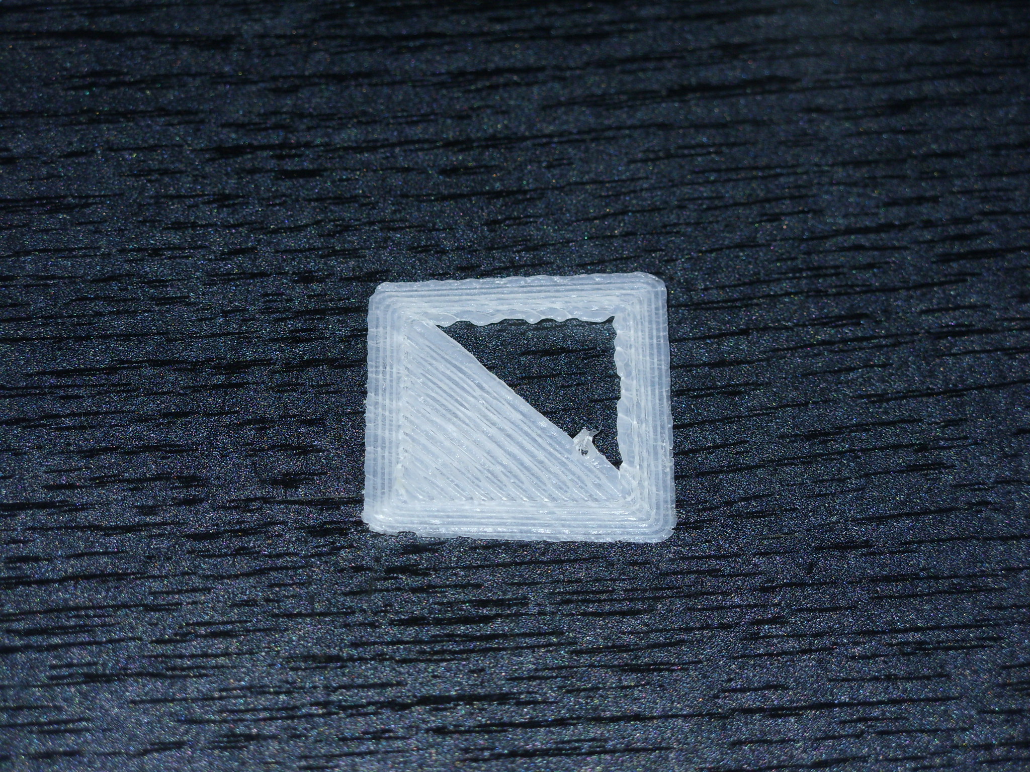

Извините, но задам ещё один вопрос по хипсу. Не могу победить первый слой. Сопло выдавливает пластик и размазывает его по столу таким образом, что получаются боковые выпуклости, а так же края получаются какие то с наплывами, что ли. Второй слой усугубляет положение, ну и т.д.
Кстати это относится не только к первому слою, но также и к сплошному заполнению.
Параметры: сопло 0.3, высота первого слоя 0.15 (как и остальных), ширина экструзии первого слоя - 100%, температура сопла - 260 градусов (пробовал ниже/выше - без изменений), поток (в Slic3r это Extrusion multiplier) - 1.05 (если ниже, то спекание слоёв становится плохим).
Принтер Infitary M508 (Anet A6).И ещё ближе.
