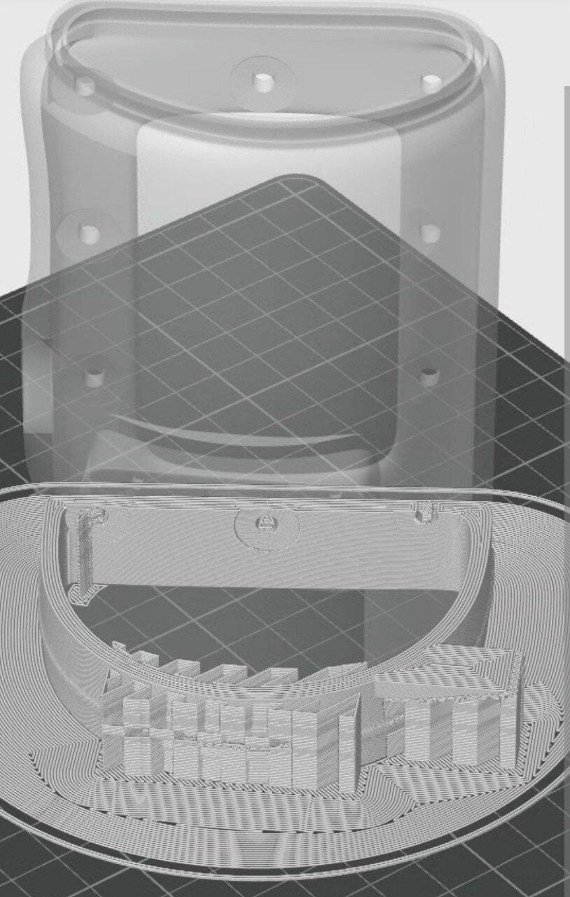

Обрушается печать на одном и том же слое

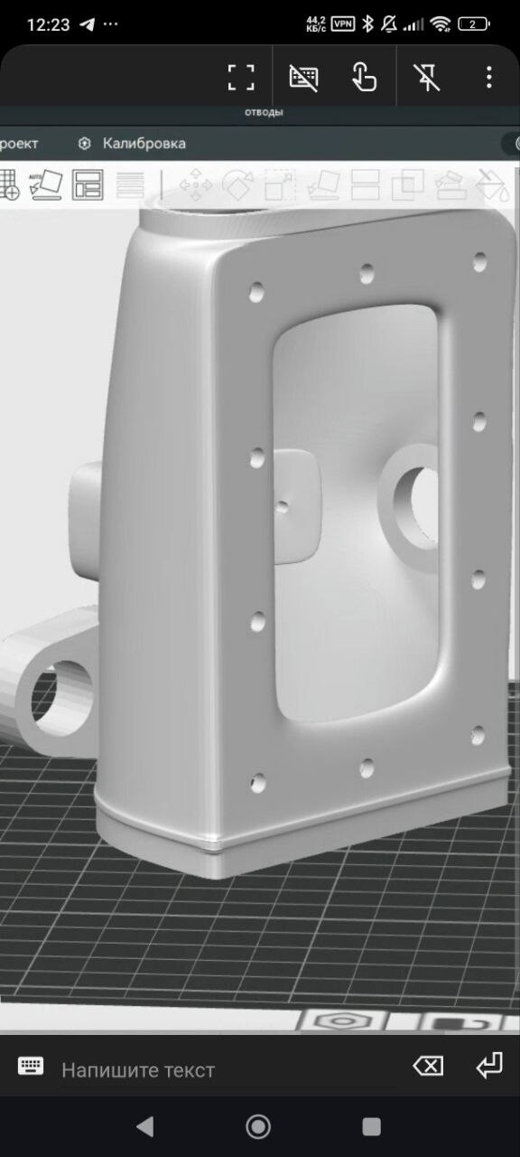

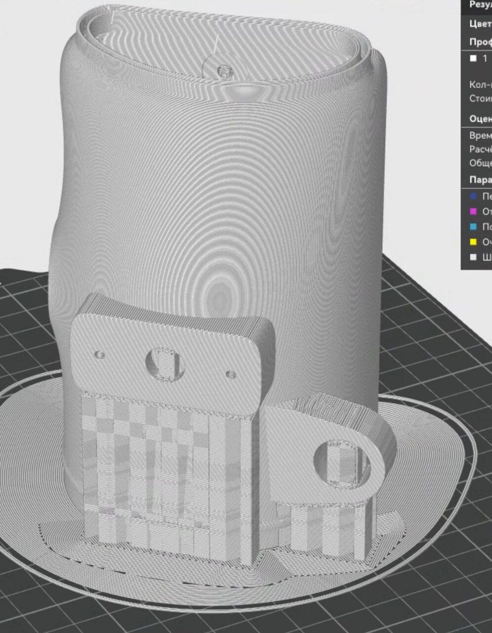

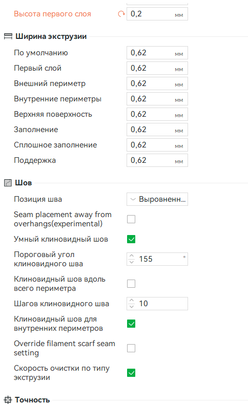

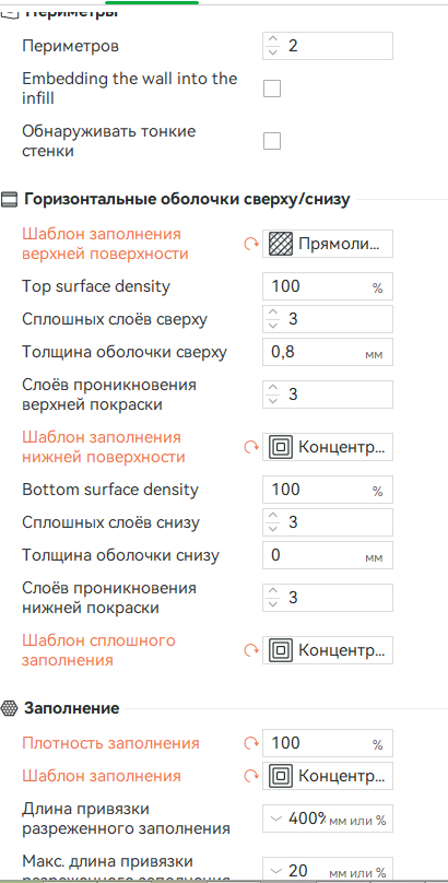

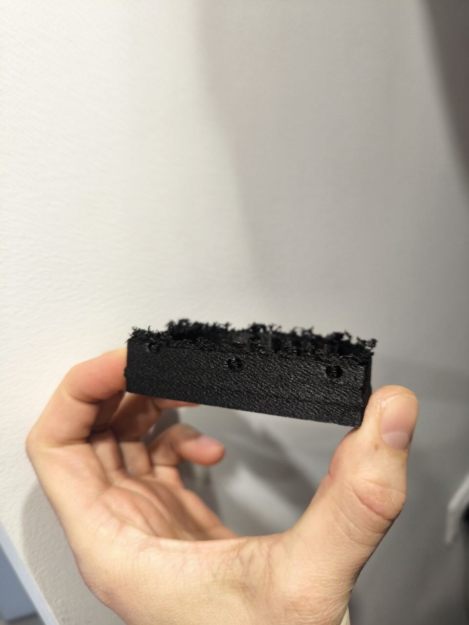

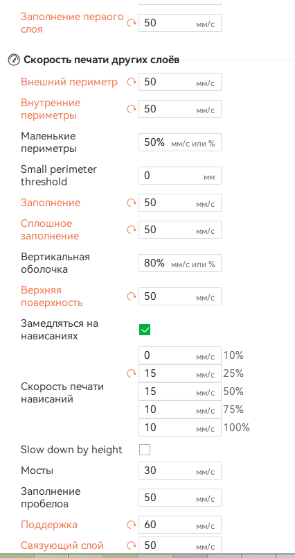

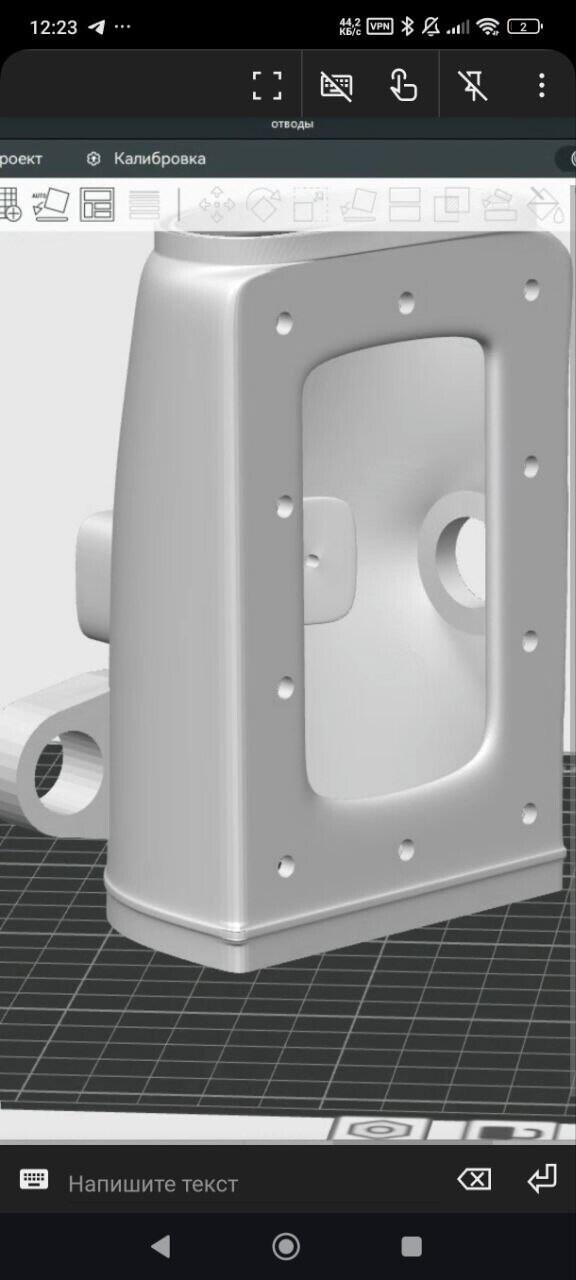

Доброго дня! Прошу подсказать на что обратить внимание. Печатаю модели из PA6-GF30 обычно штатно, но конкретно на этой возникает вопрос на одном из слоев и не понимаю почему. Первый раз подумал, что засорено сопло, заменил, второй раз заменил поддержку на древовидную, третий раз убрал выступающую часть на которой начиналось гадство. Подскажите, пожалуйста, что не так.

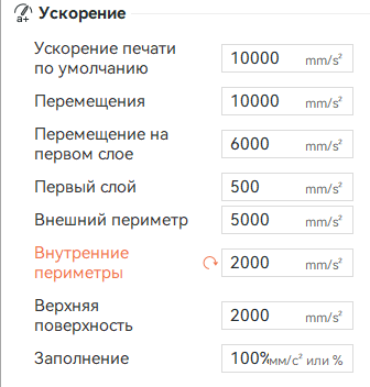

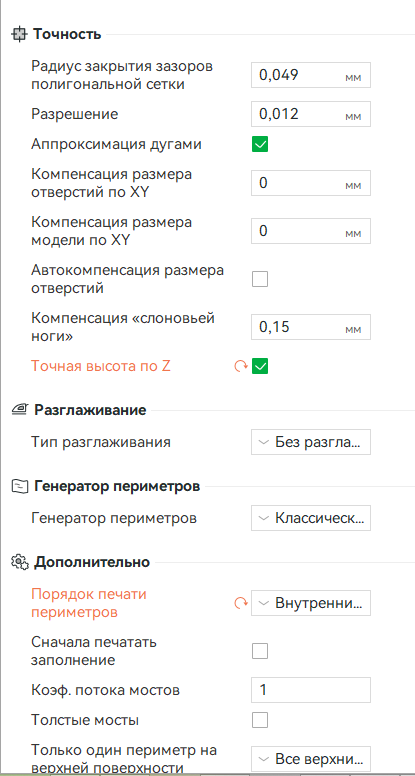

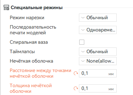

Принтер P1S, камера нагрета до 65 градусов, температура сопла 300 градусов, все откалибровано. Настройки прикрепил на фото
