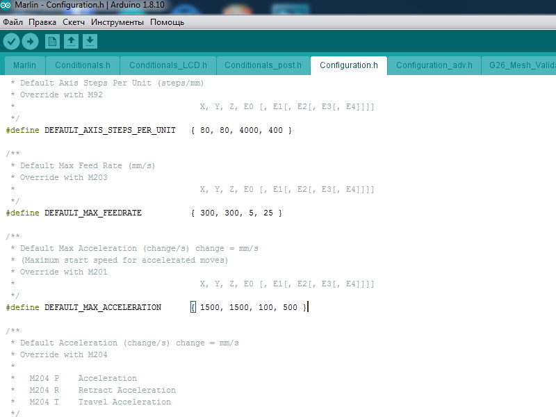

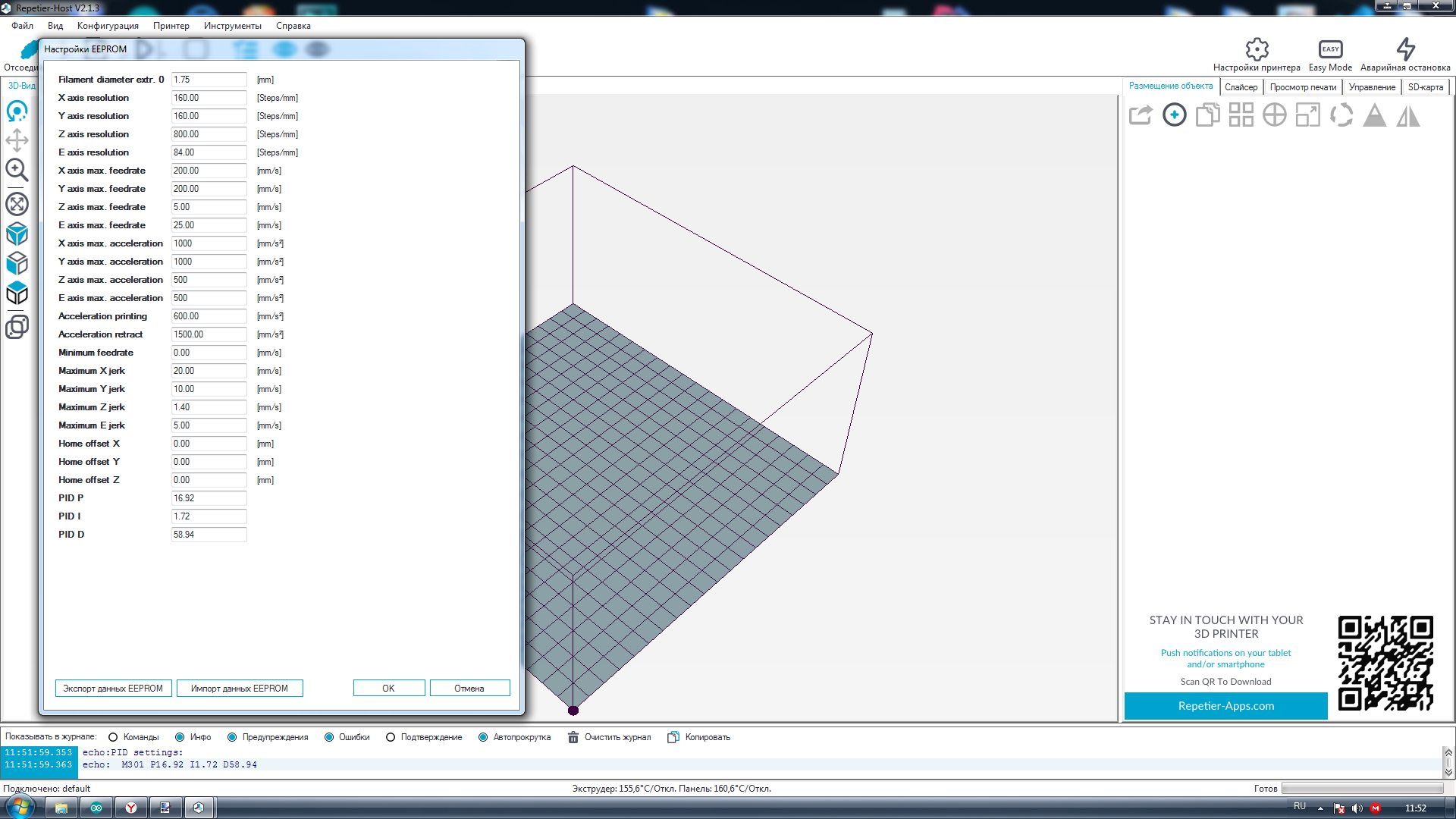

добрый день столкнулся я с такой проблемкой, у меня самодельный принтер на бутерброде рампс+mega и стоит прошивка marlin 1.1.9? так вот когда я вношу в нее изменение у меня получаются совсем другие цифры в EEPROM.
Как я понимаю EEPROM это он читает данные с прошивки. тогда вопрос откуда такие значение??
