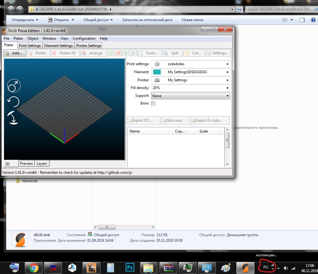

Привет всем! Так как CuraEngine не даёт больших возможностей настройки печати , выбор пал на slic3r и тут же столкнулся с проблемой. Не могу сохранить конфигурации печати, при нажатии на кнопку 'save' появляется табличка для указания названия настроек и слайсер напрочь зависает.Пробовал разные версии Slic3r, Пробовал так же Silc3r в составе Reperier Host. Результат всегда один.
В интернете ничего похожего не нашел, кроме как одну догадку - Говорят что Silc3r не понимает кириллицу, у меня установлен EN но как только я захожу в Silc3r раскладка автоматически ставится RU. Потом я меняю её на EN уже находясь в слайсере, но стоит нажать кнопку 'save' как программа виснет независимо от того какая раскладка стояла.
Хотел удалить русскую раскладку, но не получилось , она 'родная' в виндовс.
система Win7 x64
Пробовал переустанавливать репитер И slic3r вычищая из системных папок, не помогло.

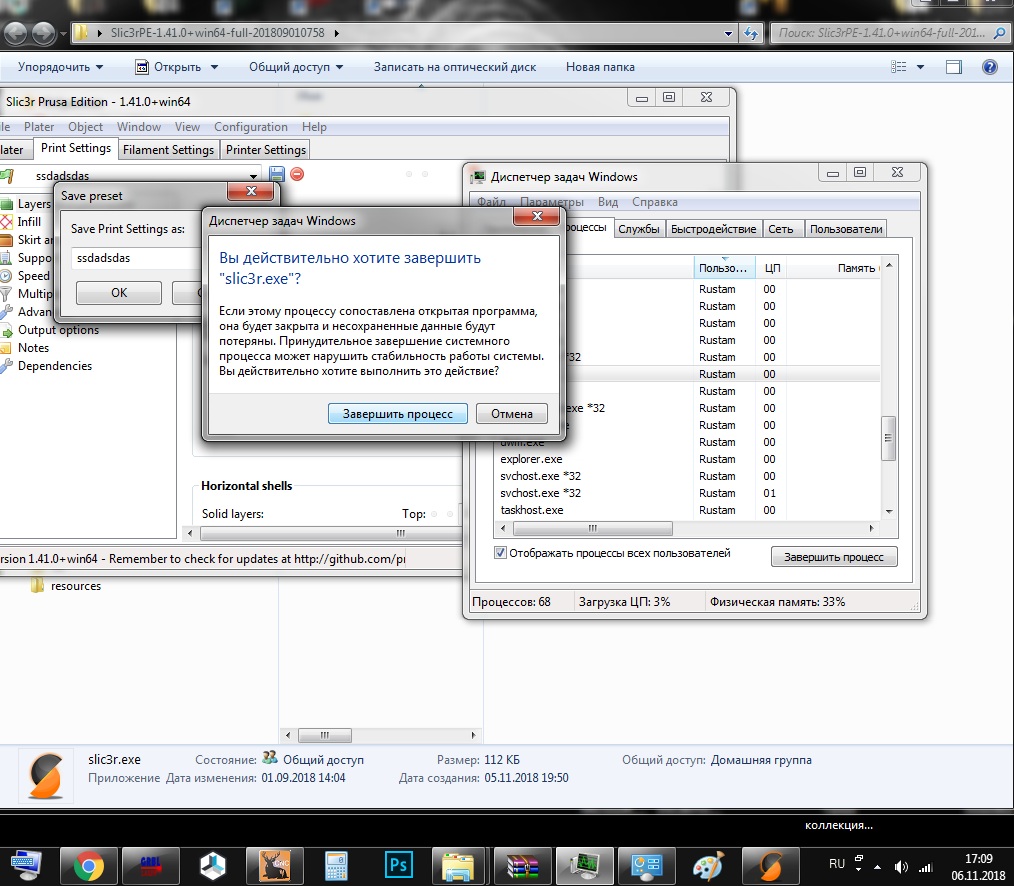

Выхожу через диспетчер задач убивая процесс Silc3r, по другому никак.
Далее прикладываю скрины с описанием.

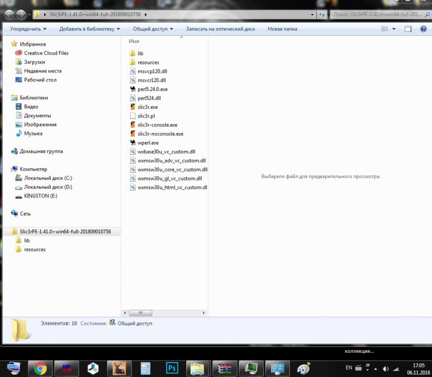

1-Захожу в программу Silc3r.exe - пробовал Silc3r-console.exe

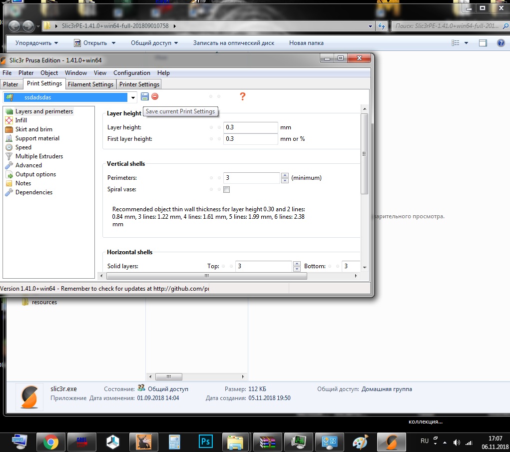

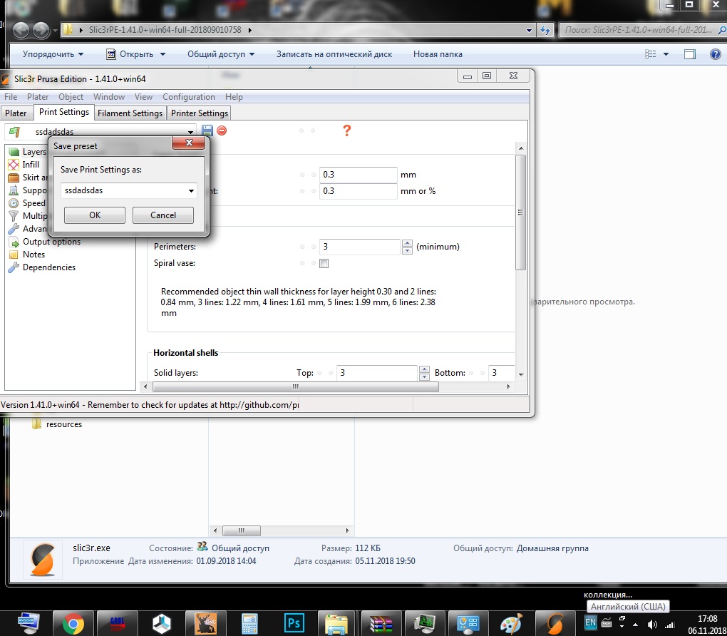

но разницы нет.2-Программа запустилась, обратите внимание, раскладка автоматически сменилась на RU3-собираюсь нажать кнопку сейв, пока что всё работает4-Нажимаю кнопку сейв и программа зависает, на команды не отзывается, и закрываться тоже не хочет.5-вырубаю процесс, только так можно выйти из програаммы.Помогите догадками, может кто сталкивался и что стоит попробовать?
