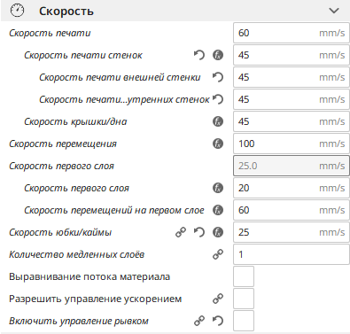

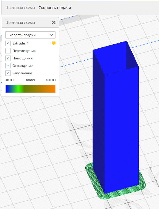

После смена платы на SKR mini E3 на своем Ender 3 Pro решил поднастроить ускорения и джанкшн дивиэйшн по ролику Соркина. Наслайсил отмасштабированный кубик 20х20х20 до высоты 100мм без крышки и заполнения и он мне выдал время 68 минут! У Соркина же заметил в слайсере 19 минут.
В режиме отображения времени в предварительном просмотре в Cura он мне показывает скорость 10мм/с у всей внешней стенке. Что я только не пробовал, но исправить это не получается. Подскажите какую настройку я упускаю?
Контроль рывков и ускорений выключен, LA не влияет на время...
