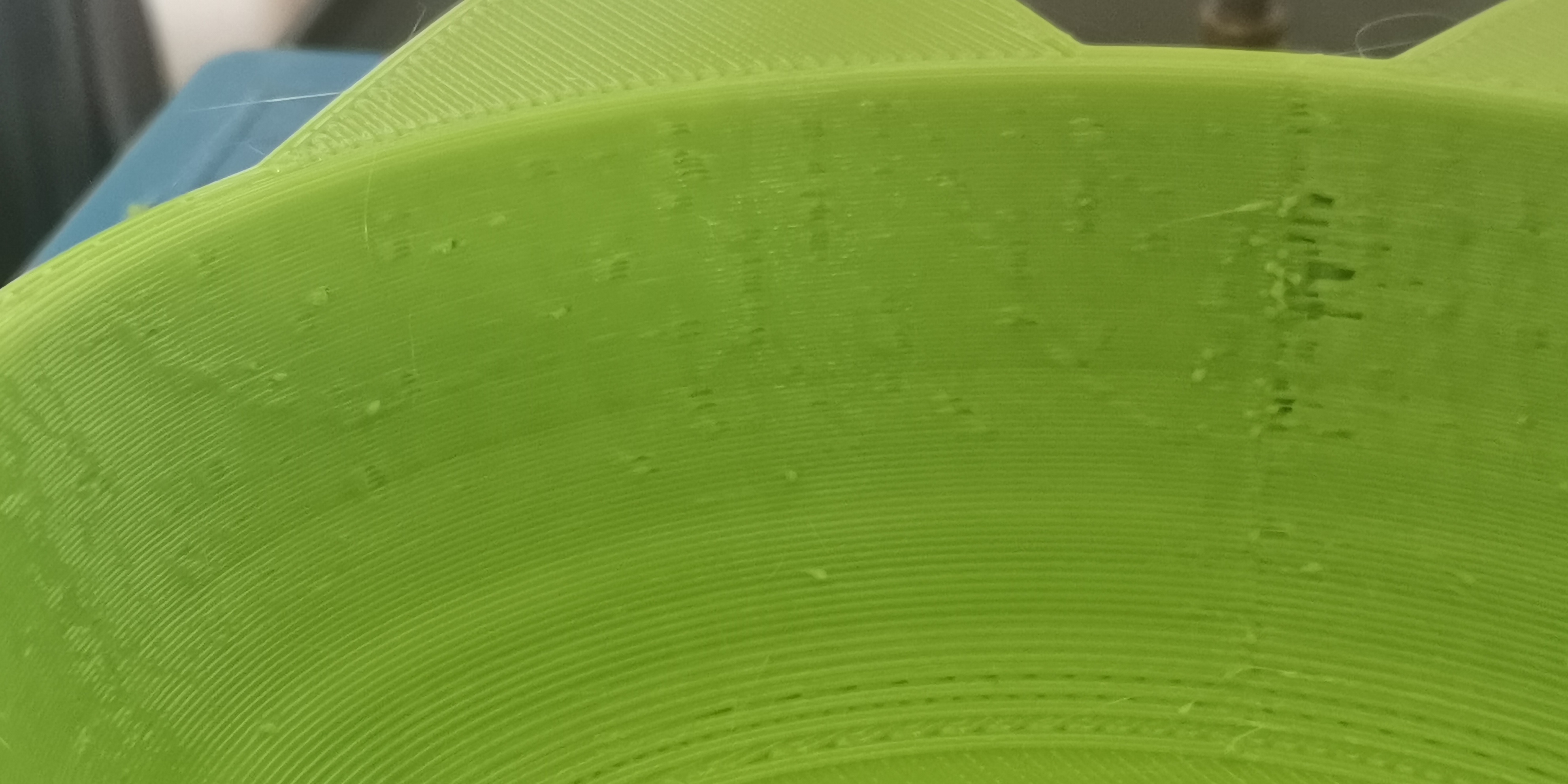

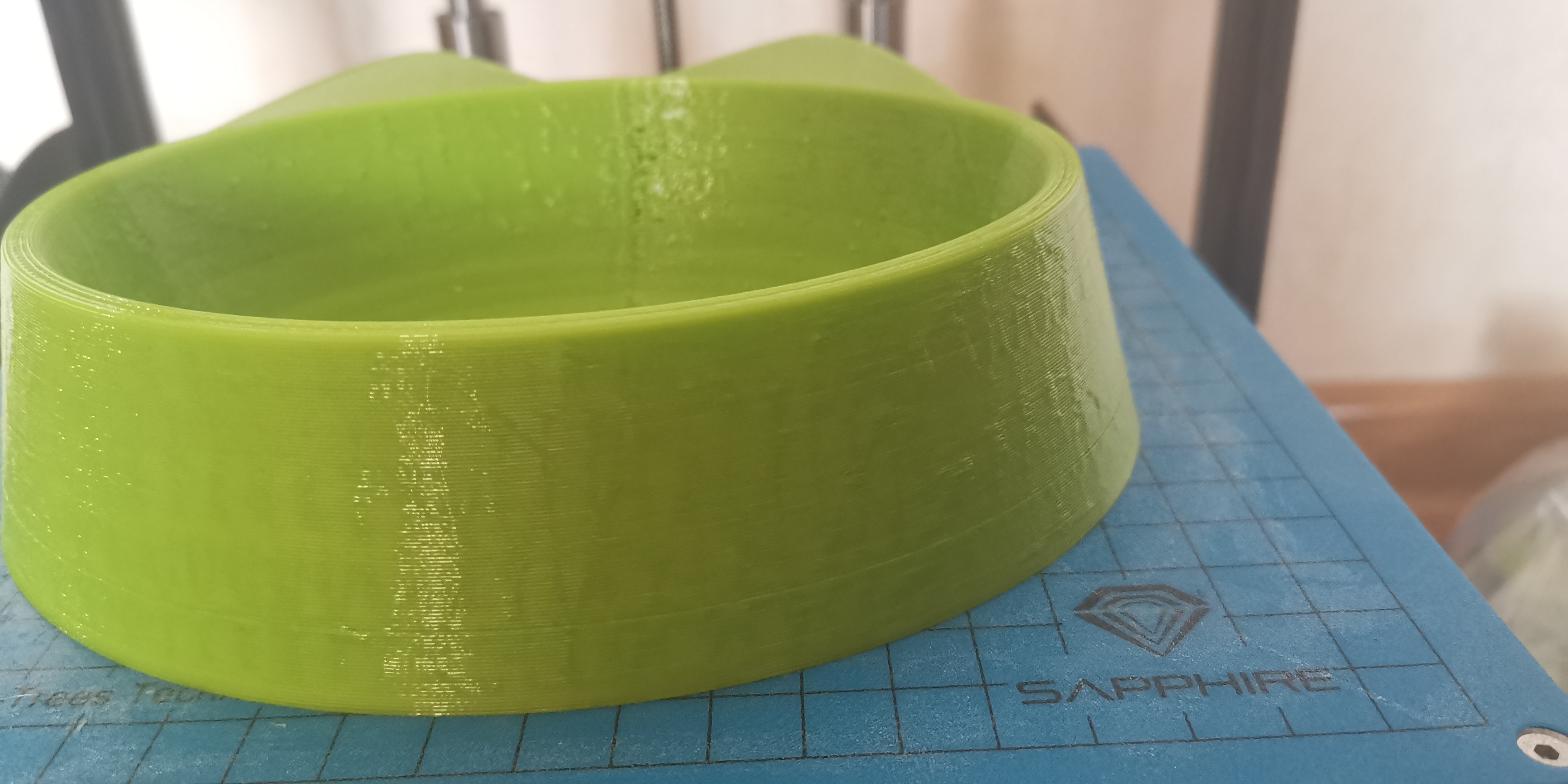

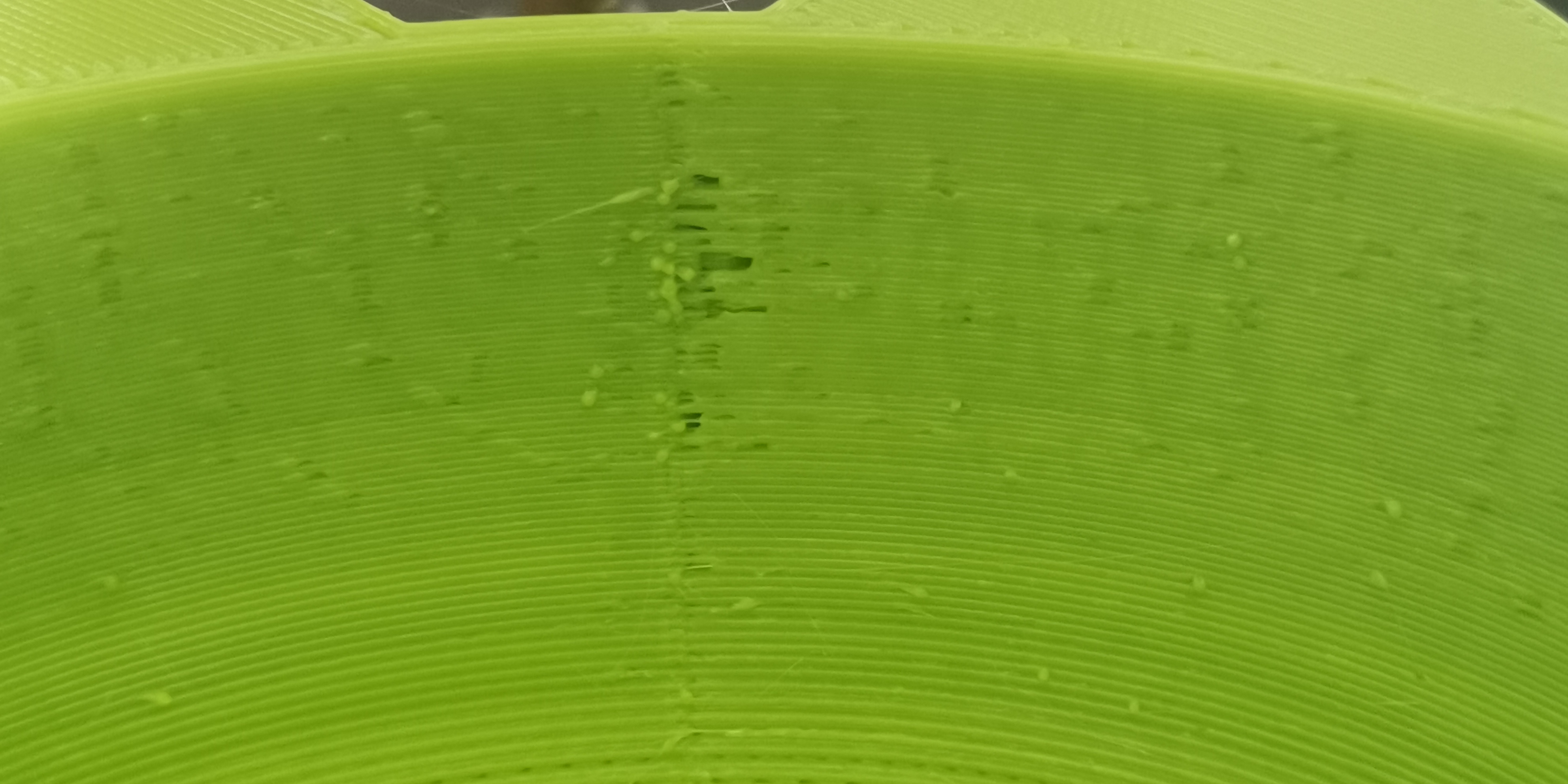

Господа профессионалы, прошу подсказать, что за дефекты печати и как их победить?
1.Не понятное какое-то вспучивание температуру понижал не помогло
2. Также там где должен быть шов получаются отверстия, есть предположения, что это из-за большого отката.
Параметры CURA:
Пластик PETG BestFilament
Сопло 0,8мм слой 0,4
Температура 245С/ 65С
Откат 8мм при скорости 40мм/с
Даже так.
Распирает углы у детали
На фото наглядно видно как сильно у детали выпечкны углы, хотя она вся прямоугольная. Я конечно понимаю что это скорее всего из-за усадки, я про...
