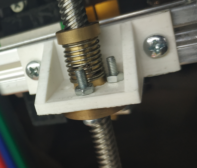

На принтере стоит MK8 с nema17, ось Z поднимается на 2х винтах Т8, прошивка marlin.
Сначала думал, что проблема в не соосности и кривизне винтов, перебробовал разные конструкции, менял гайки(латунные с антивоблингом, пластиковые) заменял муфты на жесткие, гибкие, менял настройки ускорения - результата не дало

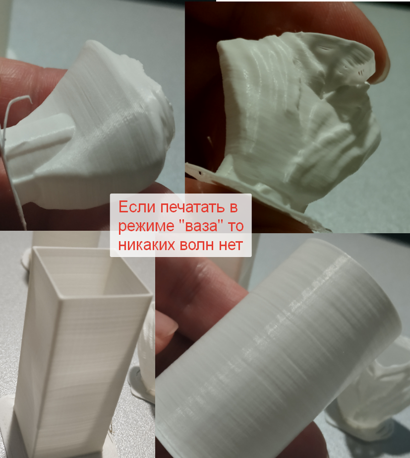

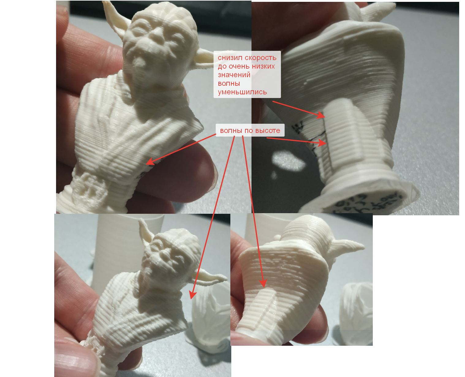

Печать размерам соответствует. Полосы появляются на всех моделях, за исключением тех, которые были напечатаны в режиме "ваза" спиралью и при очень сильно низкой скорости печати буквально 5м/с - в остальных режимах всегда полосы появляются.
Проблема: в том что ось Z не равномерно поднимается(делает рывок вверх когда слой меняется) и из-за этого идут полосы, но когда она печатается режимом "ваза" то подъем идет плавный и полос нет.
