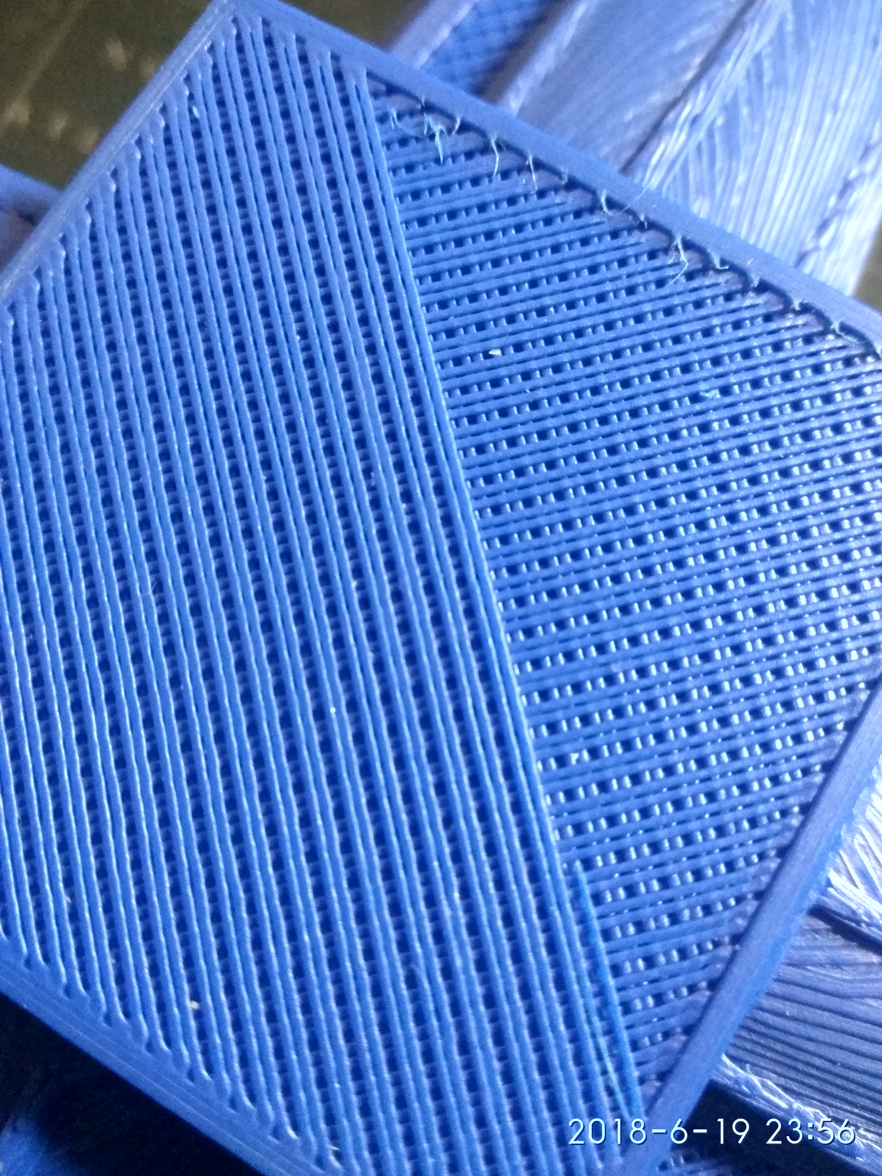

Неравномерное заполнение
Принтер Н-bot сделанный своими, кривыми, ручками.
на фото заполнение 60% видно, что линии находятся не на одном расстоянии между собой.
В заполнении это не критично, но когда печатается 'тонкостенная труба', то с двух противоположных сторонах нормально, а в других щель.что может помочь от этого избавится полностью или хоть как-то улучшить?
1. думал ремень плохо натянут - натянул как струну. не помогло.
2. шестеренки на двигателях люфт не имеют.
