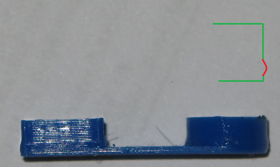

всем привет, недавно купил себе 3д принтер и пытаюсь освоить азы печати, возникли такие вот проблемы
принтер: Ender 3 pro стоковые элементы все, ничего не менял
пластик PLA от SolidFilament, сопло 0,4, температура 205, слой 0,2
слайсер Cura
деталь размером 30ммх10ммх5мм
появилась "слоновая нога "(обычная, картинку не приложу:) ), пробовал исправить введением "Z offset" = 0.1 и получилось вот такое: первый слой вроде как правильный, а вот последующие несколько нависают над ним бочкой вот такой (синяя деталь).
пробовал так же уменьшить поток по высоте 1 слой 100%, второй 70%, 3й-80%, 4й-90%, 5 и далее 100%, никакого эффекта.
уменьшение температуры стола тоже ничего не дало, разве что иногда отлипать стало)
из-за чего такое может быть? как убрать?
еще вопрос по заполнению (белая деталь)
PLA который шел в комплекте к принтеру
сопло 0,4, температура 210, слой 0,2
куб 20мм
почему то прерываются (перед уже сделаными) линии заполнения в одном направлении. но начинаются прям сразу с поперечных. (рисунок на фотке: красные- прерывистые линии, зеленые - нормальные). такое ощущение будто срабатывает ретракт либо перед, либо после поперечной линии, но в настройках заполнения "Infill" ничего нет про ретракты... кстати тут тоже видна неправильная слоновья нога.,
на синей детали такая же проблема, хотя там заполнение "треугольник"
что может влиять на такое поведение?
