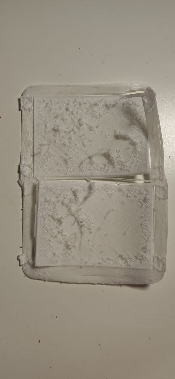

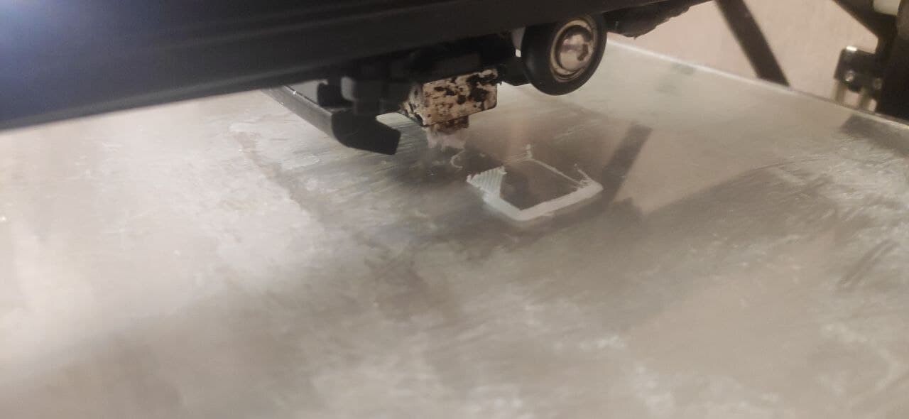

Непонятный дефект при печати PETG пластиком
Здравствуйте! Расскажу в чём заключается моя проблема. Раньше я всегда печатал PLA пластиком на моем anet e10, но вот решил попробовать PETG. И с самого начала появилась проблема: пластик иногда с одной стороны прилипает, а с другой нет. Иногда первый слой ложится нормально, но уже следующий не прилипает к первому и образуется каша и нити. Вот мои настройки: температура стола: 70 температура сопла: 240, величина отката: 6,5мм, скорость отката 25мм/сек, диаметр сопла 0,4мм, диаметр пластика 1.75мм. Высота слоя 0,1мм, высота первого слоя 0,1мм. Нигде описания такой проблемы не нашел. С температурой и другими настройками игрался. Печатал и на голом стекле и наносил клей карандаш, ничего не помогает. Прошу помочь. Прикрепил несколько фото в которых виден дефект.
