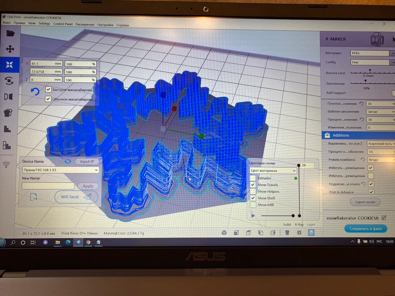

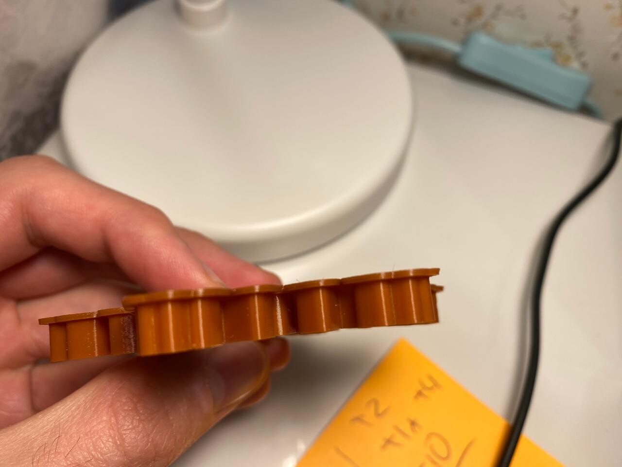

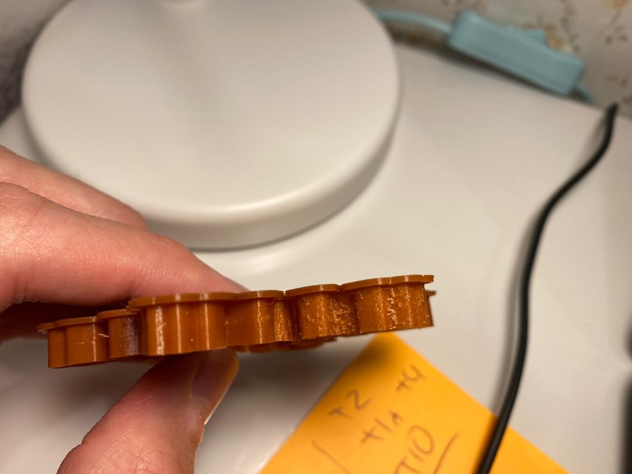

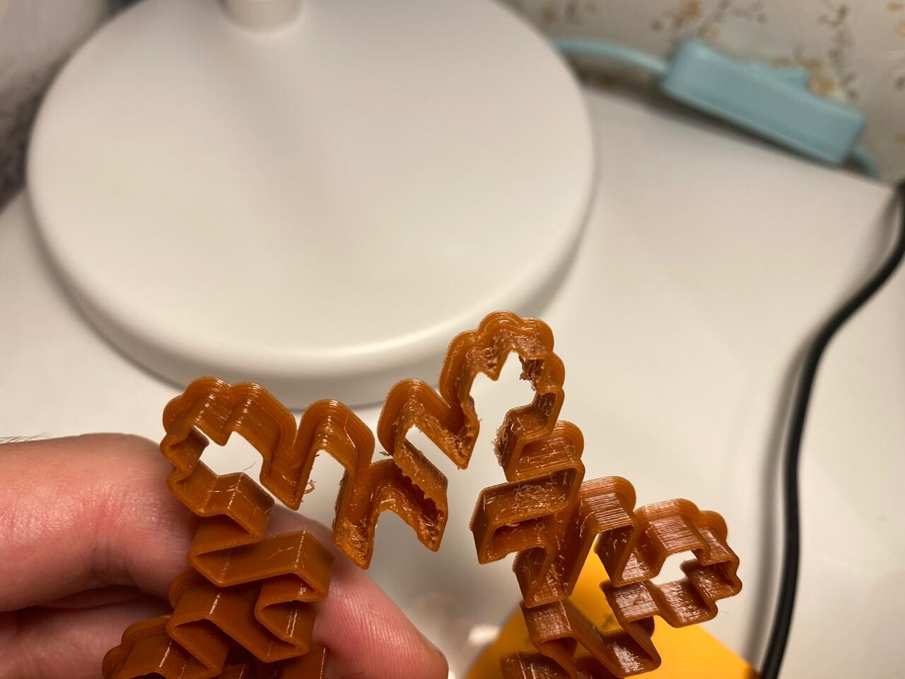

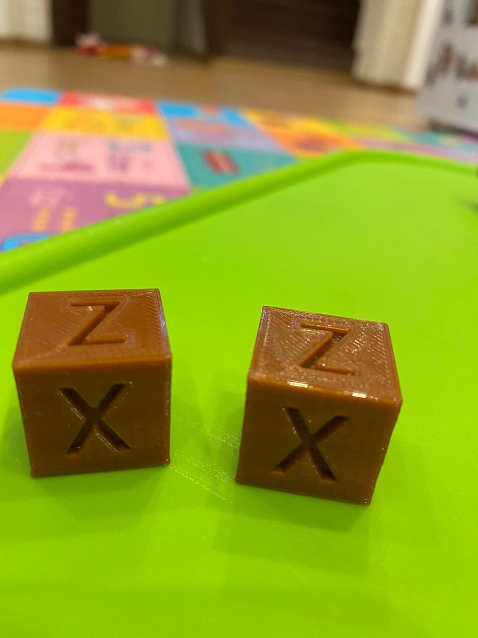

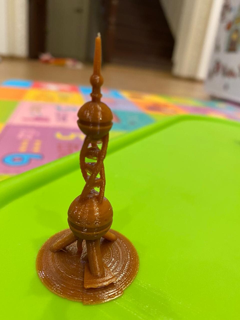

День добрый коллеги. Что имеем - принтер QIDI X-MAKER, пластик PETG от Bestfilament, Тестовые кубики в принципе нормальные, стол настроен, тестовый кот и башенка тоже неплохо получились. С помощью тестовых двух маленьких башен настроил ретракт, чтоб волосни было как можно меньше - Сопло 230, стол 70, скорость печати 40, скорость передвижения 100, ретракт 0,5, скорость ретракта 50, вентилятор 70% с высоты 0,7мм).
НО, при печати формочек для теста (снежинка, лама) с одной стороны постоянно какая-то волосня на стенке получается... Печатал и PЕTG, и PLA. В одном и том-же месте такая вот фигня. При чем в слайсере (а-ля CURA) именно в этом месте куча непонятных белых линий. С другой стороны снежинки белых линий нет, и там всё ок при печати... подскажите, куда копать??? В печати я прям ну полный лузер, так как принтер в пользовании дня три, не больше. Фото прилагаются (и косяков снежинки, и тестовые модели, и вид из слайсера)
