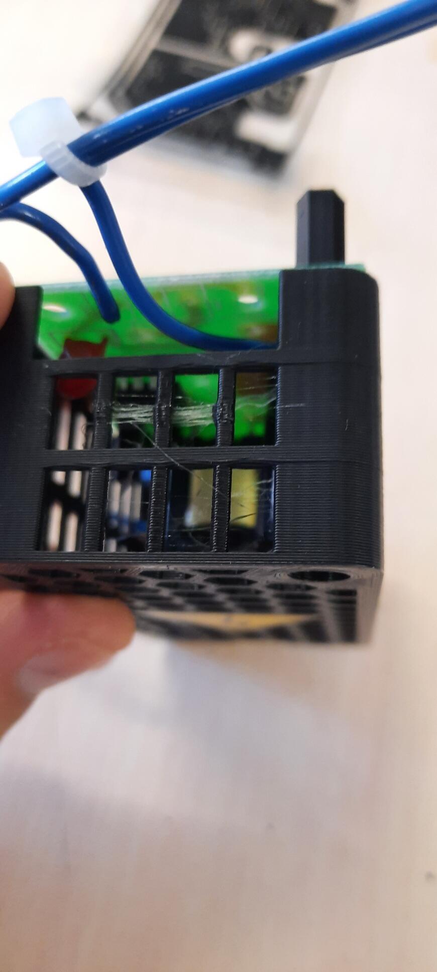

Приветствую. Использую PrusaSlicer 2.4.1
При печати крышек на блоки питания возникла вот такая проблема:
Печать вертикальных стоек проходит неплохо, но на нескольких слоях возникает такой дефект по всем периметрам этих слоёв. В модели есть мосты, ака нависающие периметры:
Prusa применяет особые параметры к периметрам слоёв, в которых частично есть нависающие периметры, но не только к участку таких периметров, а к слою в целом, как я понял.
Вопрос: это нерешаемая особенность слайсера, или есть настройка, о которой я не знаю, решающая данную проблему?
