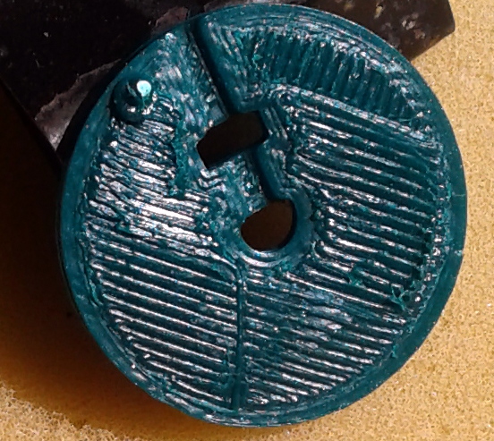

ABS: сопло 0.4 – 210*, стол-110*, скорость-30, заполнение 25%, высота слоя 0.2С этими настройками печатаю, почитай, постоянно.
И вдруг нате вам!
Первые четыре слоя укладываются идеально, затем в заполнении с краев от периметра, начинается утолщение укладываемых нитей филамента и постепенно они утолщаются по всей длине .
К шестому слою сопло задевает уложенный слой и далее, елозит по напечатанной поверхности с шумом и скрипом.Периметр же укладывается нормально и сопло с каждым слоем его не задевает.
Перелив? Снижал температуру сопла до 200*, (ниже вроде и не куда) включал обдув - бесполезно. Подача пластика откалибрована. Именно этим пластиком пользуюсь первый день. Напечатал две небольшие детали без проблем, далее же, началось эдакое. Такое впечатление, что с каждым уложенным слоем либо растет его толщина, либо выдавливается больше положенного пластика, либо стол опускается совсем не на толщину слоя.
