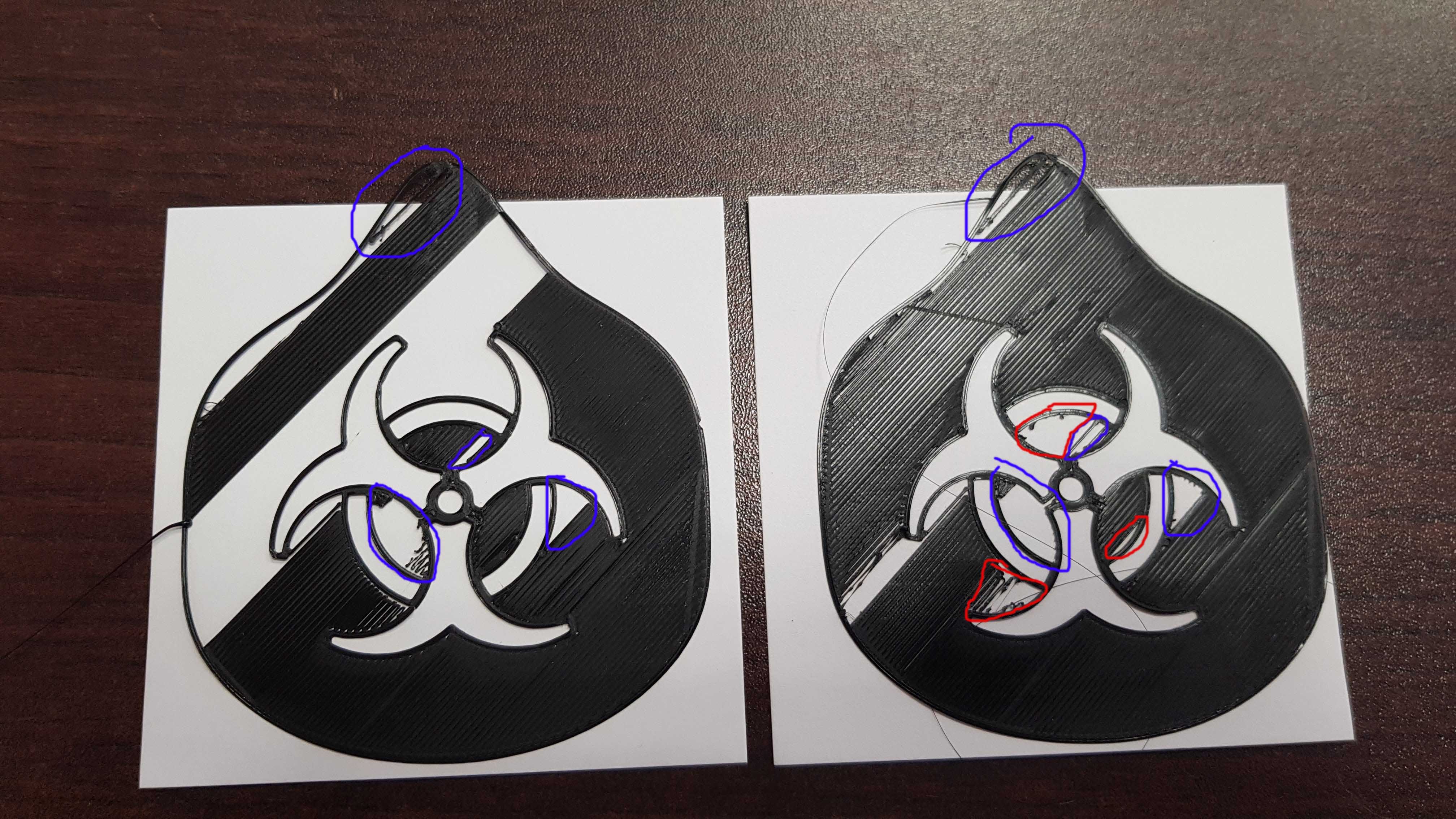

Возник непонятный баг. При откате, пластик не подаёт обратно, а продолжает печатать, как будто ретракт сработал, т.е. примерно 6 мм пластика не попадает на деталь. Баг срабатывает не всегда, определенной закономерности нет. На одной и той же детали, может не срабатывать в разных местах.
Принтер Flyingbear tornado 2 pro (двухэкструдерный)
Прошивка: Marlin 2|T2P:B1:E2
Пробовал:
Нарезать в разных слайсерах, полностью менять хотэнд, разную температуру.
На фото синим обведены места повторяющегося бага ретракта, красным - уникальные.
В чём может быть проблема? Мучаюсь уже месяц.
