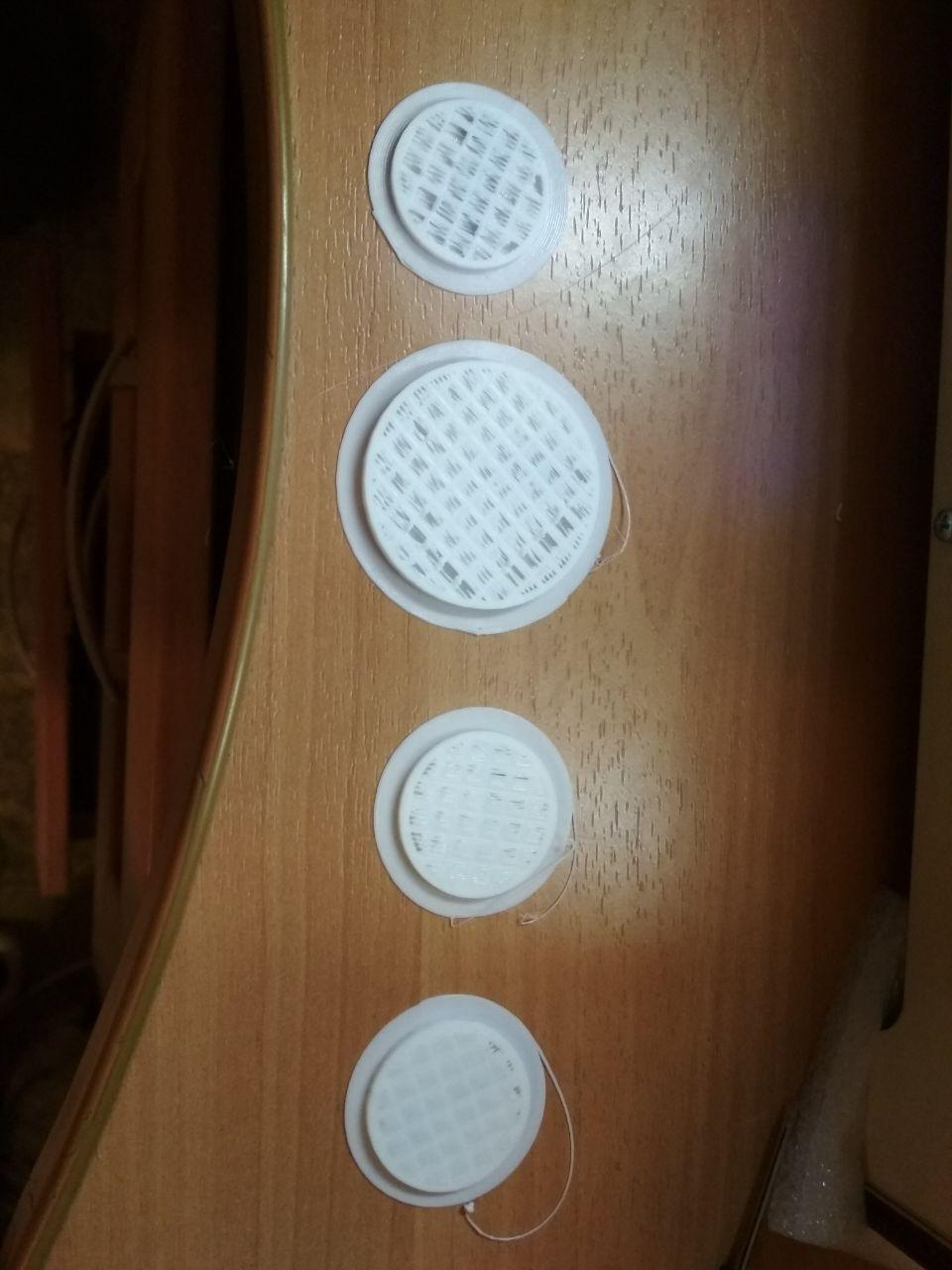

Пожалуйста, помогите! Я уже тону в массах недопечатанных кубиков и шариков!
Проблема:
В процессе печати все хорошо, стенки ровные, дно прекрасное. Но как дело доходит до первого слоя крышки, начинается дикая, ДИКАЯ недоэкуструзия. Исправить ее может только настройка потока (флоу) на 150+. Но тогда соответственно плывёт все остальное
Печатаю PLA (bestfilament) на принтере ZAV. Cura 3.1
Пробовал температуры от 180 до 220. Высота слоя 0.2. Экструдер откалиброван
Так же пробовал:
- Отключать ретракт
- Выбирать другой рисунок заполнения
- Выбирать другой шаблон крышек
- Играться с флоу 100-150
- Играться со скоростью печати 20-120
- Разную высоту стола от сопла
- Меня в настройках слайсера сопло с 0.4 до 0.3 (стоит сопло 0.4)
- Куру 2.7
- Ширину заполнения 0.5 (сейчас стоит 0.2)
- Куча других настроек типа комбинга и пр
Для меня очевидно одно: на крышках кура дико недоливает. Возможно и на не тоде, но стекло нивелирует этот косяк, и его не видно.
Есть ли у вас предположения, что это может быть? Сломал уже все мозги, никак не пойму, из-за чего может быть.
В симпли все нормально, но мне нужна кура
На фото сверху вниз настройки флоу: 100, 110, 130 и 150
