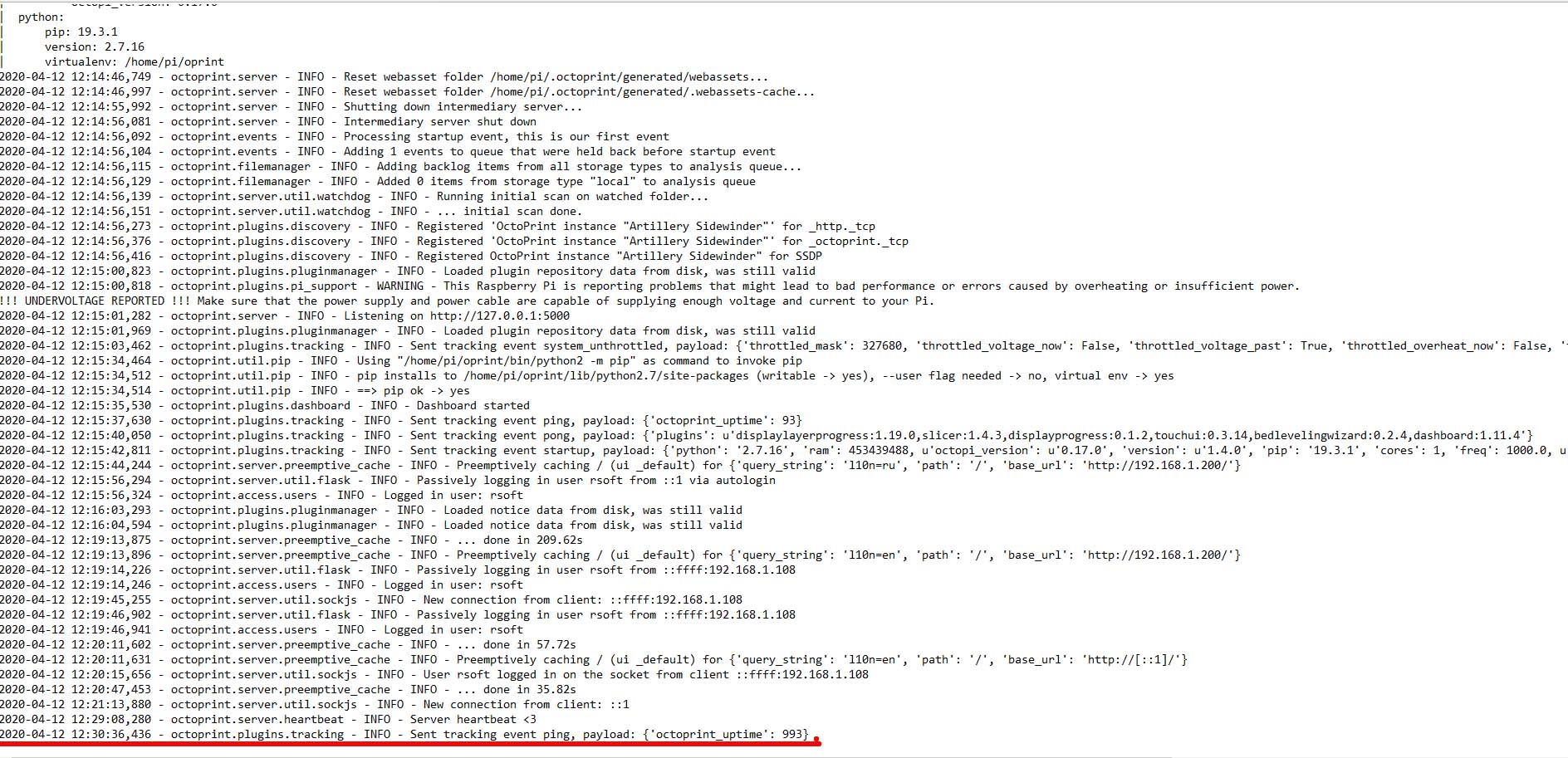

И все висит надпись на экране TouchUi сперва типа поиск Octoprint находит , идет соединение и все оболочка не запускается Пишет соединение и картинка TouchUi
кусок логина Octoprint.log
в чем проблема не понимаю помогите. может что упустил.?
