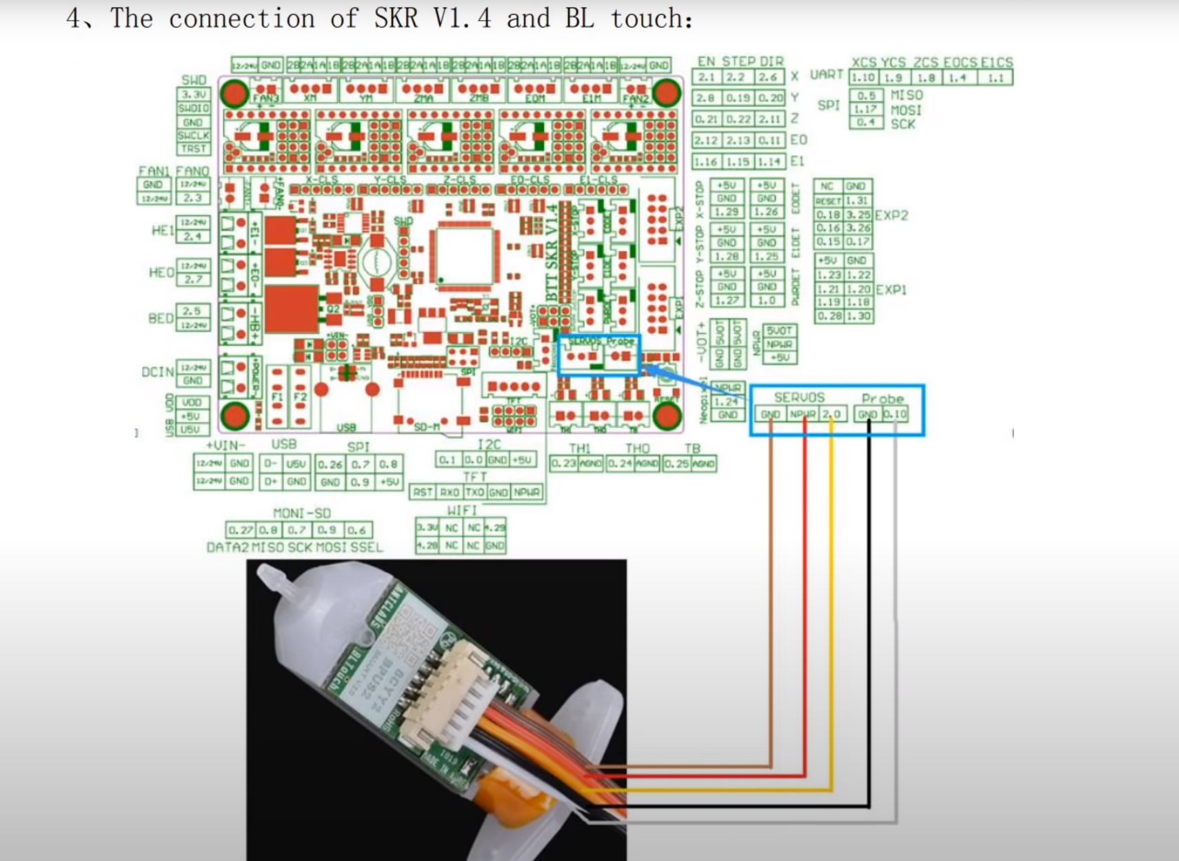

Добрый день столкнулся со следующей проблемой заказал китайский датчик 3Dtouch вот такой.
В общем подключал я его по двум схемам
В первом варианте когда по сути оставляется концевик Z и BLtouch подключен в пины probe вроде как работает. Но при обоих вариантах шток просто не вылазиет, и Bl touch постоянно мигает, при этом если я его вытащу руками и в меню нажму Reset то он перестает мигать и ждет измерений, так же если после reset отправить команду M280 P0 S90 то шток задвинется и начнет опять мигать, так же если запустить self-test с вытянутым штоком, то он задвинет и опять начнет мигать, у меня такое ощущение что ему чего то не хватает что бы выдвинуть шток.
Конфиги все прилогаю, по крайней мере всё где менял (конфиги)
Настройку проводил вот по этому топику Github
Помогите заставить его работать, или проблема в китайском датчике.Кстати да на нем написано что он 3.1
