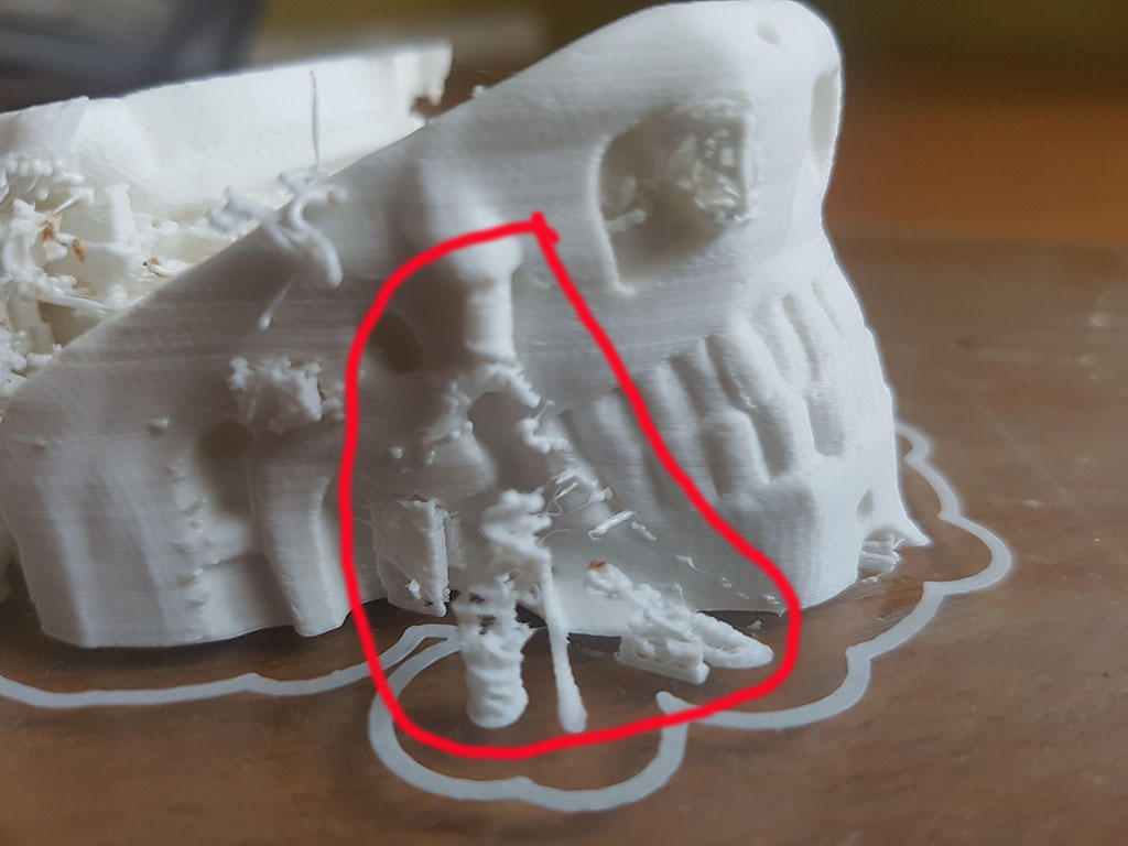

Не получается печать мелких деталей модели

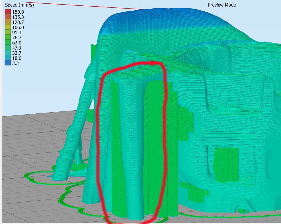

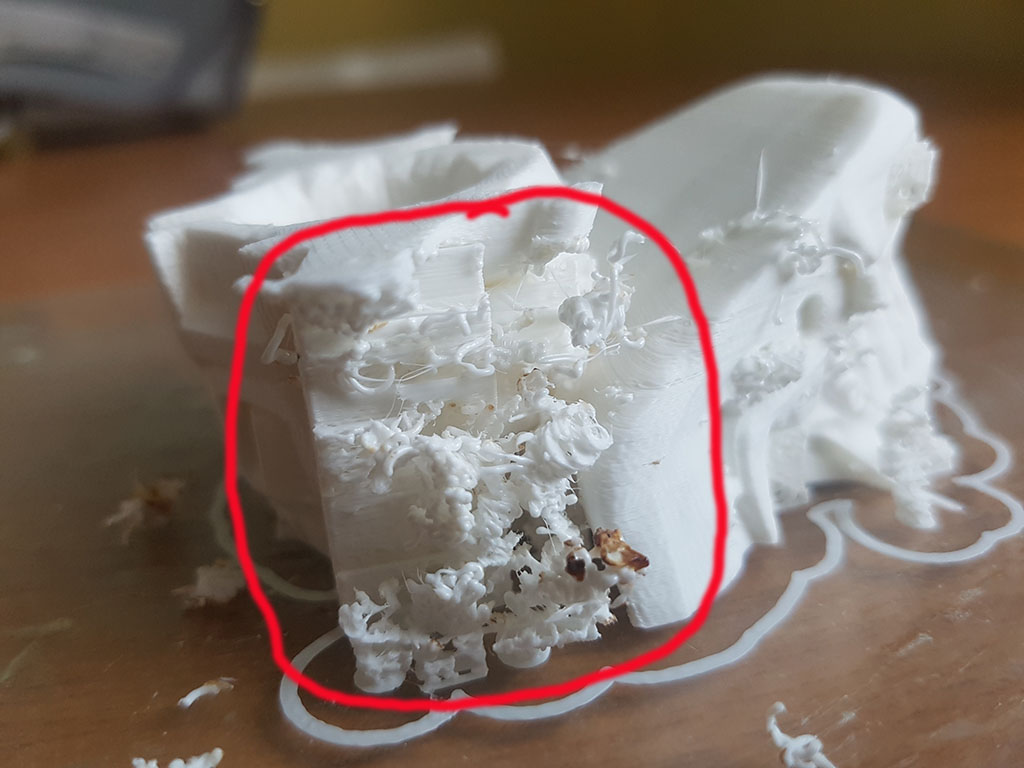

Не таких уж и мелких, правда. На фото ниже видна проблема с печать трубок. Толсьая рубка имеет диаметр 5 мм, а те, что потоньше в районе 3 мм.

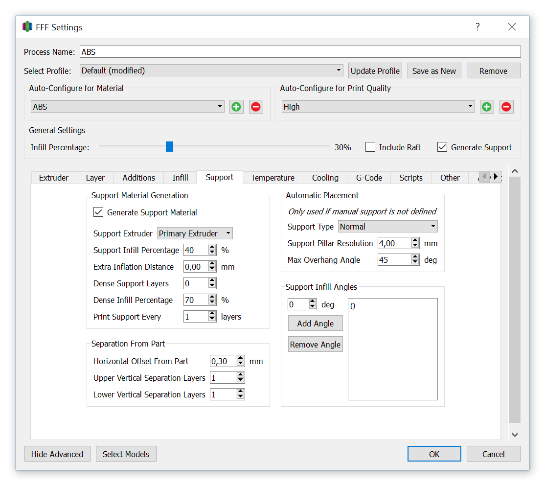

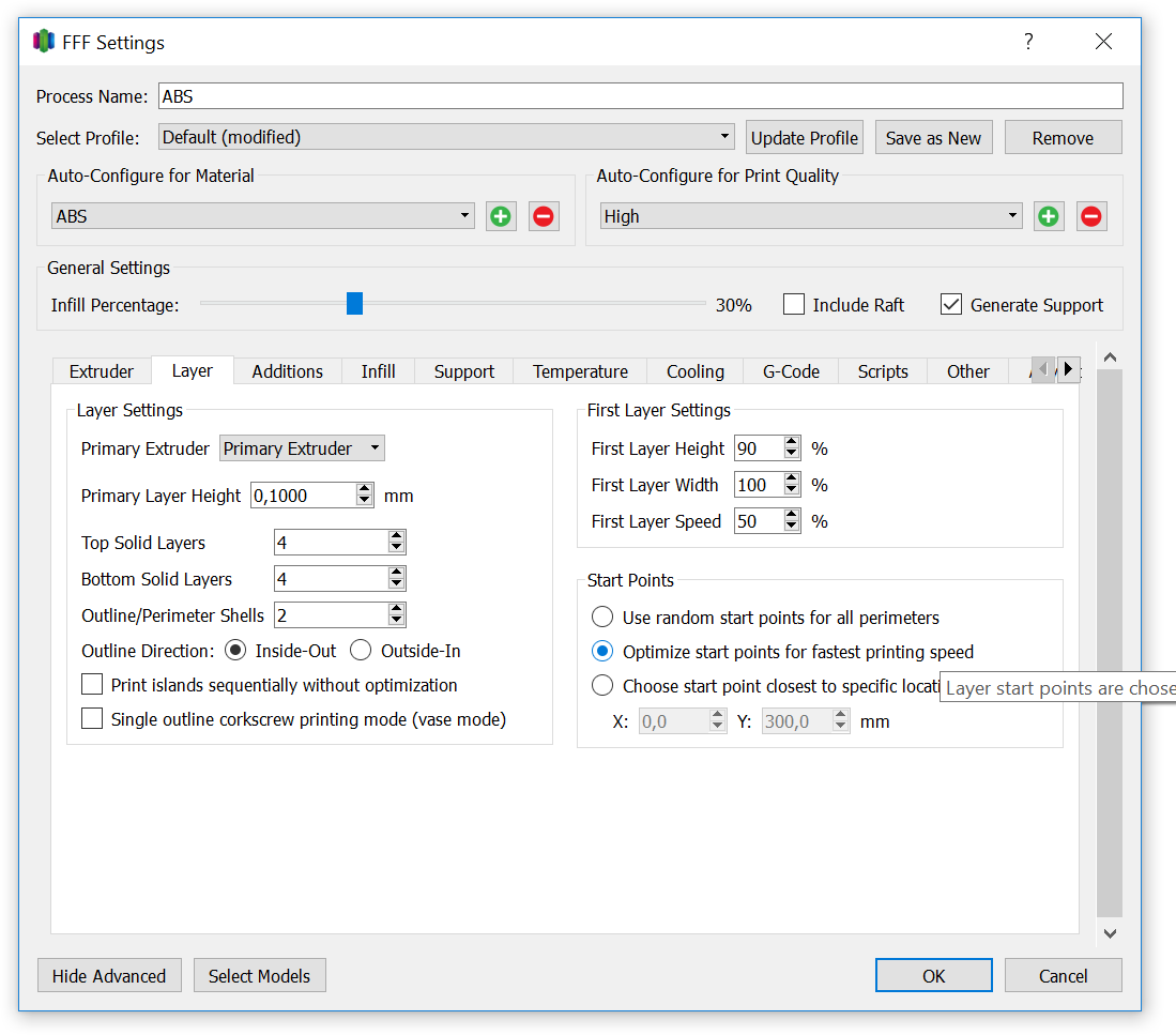

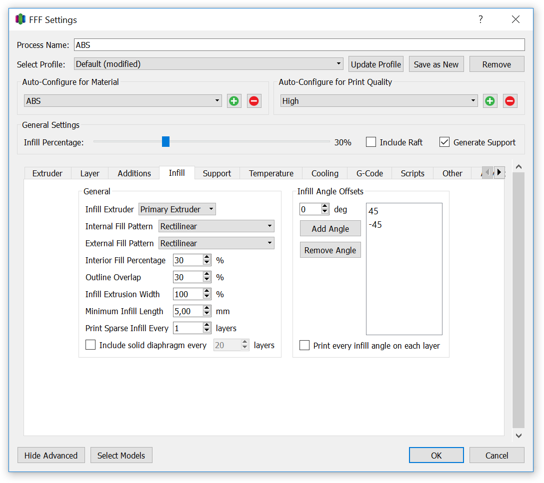

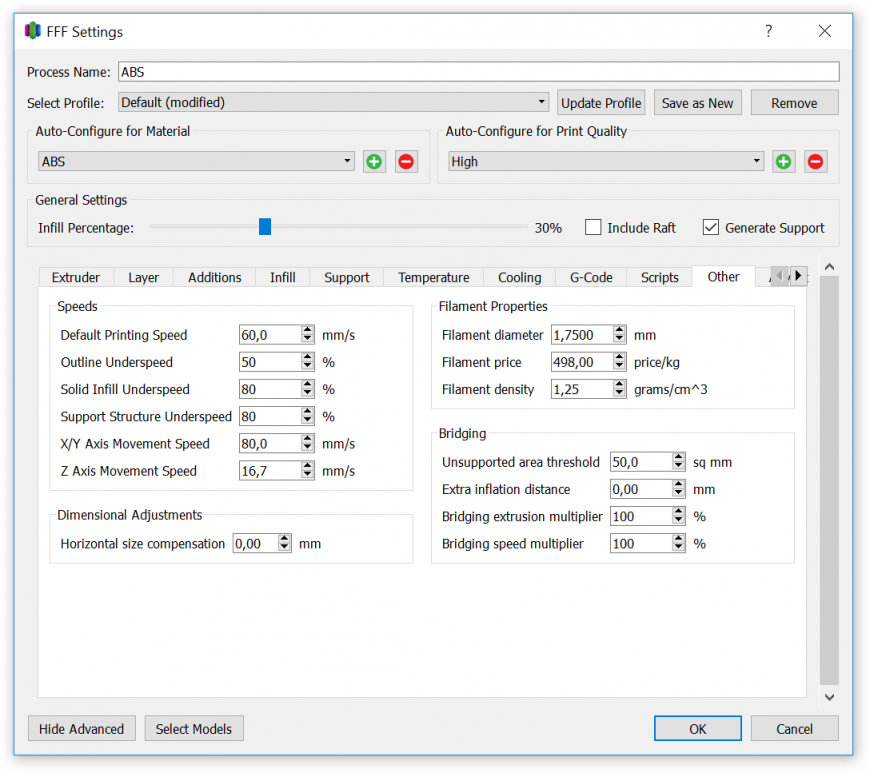

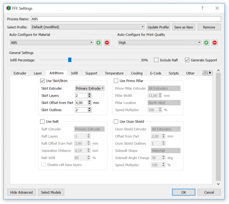

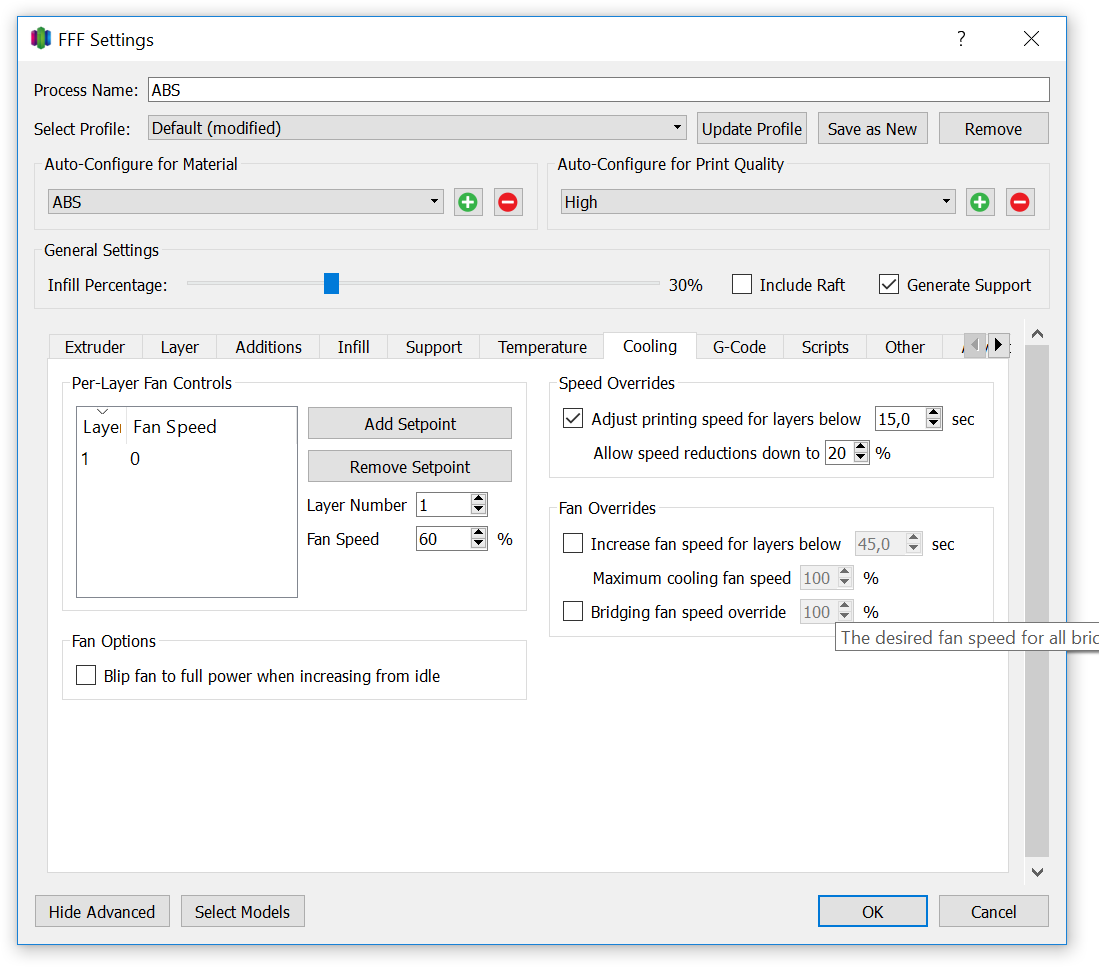

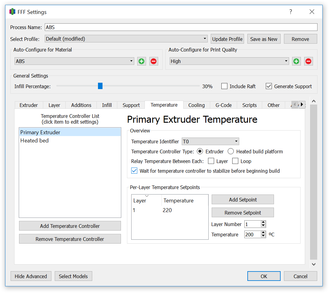

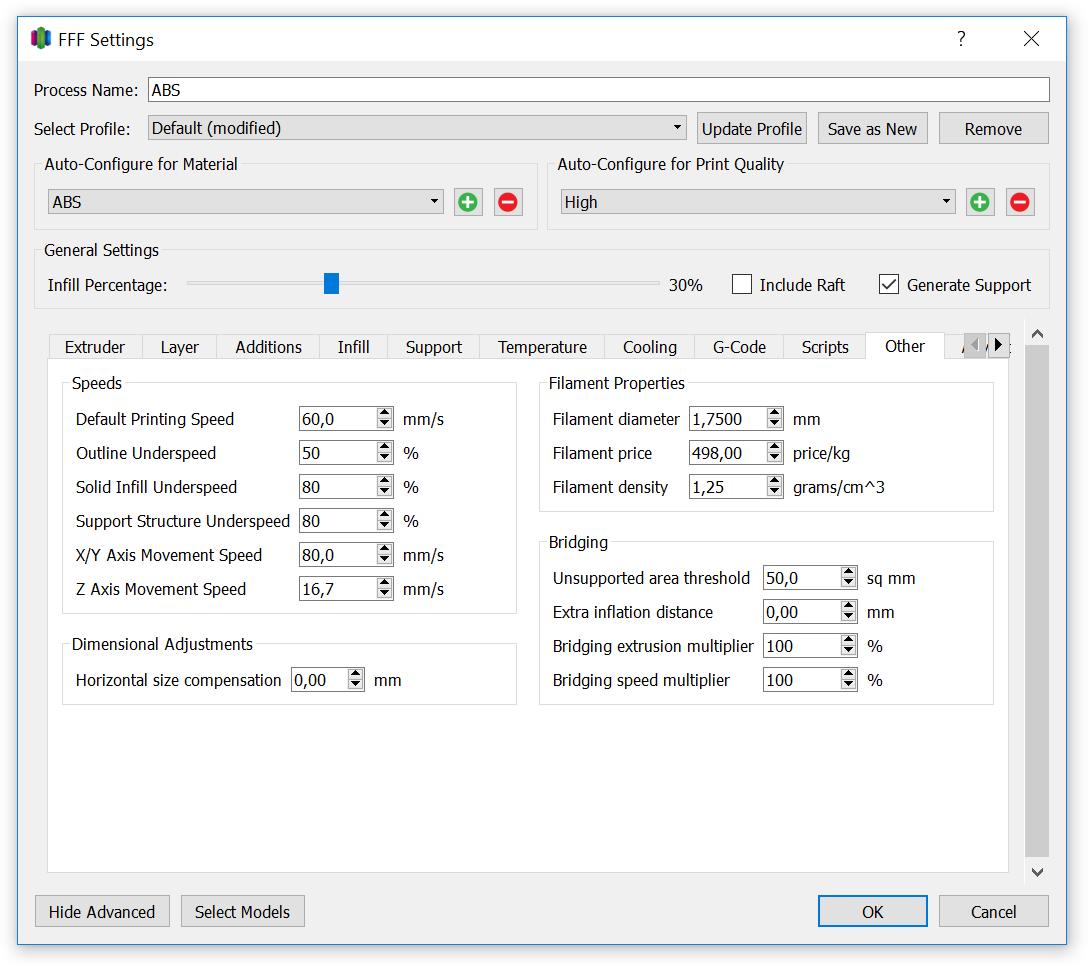

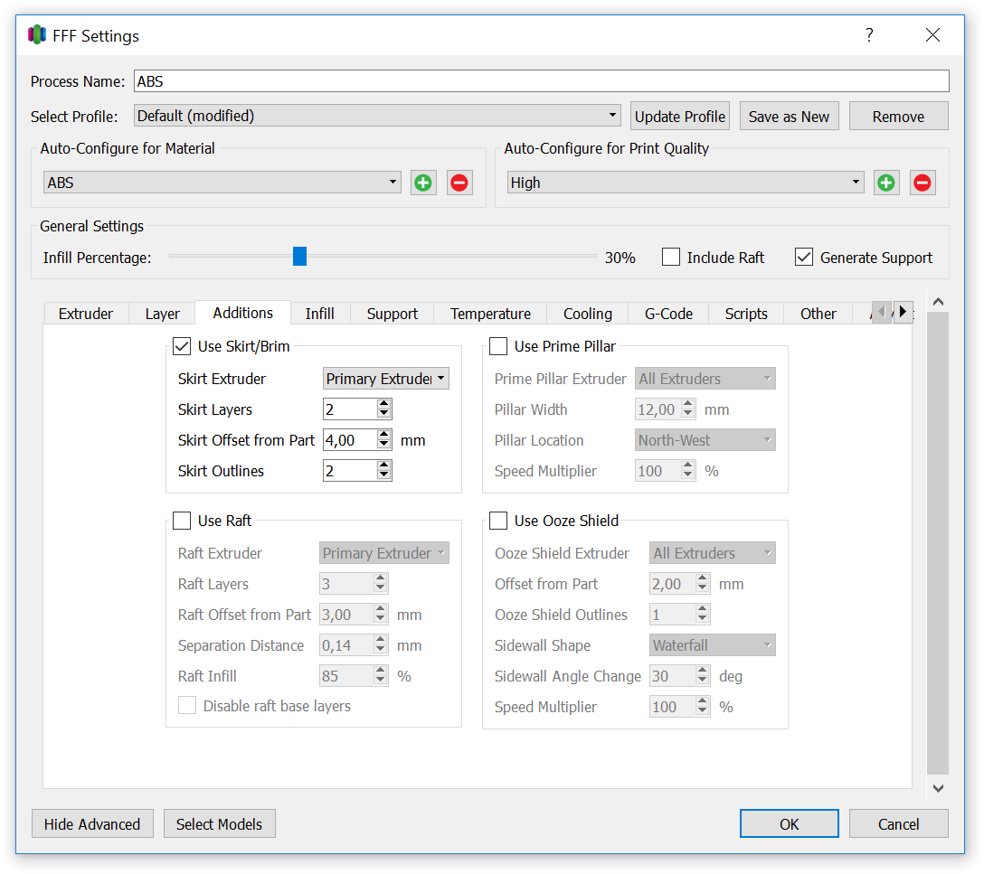

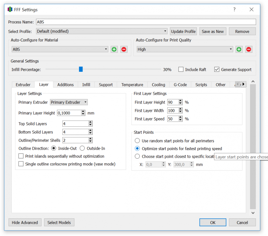

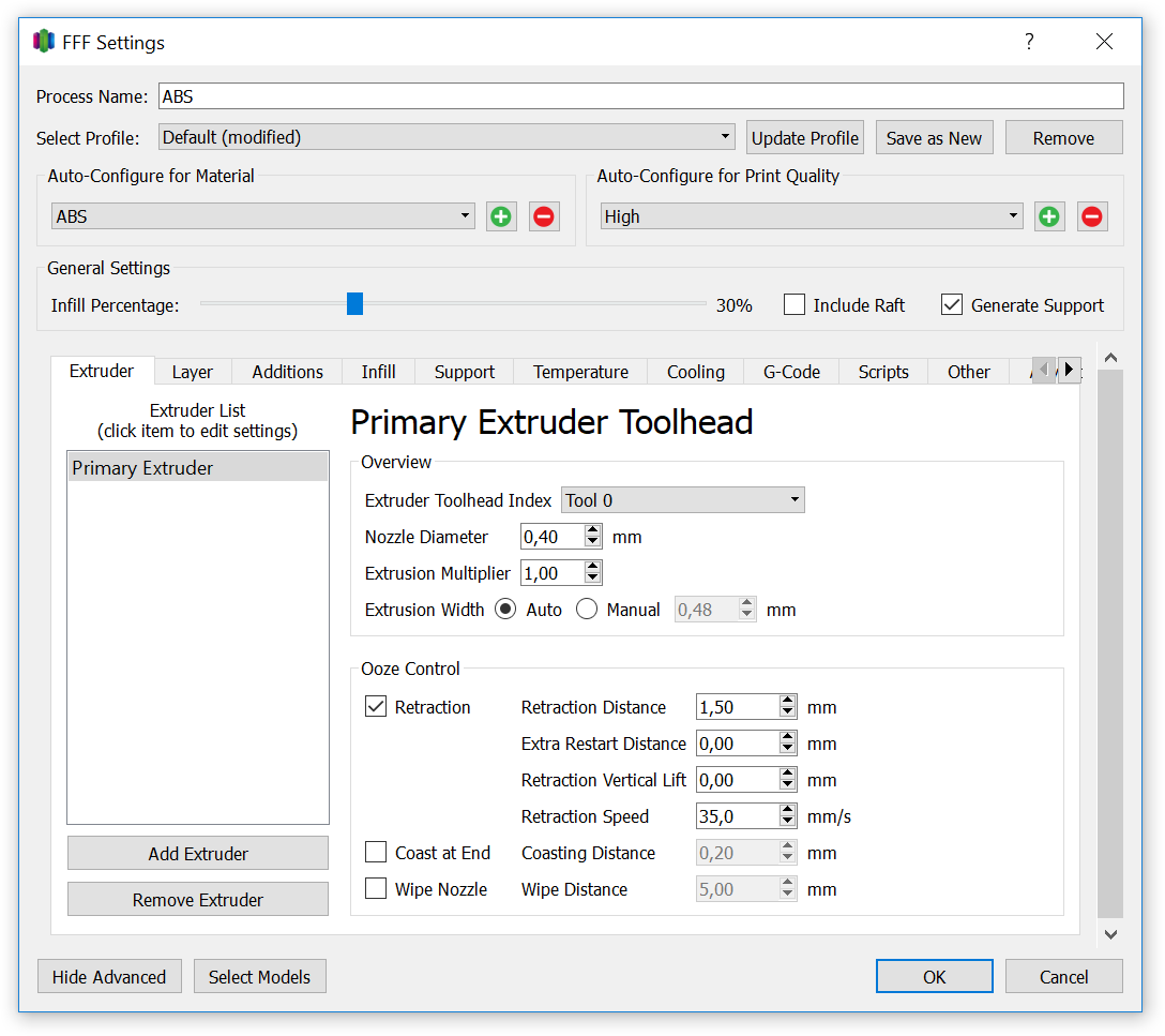

Использую Simplify 3D, но в Cura вылазит такая же проблема. Сопло 0,4 мм, пластик ABS от FD Plast, температура 220 градусов (печатал температурный куб, с температурой выше хуже получается). Netfabb косяков в модели не находит.
В какую сторону копать, чтобы решить проблему?А вот настройки слайсера.
