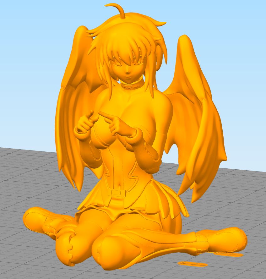

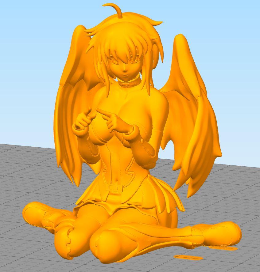

Суть проблемы - принтер печатает хорошо, никаких проблем нет. Только вот почему-то никак не хочет печатать конкретную модель. Стоит упомянуть, что stl-тел у этой модели изначально было больше ста. Уменьшение их до 20 (объединил сетки в Meshmixer), никак не помогло. Удаление пустых тел и всяких висящих в воздухе непонятных кусочков тел тоже. Исправление модели тоже.

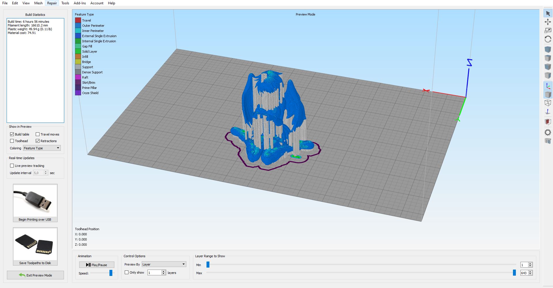

Не начинается процесс печати конкретной модели. Принтер исправен, другие модели печатает как надо.Слайсер вроде как схавал модель, разбил на слои, поддержки добавляются, всё как обычно, и должно работать. Втыкаю флешку в принтер, начинаю печать, но нагрева стола и экструдера не происходит. Принтер просто стоит и молчит. Слайсерил по всякому. Бывало, что в какую-то из попыток, вместо нагрева, экструдер просто начал куда-то ездить туда-сюда (при опущенном столе), на печать какого-либо слоя не похоже совсем.
Вот начало G-кода кода моей последней попытки:
G90
M82
M106 S0
M140 S55
M190 S55
M104 S212 T0
M109 S212 T0
G28 ; home all axes
; process PLA 0.25 China filament
; layer 1, Z = 0.189
T0
G92 E0.0000
G1 E-3.5000 F1200
; feature skirt
; tool H0.189 W0.405
G1 Z0.189 F1200
G1 X125.704 Y133.245 F4200
G1 E0.1500 F1200
G92 E0.0000
G1 X126.445 Y132.612 E0.0326 F1680
G1 X126.917 Y132.269 E0.0521
Вот начало G-кода другой похожей модели, с которой печать проходит нормально:
G90
M82
M106 S0
M140 S55
M190 S55
M104 S215 T0
M109 S215 T0
G28 ; home all axes
T0
G92 E0.0000
G1 E-3.5000 F1200
; feature skirt
G1 Z0.189 F1200
G1 X126.788 Y129.325 F4200
G1 E0.1500 F1200
G92 E0.0000
G1 X135.037 Y129.325 E0.2757 F1680
G1 X136.037 Y130.325 E0.3229
Разницы вроде как нет. Проверил код на сайте http://gcode.ws/ , проблем не нашёл, слои рисуются. В чём может быть проблема?
