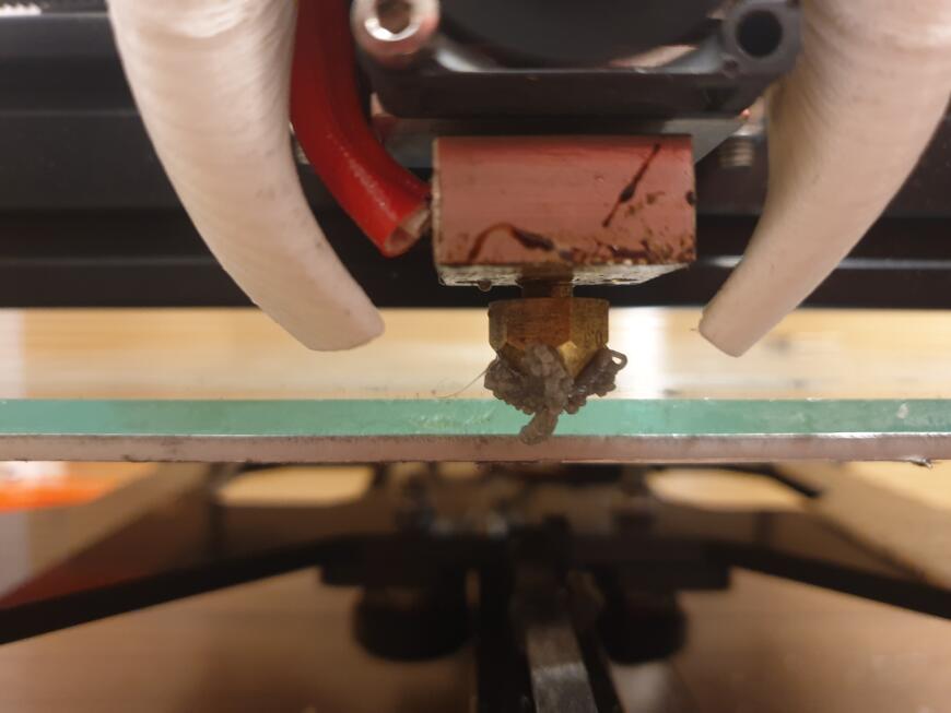

Почти все кто только мог пытались отговорить меня от использования пластика ABS из за его капризности, сложности печати, склонности к растрескиванию, вредности, из за ужасного запаха, он не экологичный и т.д. После всех этих ужасных историй я был уверен что печать ABS это демо версия ада для 3D печатников но так как я по своей специальности 10 лет восстанавливал ломаные детали из ABS пластика то как то душа к нему тянулась. Но как ни странно он печатался не сложнее PLA. Разве что настройки температуры несколько отличались и для моего принтера и являлись почти его пределом. Опять же почти все знакомые а так же завсегдатае форумов по 3D печати в один голос твердили что PETG это чуть ли не альтернатива ABS только печать такая же просто как PLA. В этоге я не выдержал и из любопытства заказал заказал PETG от популярного в Европе производителя Eryone.
Первым делом решил распечатать тестовый куб. Почти идеальная печать и почти идеальные размеры. Разница всего 0,01мм и то только в одной плоскости. Думаю стоит посмотреть люфты самого принтера. вторая печать была пробкой масляной ёмкости бензопилы. Очень хотелось проверить утверждения о масло стойкости данного пластика. Размеры и прочность я не проверял из за эйфории от супер полимера но резьбы вышла очень точной (Спасибо инженерам Bosch за такой не стандартный профиль резьбы на моделирование которого ушёл час). А вот с 3-й детали начались какие то косяки. то недоэкструзия, то пластик к столу не липнет. В общем за месяц я перепробовал все варианты которые описаны на 3Dtoday и наверное во всём рунете по этой проблеме. Судя по тому что я видел на тестовом кубе пластик под мои задачи действительно подходит. Вопрос как его победить? Вместо того чтобы липнуть к столу он прилипает к соплу. Есть и вторая проблема с этим пластиком но это тема отдельного поста.
Совсем забыл. Использовал клей карандаш, скотч 3M и отмытое стекло. Сопло 0.3, 0.5. Температура сопла 230, 235, 237, 240 Температура стола от 60 до 80 градусов с шагом 5 градусов. Не липнет во всех вариантах вариантах. Разница между удачно напечатанной пробкой и отсутствием адгезии всего несколько часов.
