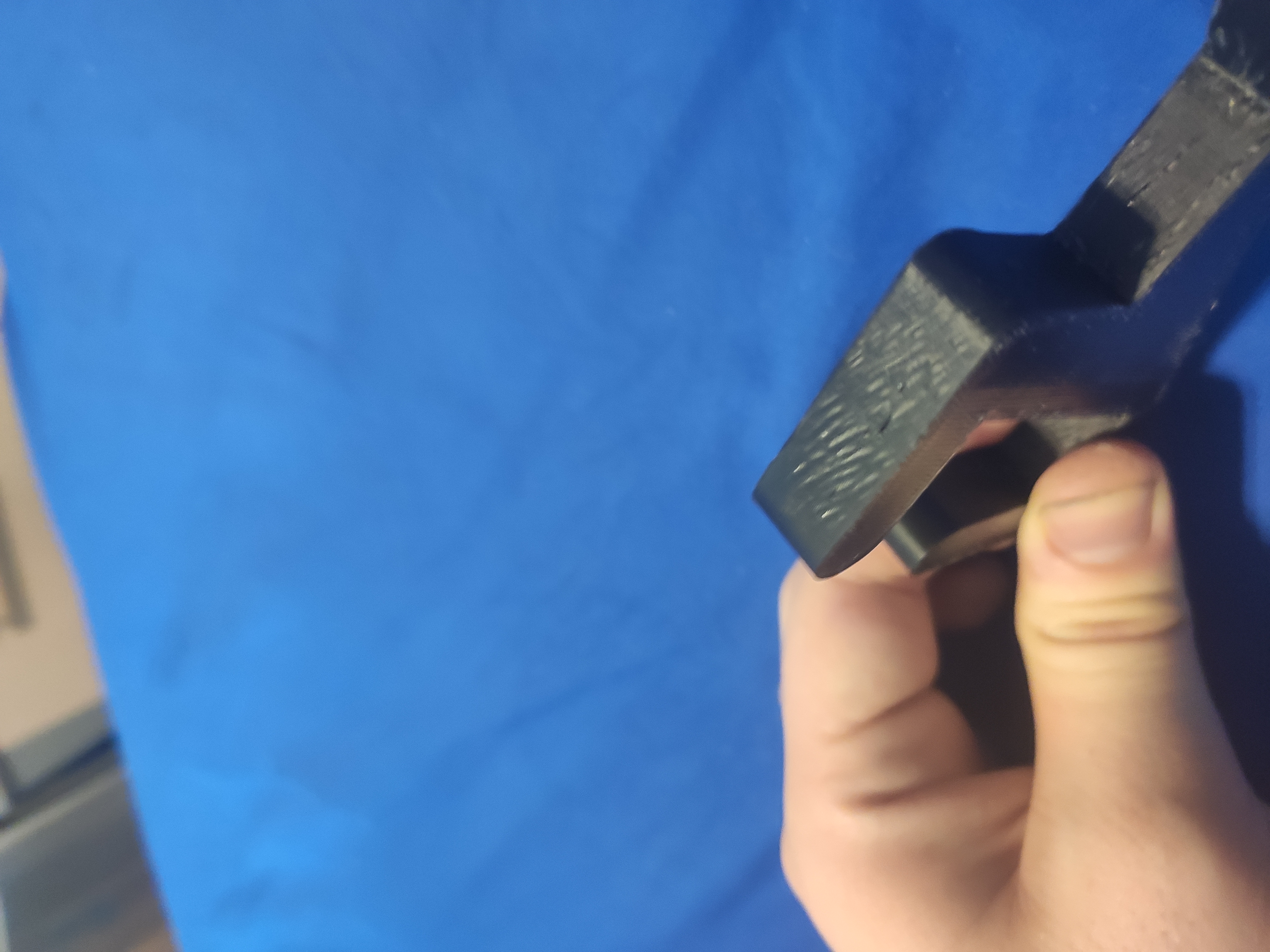

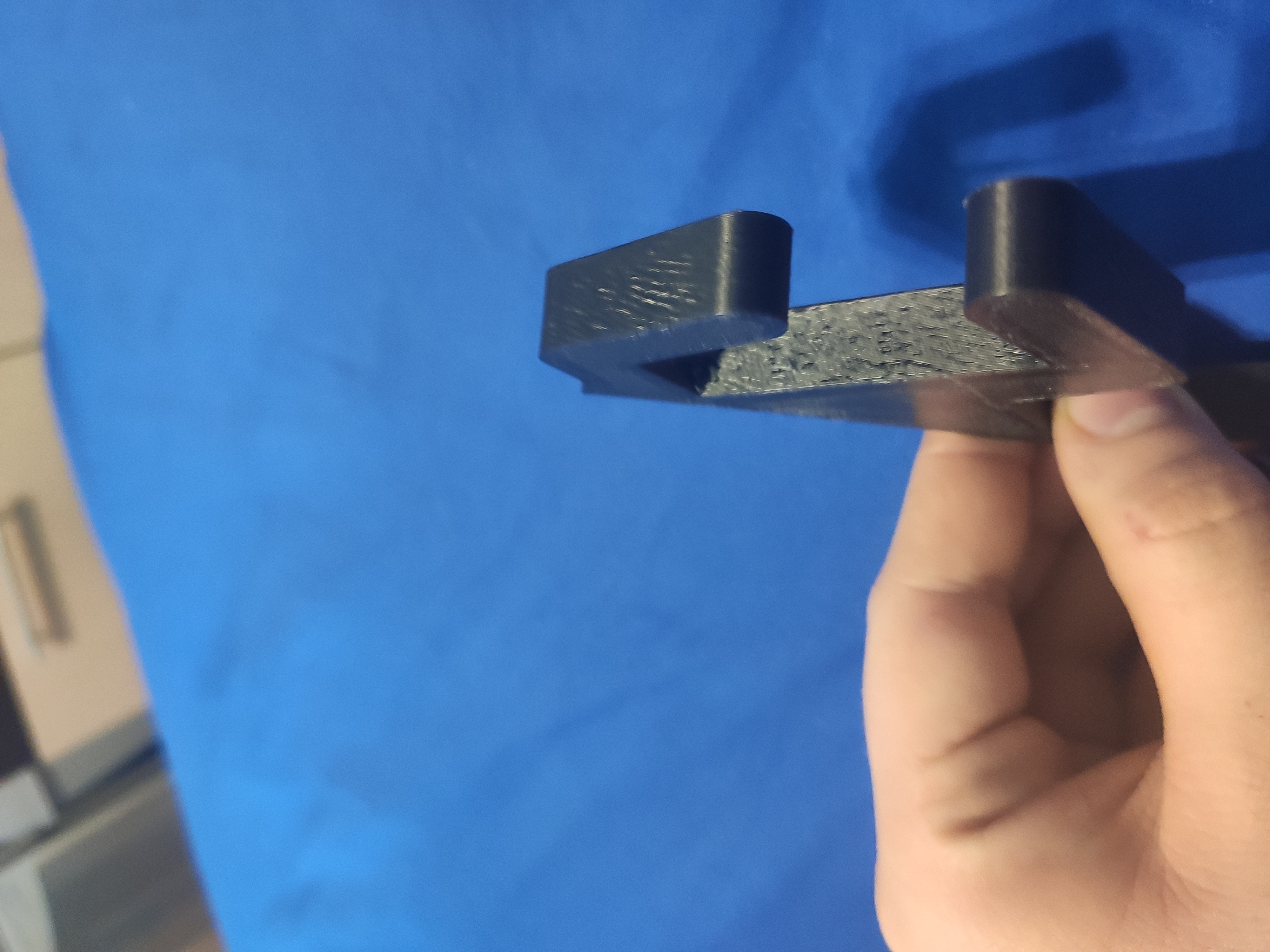

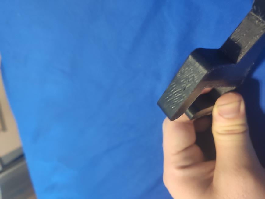

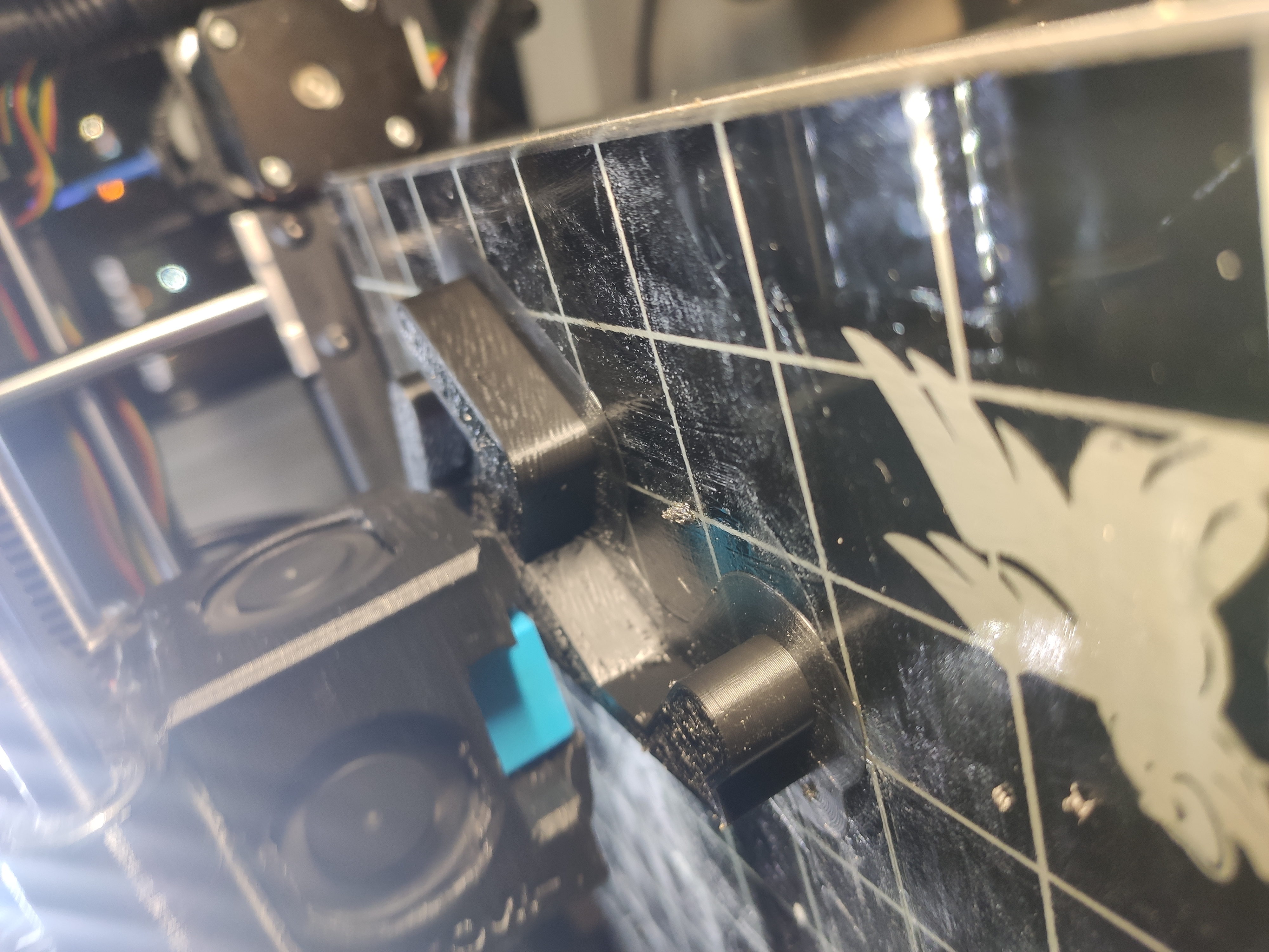

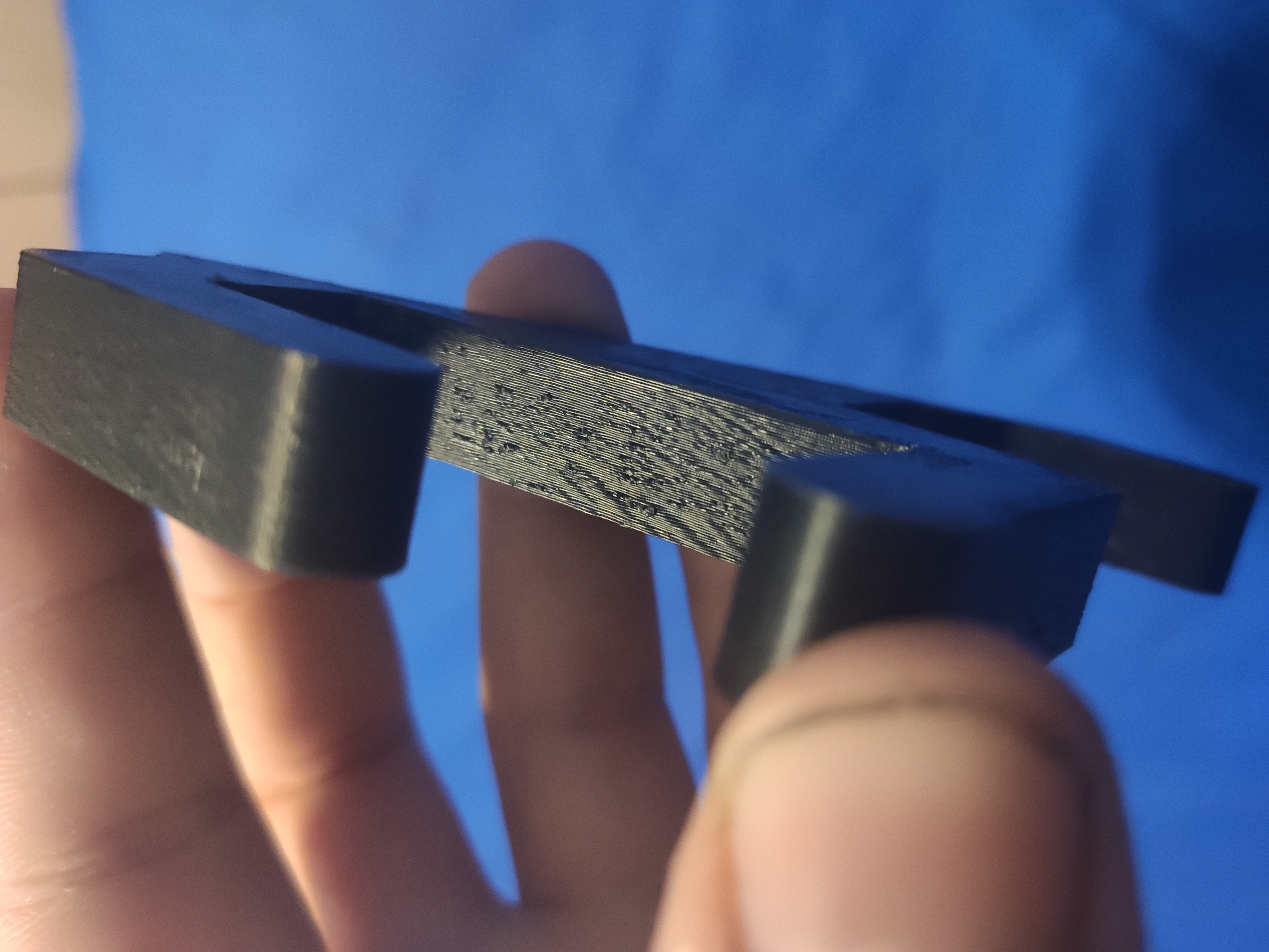

Не известный мне дефект.
Всем привет, уже наверное пол года не могу побороть данный дефект на стенках. Сменил наверное все кроме рамы. Новые моторы, линейные подшипники, ремни, экструдер, хотэнд, нагреватель с термистором, драйвера и плата. Все винты протянуты, имхо ни чего ни где не люфтит. Менял слайсер и в связи с этим заметил странную закономерность - если деталь печатается без заполнения дефект минимизируется или просто отсутствует. Пластик greg petg температуру менял в диапазоне от 205 до 230 кроме того что все поплыло при увеличении температуры разницы не заметил. Печать которая на фото велась при параметрах - экструдер 210 стол 60 скорость 75 ускорения штатные.
