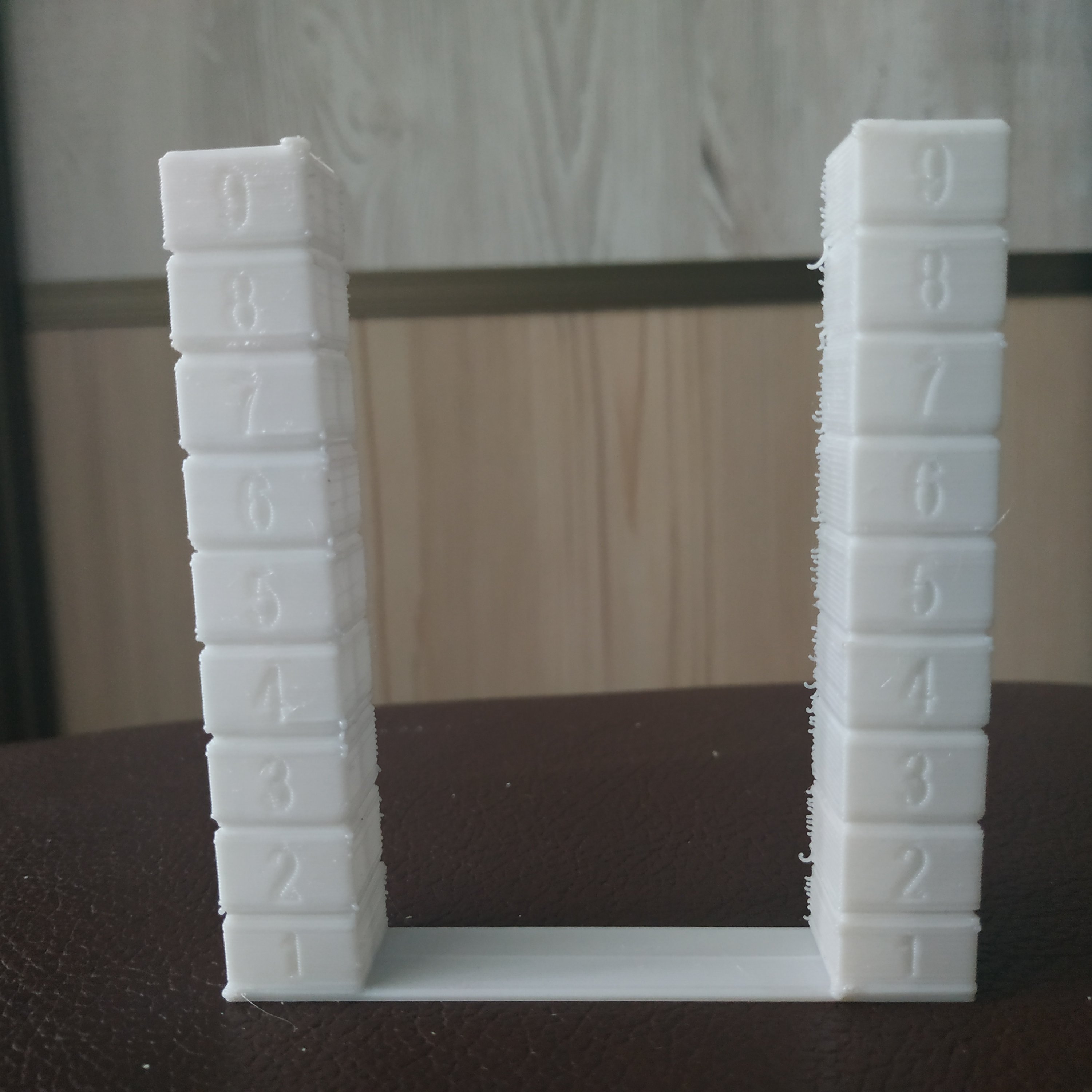

День добрый. Имеется принтер ZaV, боуден экструдер. Не могу настроить ретракт.
Печать башни ретракта от 6.0 до 10.0 (шаг 0.5 мм).
Сопло 0.4мм.
Множитель экструзии-1.00мм
Скорость ретракта 25мм/с
Дистанция прекращения подачи - 0.4 мм
Расстояние очистки 3.00 мм
Температура сопла 225С
Базовая скорость печати 45мм/с
Мелкие сопли по всей длинне. Слайсер simplify3D 4.0.1.
Пластик не сушил т.к. нет возможности ( только вскрыл из коробки). Предполагаю что не в ретракте дело. Просьба помочь в какую сторону крутить.
Печать нейлоном.
